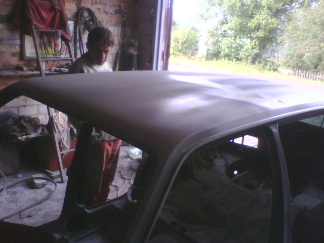

С завода на машине был установлен люк. Кто-то из прошлых, очень замечательных и умных людей (сказано с сарказмом), решил его заварить, потому что он кагбе протикал.
В итоге все было сделано на быструю, и покрашено черным цветом. Машина почти 9 лет в семье, пошли трещины по крыше, а краска еще давнее выгорела. Вид у крыши был не из лучших.
Созвонился с родственником, его слова "Пол дня чистил крышу, какой-то ******************* (длинная нецензурная лексика) навалил шпаклевки толщиной 1.5 см. Но бляха живая, так что все будет исправлено." От цифры толщины я тоже прозрел мягко говоря :o . Но эт все фигня, главное что все делается =)
Кстати, лобовое он снял без потерь, так что поиски нового прекращены.
