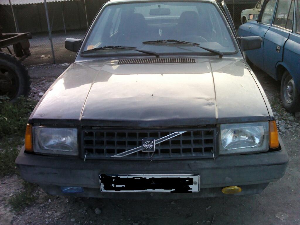

мне досталась вот такая машинка вольво 340 с движком b172 1.7.в наследство...
Так как я нечего не знаю что с ней было и как обращаться жду вот вас помощи!
что первым делом проверить?
что я уже успел найти:
1) задние подшипники надо менять
2)рулевой механизм
3)тросик спидометра
4) тросик подсоса
5) накрылся аккумулятор
и еще меня беспокоит положение задних колес...
Я не особо в машинах разбираюсь(( но хотел бы её восстановить так как эта машина была отца

О, редлайн. Судя по всему, в морду битая?
Тросик спидометра и рулевое - конкретней.
Судя по всему, нужно подварить - ржавчина не есть хорошо. Кривые фары, решетка на стяжках, помнятый капот с такими зазорами - нада очень хорошо смотреть морду. Да и непонятное правое крыло тоже наводит на мысли. Противотуманки вобще абзац.
По чем определил подшипники? Воют? Ну, заодно тогда и на тормозные колодки посмотришь (один хрен снимать). И на полуося. И на выхлопную (снимать не нада, но видно будет ;)). Подшипников там целых два, насколько помнится. Выбивать, и идти на рынок, подбирать по розмеру (только не готори что на вольво, а то у некоторых подшипник из 80 грн станет 180).
А так - фото мало и они не очень то информативные. Либо фоткай ВСЕ (буквально), либо уже спрашивай (и фоткай) что то конкретно.
Ах да, посмотри днище и т.д. нащет корозии. Может случится, что надо серьезно варить, ну и обрабатывать соответствено.

Сообщение Vv340 » Вт июн 25, 2013 6:50 pm
Timelife писал(а):О, редлайн. Судя по всему, в морду битая?
Нечего о прошлом не могу сказать к сожалению.
Правое крыло пострадавшие как я понял ,и левая стойка у стекла как то кривовато смотрит( позже фото сделаю)следов серьезной аварии не нашел
Рейку вроде полностью менять
Ржавчины не мало есть над чем поработать+ под крыльями нашел
Стекло на фарах разное,левое вроде от москвича ,но точно не вкурсе
Да противотуманки модные :roulette:
поднимал Машину люфт на задних нехилый
Днише тоже варить надо но к моему удивлению не много или я так думаю :? :?
