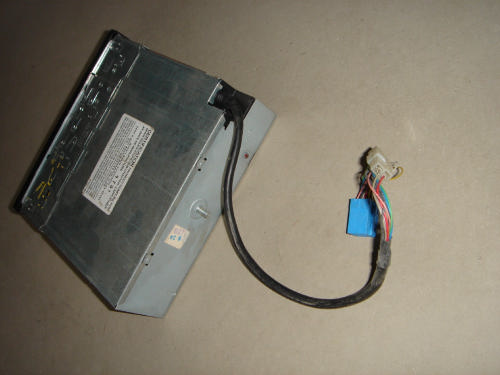

Имеем:
Blaupunkt Casablanka MP54
и чейнджер Blaupunkt IDC-A09, приехавший сегодня, б/у
Суть проблемы: при подключении к "голове" чейнджер определяется, диски загружаются, после чего на экране "Track 01 00:00" , и всё, пичалька (((
Т.е. трек не читается, диски не листаются.
В мануале по чейнджеру есть инфа о том, что может использоваться код подключения. Но согласно этой же инструкции, на экране сразу должно быть написано CDC Code, а у мну такого нет.
Буду благодарен за любую инфу или подсказку.

Григорий писал(а):А диск случайно не в мп3-м формате?У меня есть чейнджер блаупункт и магнитола стоит тоже блау дайтона мп54 правда нет шнурка.Пробовал запустить без шнурка,чейнджер запускается и ждет ввода кода.Магнитола упорно не хочет включать управление чейнджером,видать не разобрался со штырьками подключения.Как у тебя включается управление чейнджером?
Шнурок выходит сразу с чейнджера
Просто подключаем к магнитоле, и в перечне Source появляется CDC помимо тюнера и родного привода.
Останавливаемся на CDC, магнитола сканирует диски, затем начинает считывание, и после того, как диск считан, сразу останавливается (слышно по работе головки), будто ждет команду "play". При этом треки листаются, между дисками также переключается, но на каждом треке 00:00
Чейнджер не читает мр3, только аудио-СД. Меня это устраивает вполне, не люблю мр3-диски.

Сообщение danyka15 » Сб июл 20, 2013 9:11 pm
В принципе, могу завтра записать видео работы, если есть необходимость.
По поводу кода - да, магнитола должна (согласно инструкции) сразу его просить. Но у меня не просит.

Victor99 писал(а):попробуй разные диски. штамповки всякие. нужно прозвонить шлейф, все провода. если не поможет- вариант что головка не читает- вскрой чейнджер и осмотри, возможно, просто пыль
пыль и "нечитаемость" отпадает, т.к. головка видит прекрасно все 16 треков на болванке или 20 на лицензии.
но стартовать воспроизведение не хочет. т.е. тут вопрос скорее в том, что либо не раздуплил, как запустить, либо в защите. что именно - сложно сказать. попробую отвезти на сервис, мб подскажут.
