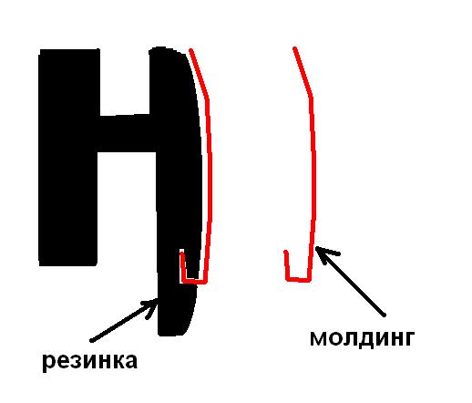

на 240 интересная форма стекла и самого молдинга, мне уже осталось только вазелином его намазать :-D
В общем вот примерное изображение резинки и молдинга

"Выбить" стекло,вставить молдинг в резинку и "забить" стекло назад,молдинги мнут даже на снятом стекле,а на стоящем вставить,верх извращения.

Стас,резинка должна быть одета на стекло,потом ставятся канты,ну а после забивается на место. Цирк ещё тот,учитывая что канты бывают алюминиевые и гнуться що пипец,я мазал резинку то ли мылом,то ли фейри и заводил(не заправлял а вдвигал чтоли) в резинку сразу и верх и низ половинки канта,а заправлял уже только оставшийся бок канта.
