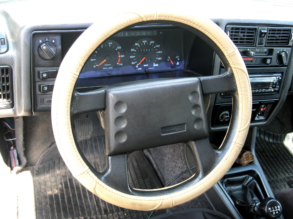

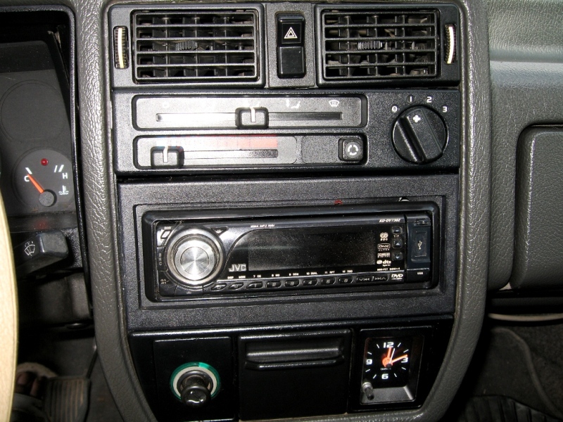

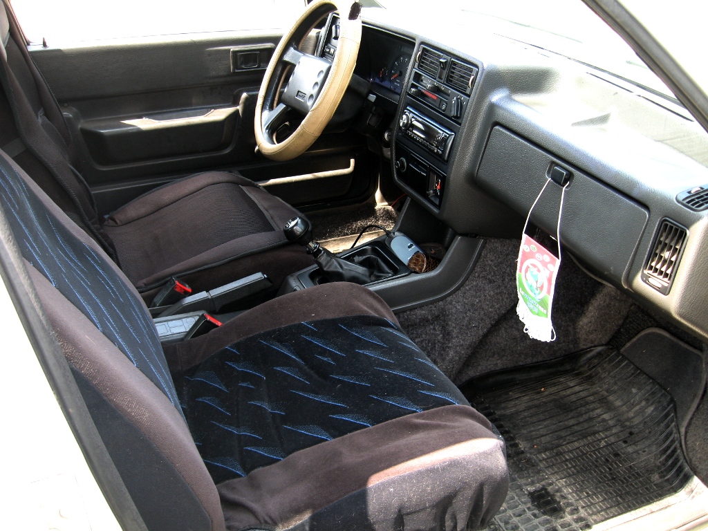

Да салон-это гордость тройководов,сам тащусь,я и часики нашел возле пепельницы,коврики родные,и приборка с тахометром(если б туда еще и указатель температуры "за бортом",эконометр,то ппц)чтоб все подсвечивалось,как с завода задумано было,тоннель,електростеклоподъемники еще бы найти родные...Салон ночью вообще сказка.А еще тройка радует своей управляемостью,несмотря на отсутствие ГУРа,ABS,ESP,что хотелось бы,как для меня,это кондей,вот почему редкость?

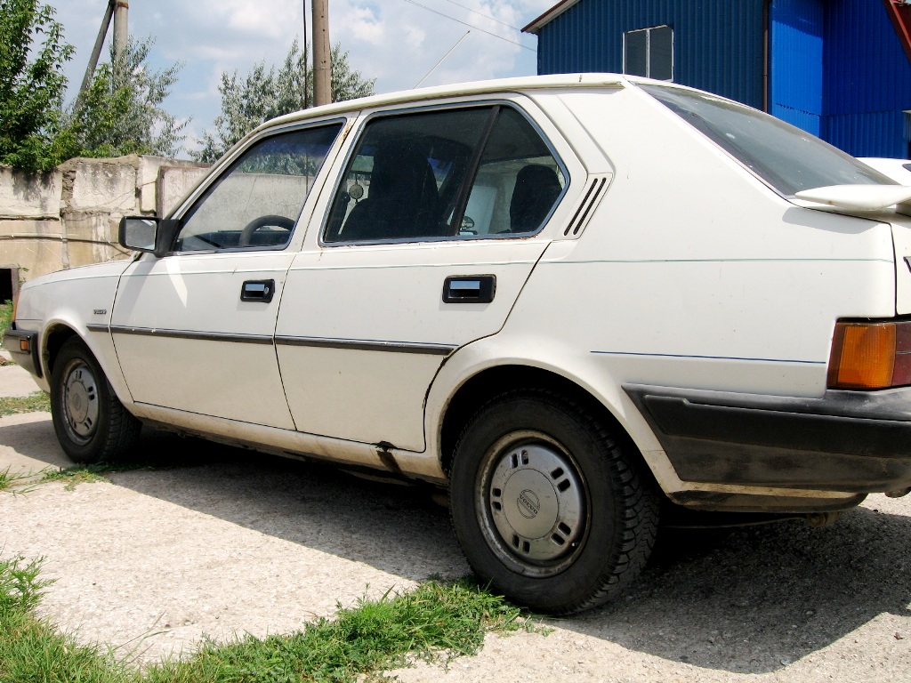

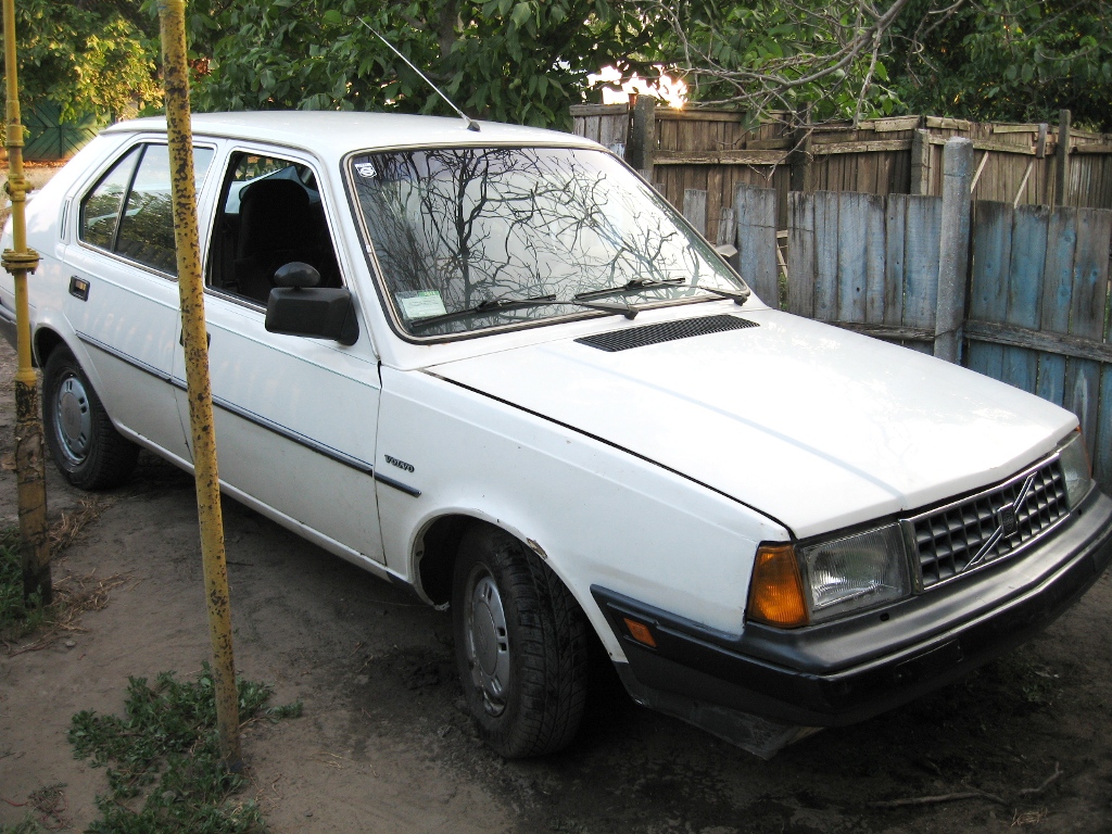

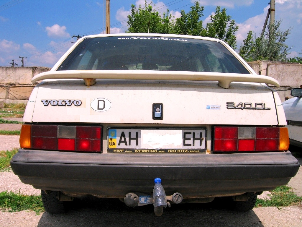

Сообщение solohino » Пн июл 29, 2013 4:09 pm
Вот пофоткал,не мытая конечно....
карты все такие.
Re: Моя первая Volvo
Сообщение Stas340 » Пн июл 29, 2013 4:12 pm
файный автомобиль, 1,7 с газом ваще прям как когда то мечтал

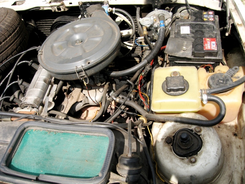

Сообщение solohino » Пн июл 29, 2013 4:14 pm
И еще несколько
Сообщение solohino » Пн июл 29, 2013 4:29 pm
Stas340 писал(а):файный автомобиль, 1,7 с газом ваще прям как когда то мечтал
Брал на каждый день,потому восстанавливаю по мере сил,иногда даже немножко перегибаю палку,увлекаюсь...

Сообщение zowiezo » Вс авг 04, 2013 10:15 am
Олег добре що накінець "зробили" бортовик :D , і що є натхнення довести машину до нормального тех. і зовнішнього стану :-P Пару питань-
Кришка баку з чого?
Чому закрили доступ повітря до пічки?
Запаску б поміняти на оригінал (жигулі якось не комільфо)!
І кришку пов. фільтра теж...
...Volvo 340 1.4
zowiezo
Сообщения: 537
Откуда: Lemberg
Автомобиль: Fiat Brava 1.9 TD
Сообщение solohino » Вс авг 04, 2013 1:59 pm
Запаска-нова,з Ланоса(так куплено,ще не трогав)поміняю,диски є рідні,такі ж як на авто,кришка бензобаку рідна,вони є двох типів просто,я такі вже на багатьох тройках бачив(та вона більш аеродинамічна ;) ).Кришка повітряного фільтра дійсно с ВАЗу,але що зробиш-вона в комплекті з ВАЗовським корпусом повітряного фільтра,відповідно сам фільтр та до нього карб 08.замінити весь комплект поки що накладно(хіба що хтось подарує :) )Я поки що крило навіть ніяк не зважусь замінити.

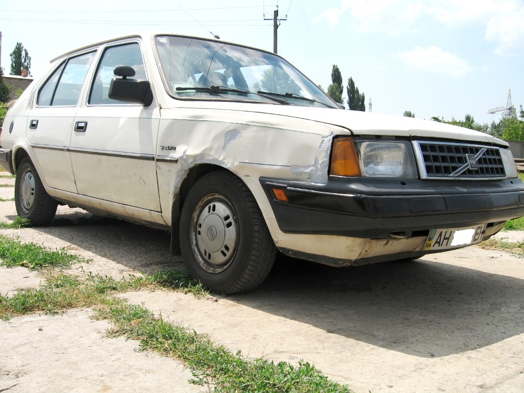

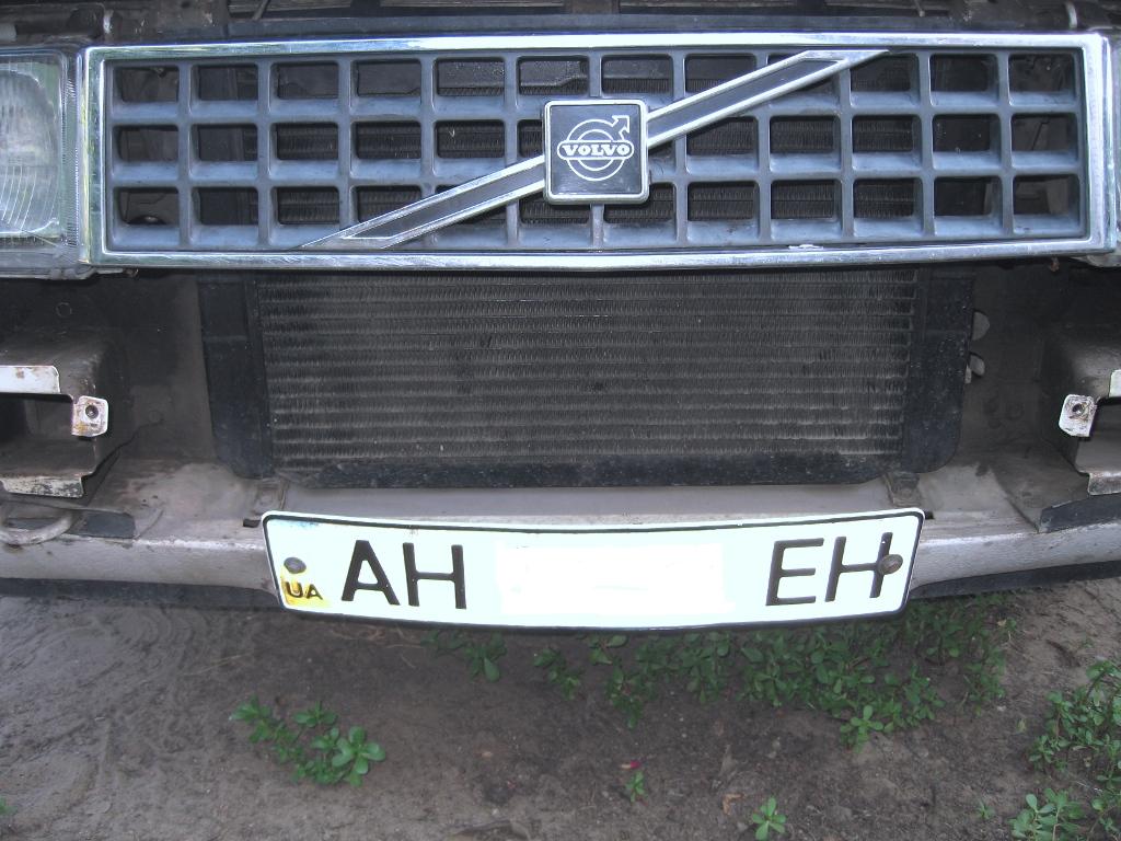

Сообщение solohino » Вс авг 11, 2013 7:42 pm
Сегодня заменил крыло,вроде лучше стало,симпатичней... :? Кстати,а "губа"то у меня не битая,ха!
вот так оно сейчас стоит
зазор вроде ровный
