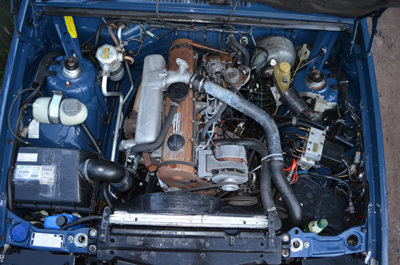

Сообщение leo_run » Сб окт 12, 2013 10:23 pm
гену на место это значит насос гура нового образца , тот что с пластиковым бачком,
верни вентиляцию назад,
пол 1,5 ? мм купи нормальный пол и вырежь из него то что тебе надо и пороги тоже,
там есть места где три металла сразу сварены и еще и изогнуты и хрен там с плоским листом подойдешь , а пороги всеравно срезать, как только ты уберешь пороги она тут же изогнется это основной держащий элемент между лонжеронами ,
бачек расширительный или родная пробка или не выдумывать космос, выгоняет воду потому что есть гдето паровая баня и микротрещина не важно где в голове в блоке или просто в прокладке, первое что надо это начать ломать ото шо называется радиатором и трубками к нему, и трусить всю систему охлажения , ее придумалю Люди Инженеры у них небыло практики на ВАЗе

Сообщение solohino » Пн окт 14, 2013 2:47 pm
bober писал(а):
DOLINSKYI писал(а):Машину брал в Запарожье сам из Луганска.Что то фото загрузить не могу, здесь ограничения по качеству фото нет ?
подъезжай, если что - хоть посмотришь как должно быть. у меня тоже атмосферник :welcom: :frends:
Скинь фото как оно должно,а то у меня тоже гена визу,насос нового образца посередине а вверху пусто,а почему так-Артем его знает... :?
Re: VOLVO 760 GLE TD
Сообщение leo_run » Вт окт 15, 2013 11:45 am
solohino писал(а):
http://volvo.com.ua/forums/download/fil ... &mode=view
отак
Сообщение solohino » Вт окт 15, 2013 12:06 pm
Это если вискомуфта с вентилятором,а если електрокарлсон,как тогда?
Сообщение Fomax79 » Вт окт 15, 2013 6:48 pm
Опаньки,радиатор не с 700-ки у ТС? Положение патрубков не как на фото у leo_run,такое на 240-х и Газели :-D .Или есть и такое исполнение?

Сообщение leo_run » Вт окт 15, 2013 8:24 pm
Радиатор на вынос, или переделывать патрубок, тот что вверху всегда выше головы и расширительного бачка, я раньше ездил с газелевским но мудрить там немало , но можно, если нет кронштейна под вискомуфту, то просто один ремень на гену, второй на гидроусилитель.

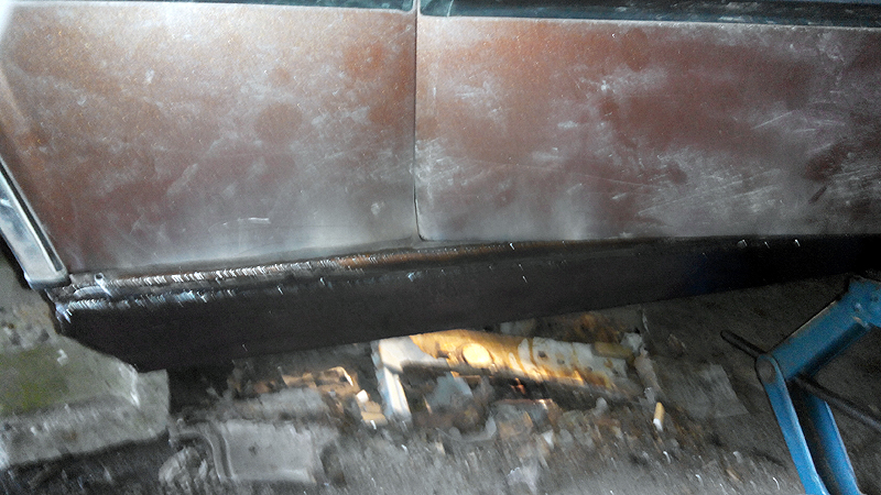

Сообщение DOLINSKYI » Сб янв 18, 2014 8:09 pm
С праздником дорогие друзья! Сдвинулся с места процесс восстановления моего танка. Первым делом ремонт порогов. Бляха муха, фото выложить не могу, нельзя на сайте сервис сделать чтоб фото сжимал!

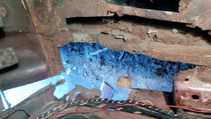

Сообщение DOLINSKYI » Сб янв 18, 2014 9:40 pm
Спасибо за подсказку, помогло!

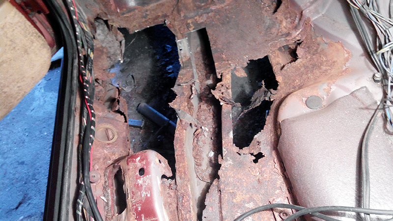

Вот как было, и это только начало!
Ну писалось!!!
Почти доделал порог
Почистил щёткой и помазал ферум-3

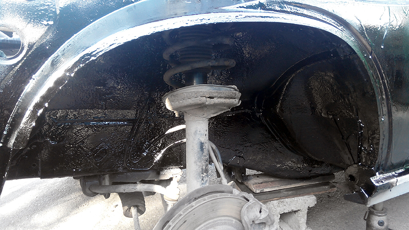

Сообщение DOLINSKYI » Сб янв 18, 2014 9:46 pm
После ферума, почистил Ланжерон и обращал кипящей смелой! На сегодня хватит проздник все-таки, после буду кислотной грунтовой вскрывать.

Сообщение leo_run » Вс янв 19, 2014 10:13 am
А кипящая смола? Она что лодка ?
До жопы смола' есть составы не в тайге живёшь купи и делай иначе через год будешь снова или продавать или варить
Ржавчину если где-то пропустил то все повторится снова
Проверяй сварные заводские швы впереди пола и моторного щита
Под сиденьнм передним вернее там где оно прикручивается сзади.

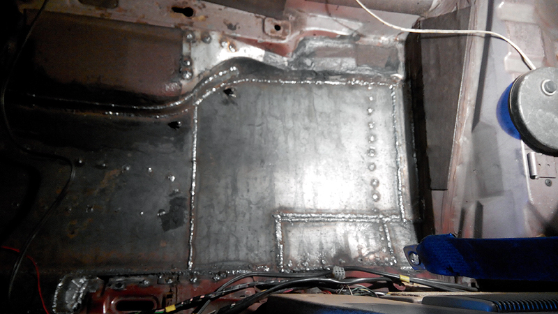

Сообщение DOLINSKYI » Сб мар 08, 2014 10:52 pm
Здравствуйте друзья! Вот небольшой отчет о проделанной работе.

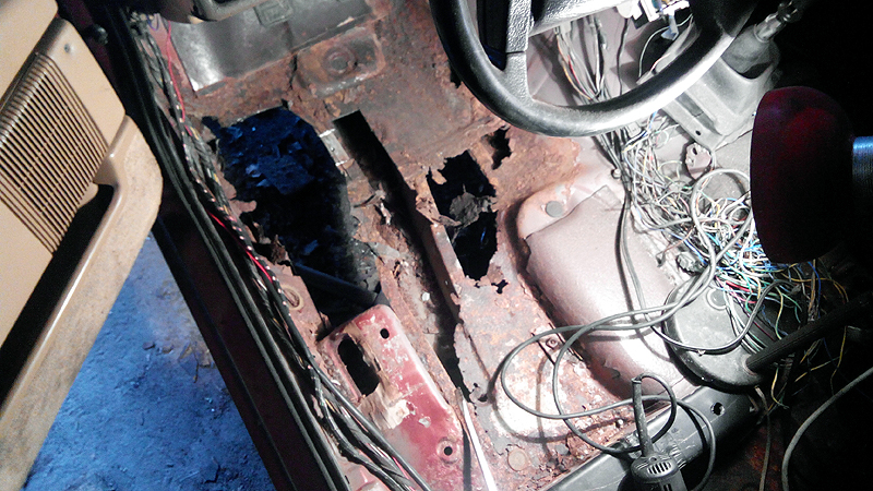

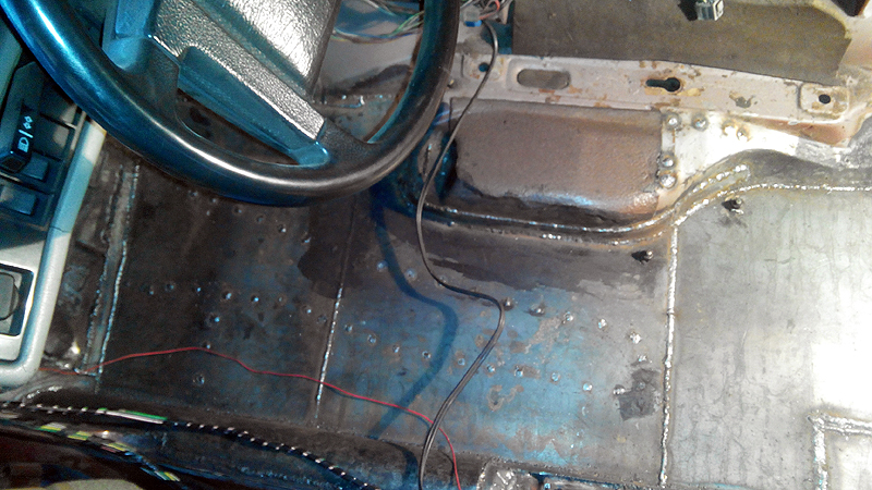

Сообщение DOLINSKYI » Сб мар 08, 2014 10:56 pm
ВОТ еще

Сообщение Fomax79 » Сб мар 08, 2014 11:36 pm
Класс.Аккуратная работа.
Fomax79
Сообщения: 1031
Автомобиль: Volvo 245 D24 81г

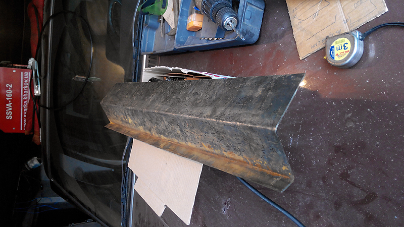

Сообщение AndreyKa » Вс мар 09, 2014 11:28 am
Жестяк конечно. Сами делали? Во сколько ж такая работа обойдется...
На порогах с внутренней стороны (со стороны салона) есть технологические отверстия. Они обычно закрыты пластиковыми пробками. Есть ли смысл их восстанавливать?
Сообщение DOLINSKYI » Вс мар 09, 2014 6:49 pm
AndreyKa писал(а):Жестяк конечно. Сами делали? Во сколько ж такая работа обойдется...
Делал все сам! Рецепт следующий: лист метала Г/К2.0 1.25х250 370гр, полуавтомат SSVA 160-2 и подающее к нему 2800гр 2300гр, СО2 140гр, проволока 0.8 5кг 140гр, шлиф машинка макита 1100гр, куча кругов, вагон времени! Технологические отверстия должны быть, они служат для обработки внутренних полостей кузова мовилью и т.д. Для этого есть пистолет специальный с гибкой шлангочкой длиной около полутора метра и распылитель на конце- суешь в отверстия и пылишь.
Сообщение DOLINSKYI » Вт мар 25, 2014 6:17 pm
РЕМОНТ ПРОДОЛЖАЕТСЯ! ВОТ ЧТО НАРЕМОНТИРОВАЛ!
