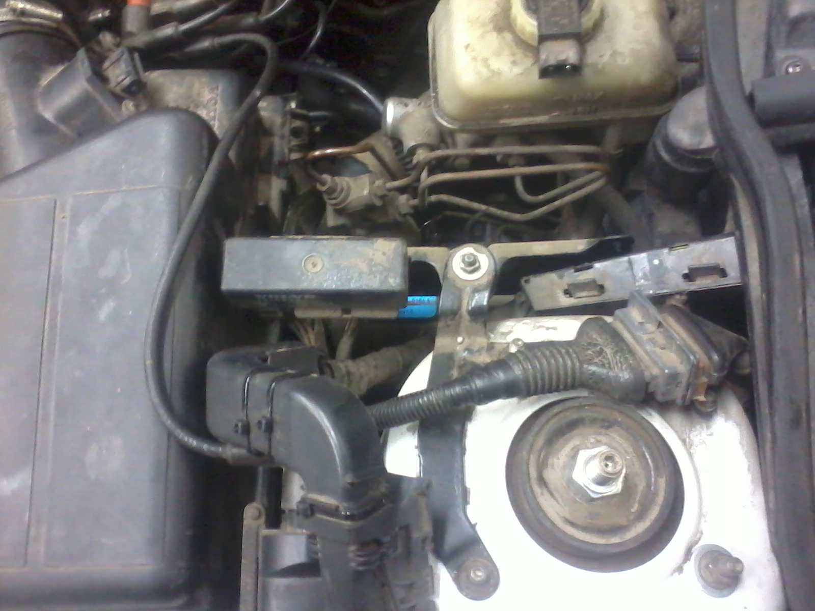

И так сегодня решил занятся АБС т.к многие говорят что без работоспособного блока спидометр работать не будет. Снял блок он точно не марк 20 (фото прилагаю). при вскрытии его, соленоидов там не обнаружил. я так понимаю что они наверное находятся снизу мотора АБС. Ошибка по компьютеру нет напряжения на соленоиде.
Если кто сталкивался с такой проблемой и знает решение помогите. Еще что за блок реле стоит рядом в мозгами АБС, может быть в нем проблема?

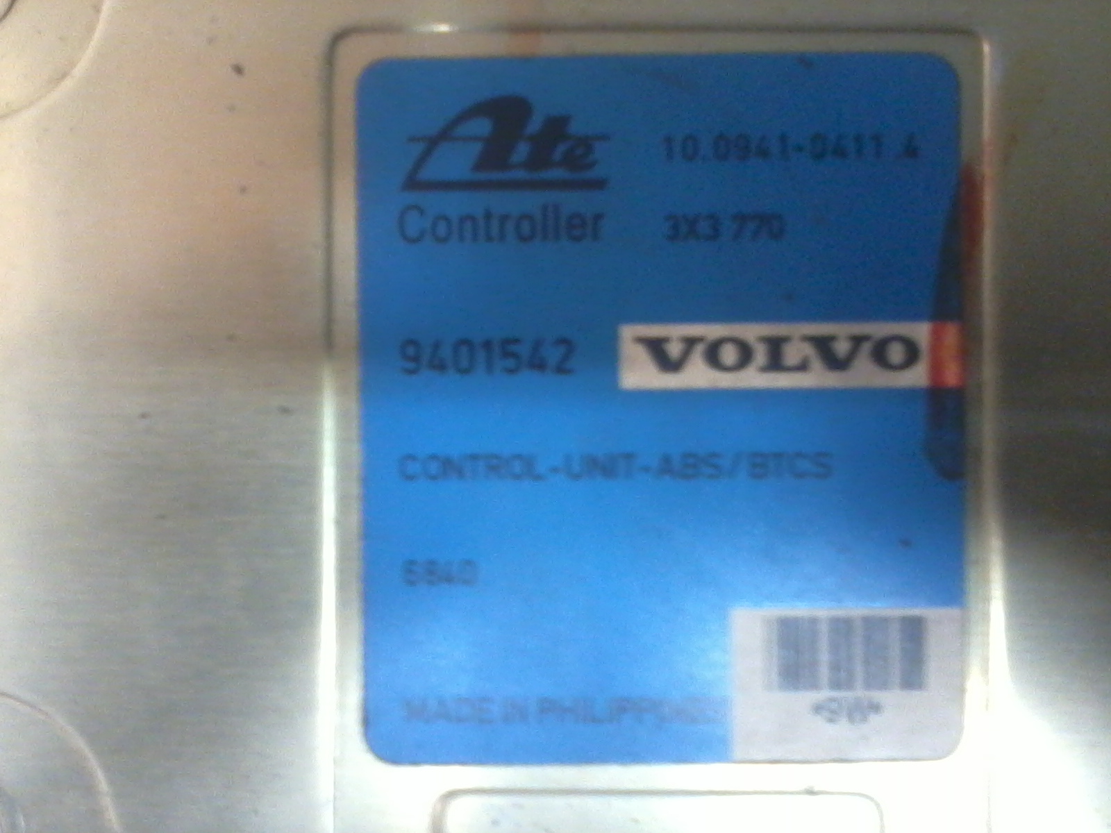

Что это за блок

Узнал что за блок и контроллер.
Лампа погасла теперь жду колечки в поддон и буду пробывать, надеюсь что все получится и заработает.
