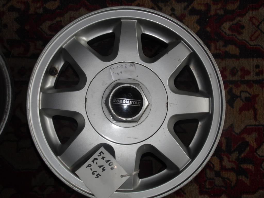

Повідомлення Сашок » Пон листопада 25, 2013 10:38 pm
есть два диска на 14 под вотановление если интересуют пиши лс
0663419450Зображення
