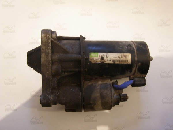

Сообщение ivan@m » Ср май 06, 2009 7:21 am
DrEvil писал(а):скорее всего китаец, старайся его не топить
-спасибо за совет,да вроде заводится хорошо (тьфу,тьфу).
а вообще сколько проживет-столько проживет!!!!!
зы.вот такой точно как на фото.

Сообщение nocomments » Вт май 12, 2009 7:06 pm
Так это же мой стартер со втягивающим. :P .Недавно эпопея с ним была.Поменял втягивающее(180 грн.),продавцы о производителе молчат как партизаны,стартер разобрал но менять ничего не стал-кризис.Сорри за офтоп,попал я с Экзистой :-( -тема в Тюнинге и аксессуарах,помогите советом плиз!
