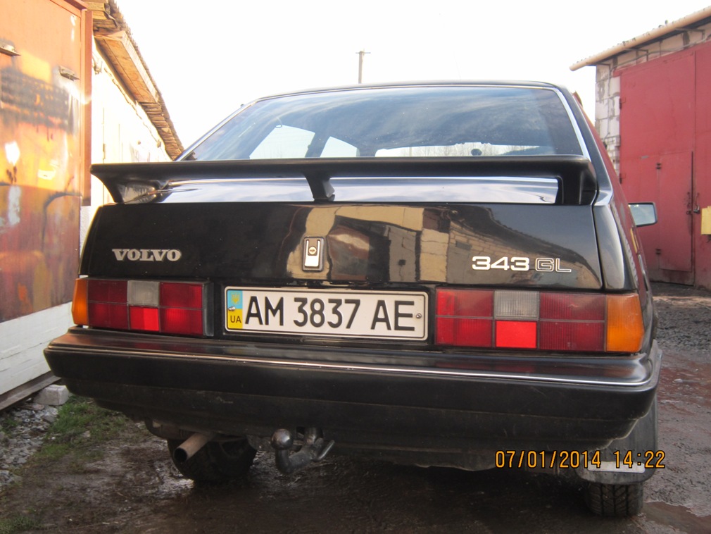

Думаю,что с таким спойлером машинка только выиграет
спойлер-примерка

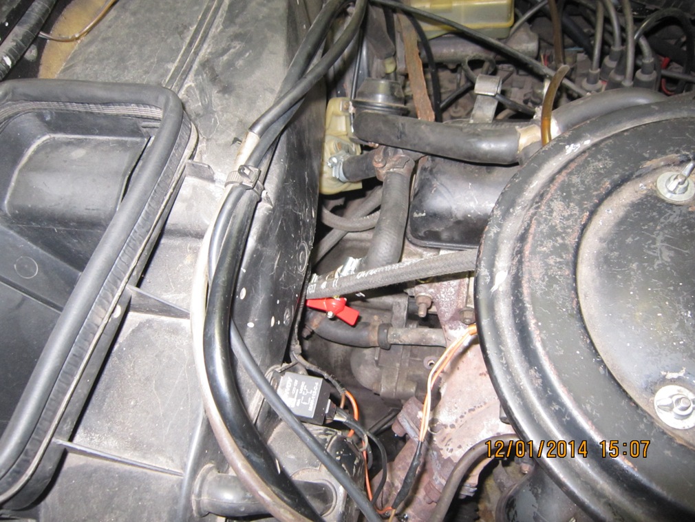

Вот такое решение отопление салона,кран закрыл и.... потеплело,на лето открою и не нарушаем циркуляцию,может и "колхозно" но зато тепло

Это, я так понял, перекрывается параллель радиатору печки? Если да, то я бы поставил двухходовой кран - в одном положении весь поток через печку, в другом мимо. И поиграться с температурой можно не нарушая циркуляции.

Тогда может трехходовой ? :moil:
Жаль только сервоприводы на 220 и 24 В попадались. Если есть на 12В -- можно неплохую альтернативу подискать. Только ... по цене явно дороже обычного краника печки ..

Так точно.Вариант конечно интересный и даже лучше и правильнее,но что нашлось в хате.спасибо,учту.

Грела еле-еле,теперь намного лучше

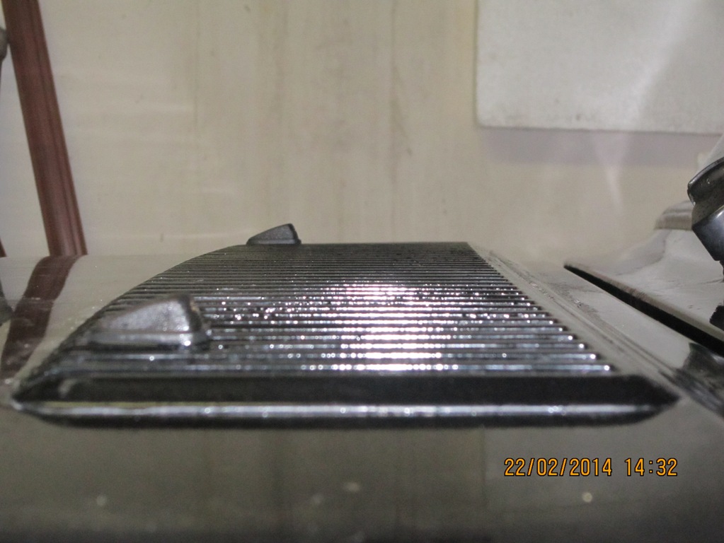

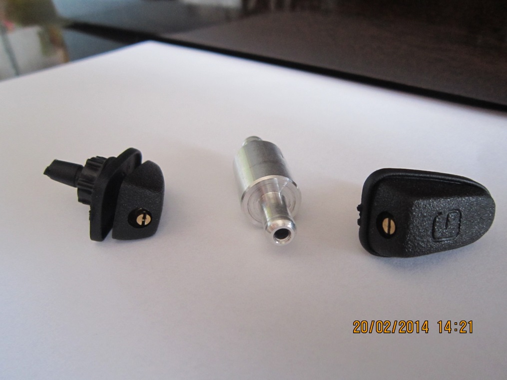

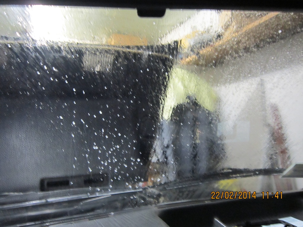

Купил и установил веерные форсунки.Впечатляет,особенно еще то,что стоящий возле дверей получит порцию душа.

а на 7ю модель тоже подойдут эти веерные форсунки? они без переделок становятся?

Исходя из того что Ваши стоят на капоте,то-да;Вопрос- каков диаметр отверстия в капоте,для того чтобы прошла резбовая часть форсунки, надо отверстие 8-9мм,можно и менее(до 6),но...придется перерезать резьбу.Длинна резьбы где-то 9мм и почти столько для шланга.Ну как-то так...да есть фото в Тюнинге(про писалки),там форсунка возле линейки (может поможет)

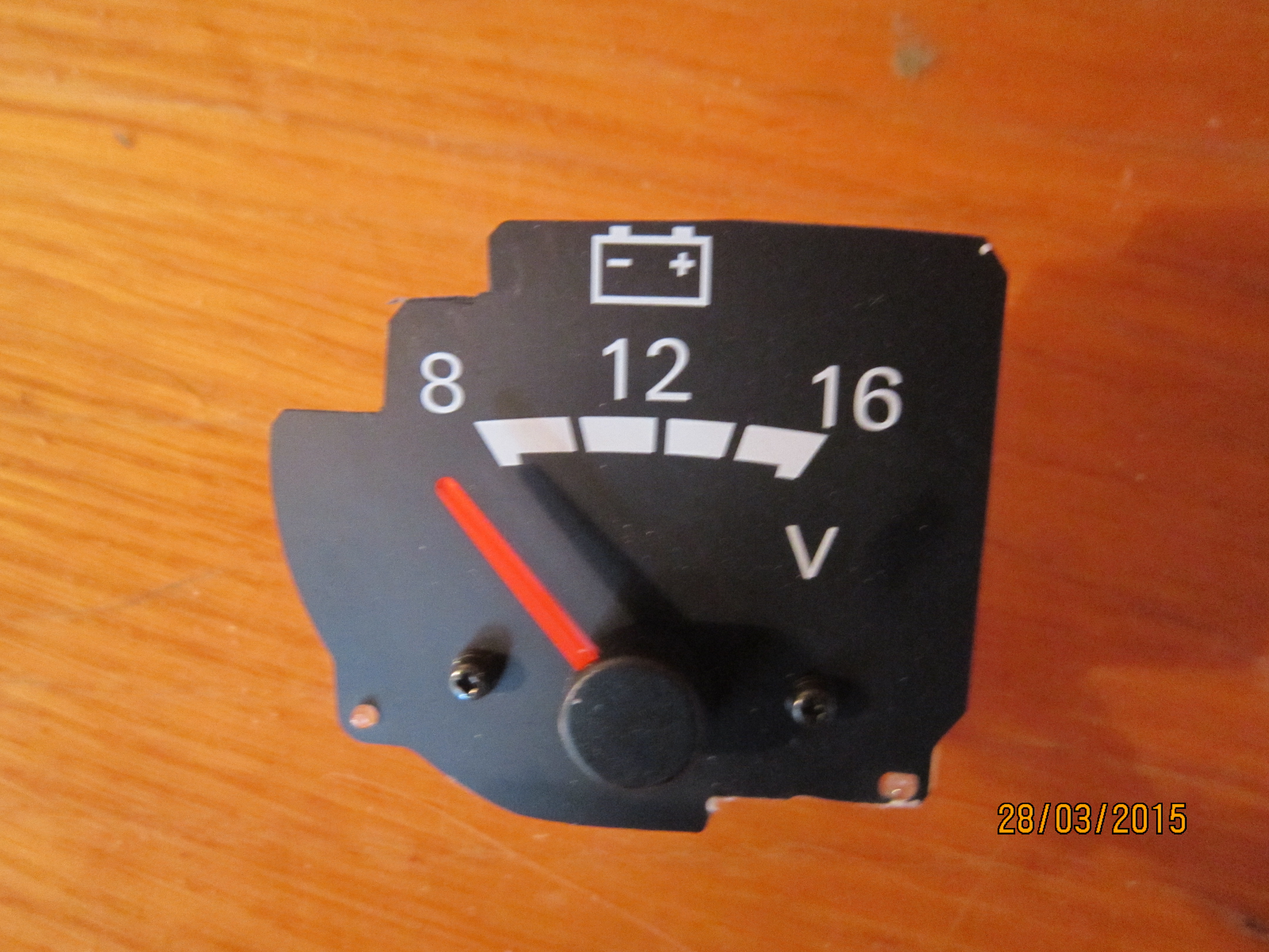

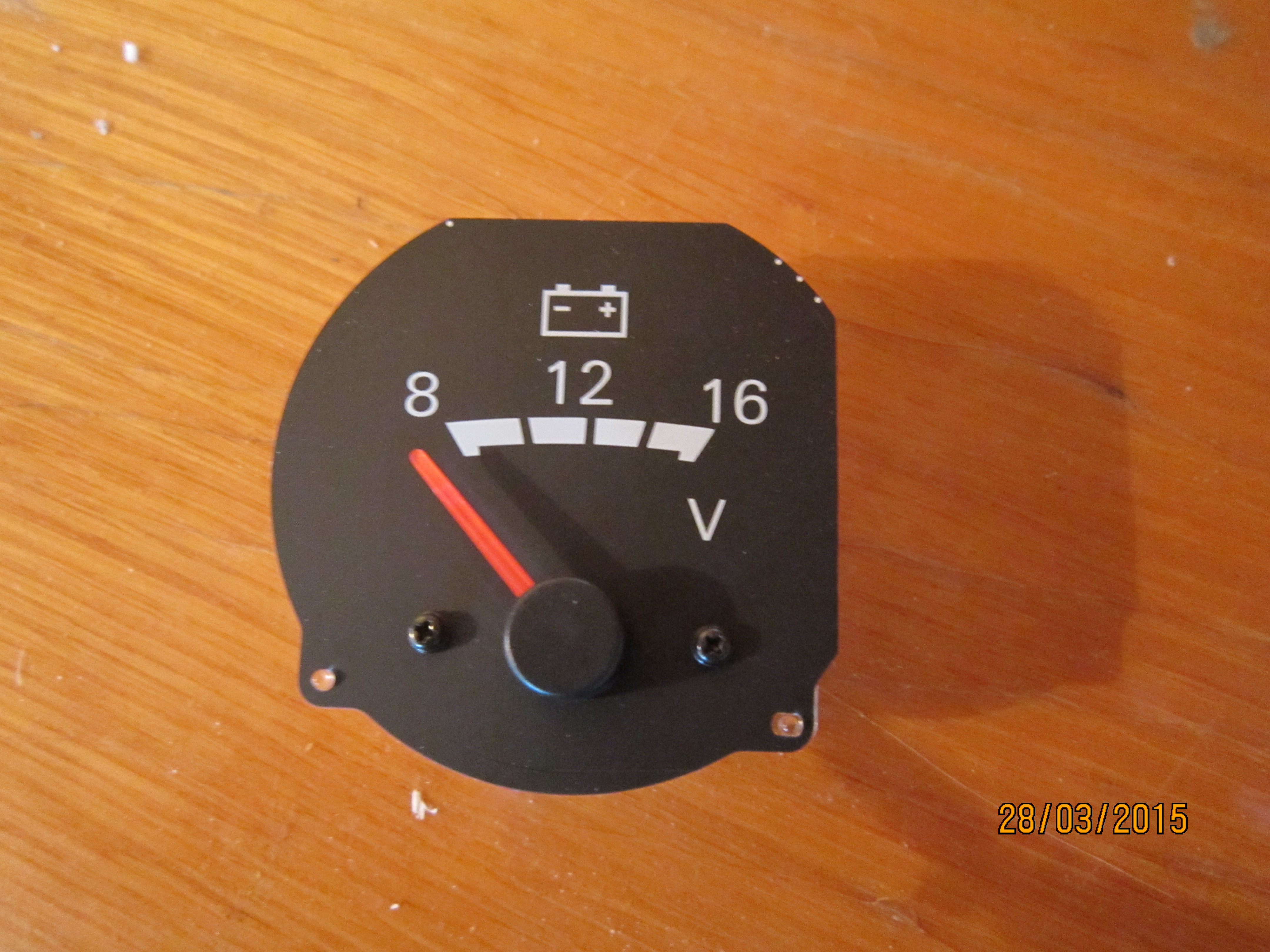

добавил немного приборов.вольтметр от мицубиси,встал с доработками,остальное родное,все работает.

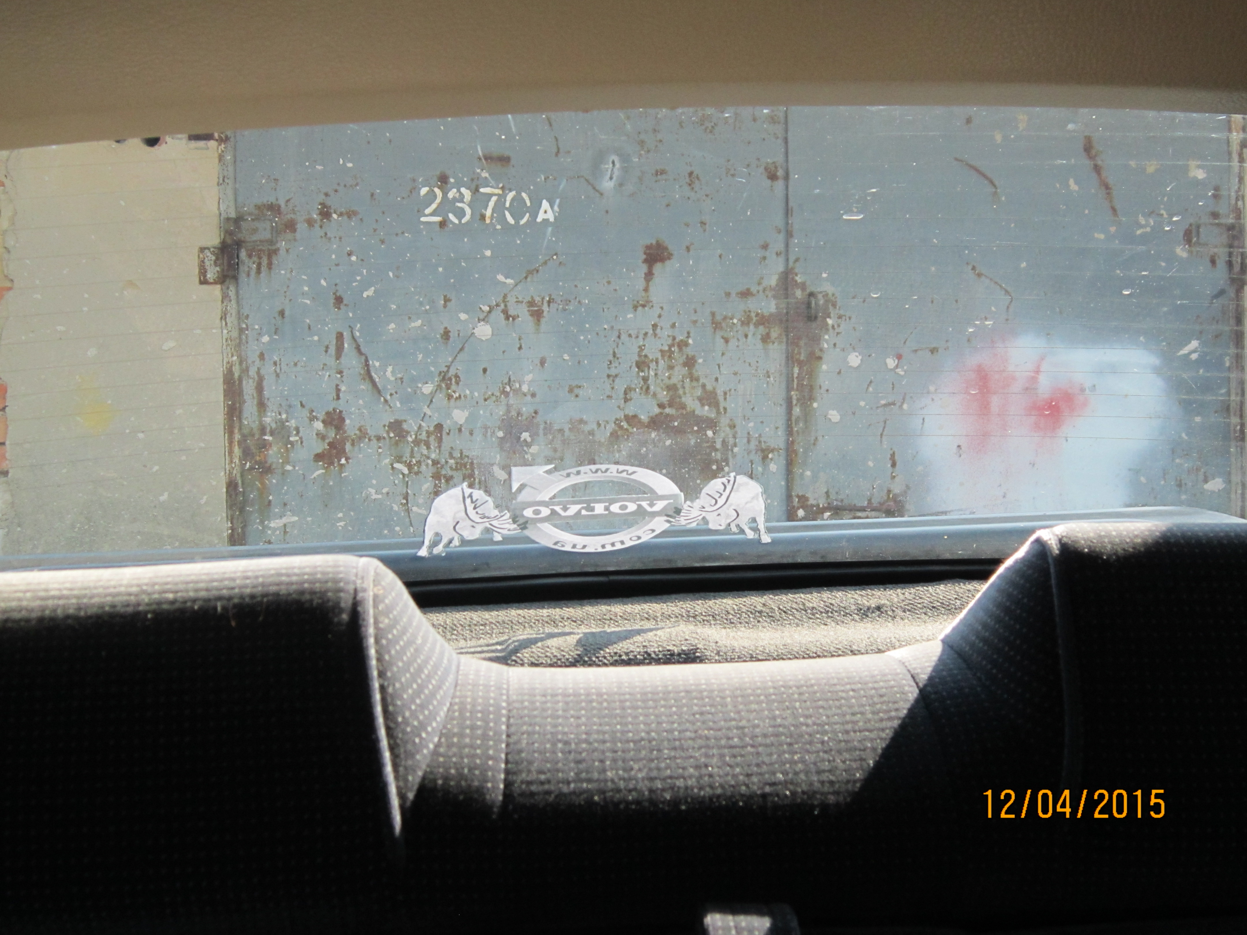

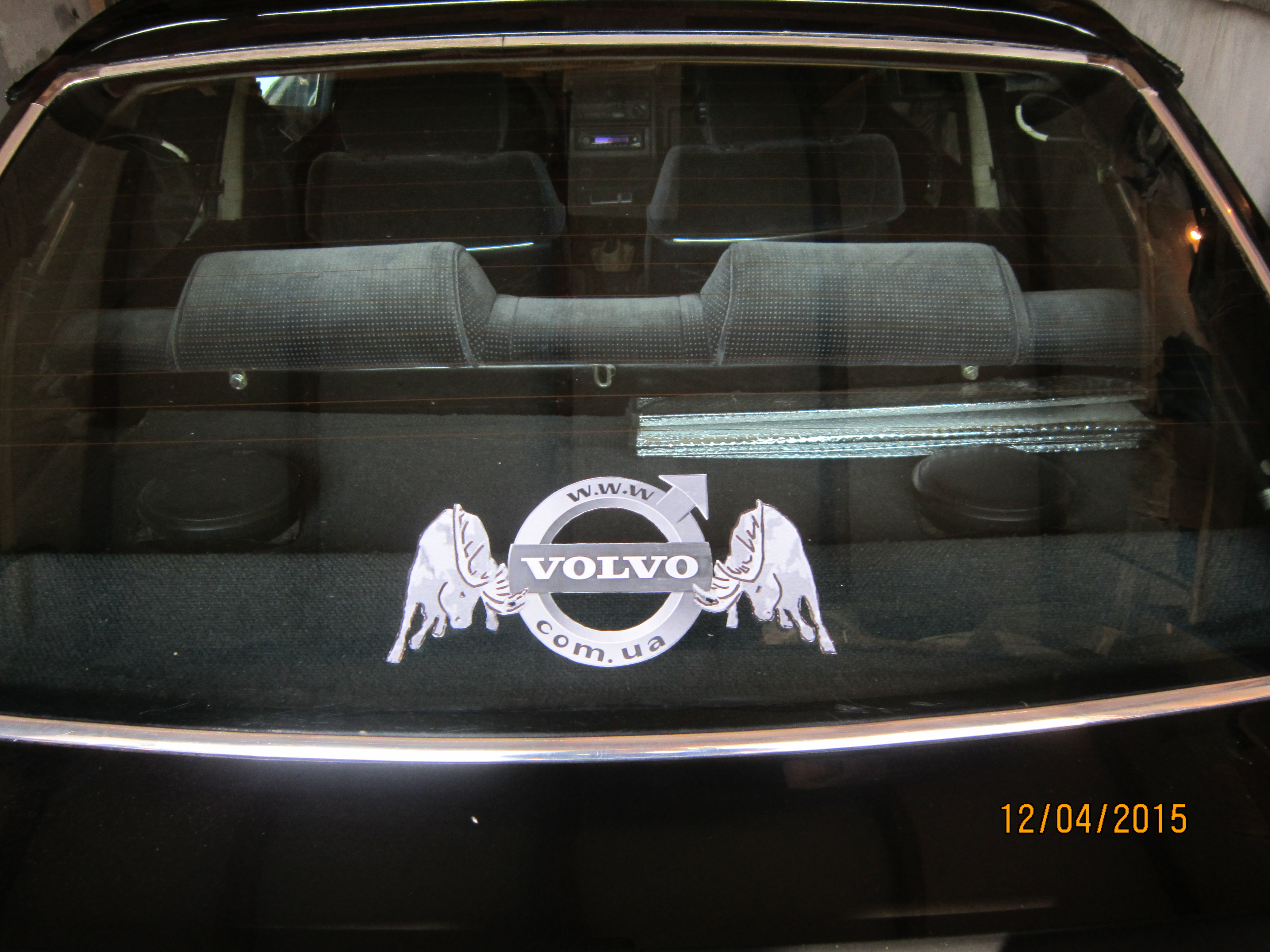

Вот придумал себе наклейку-как бы теперь сделать?

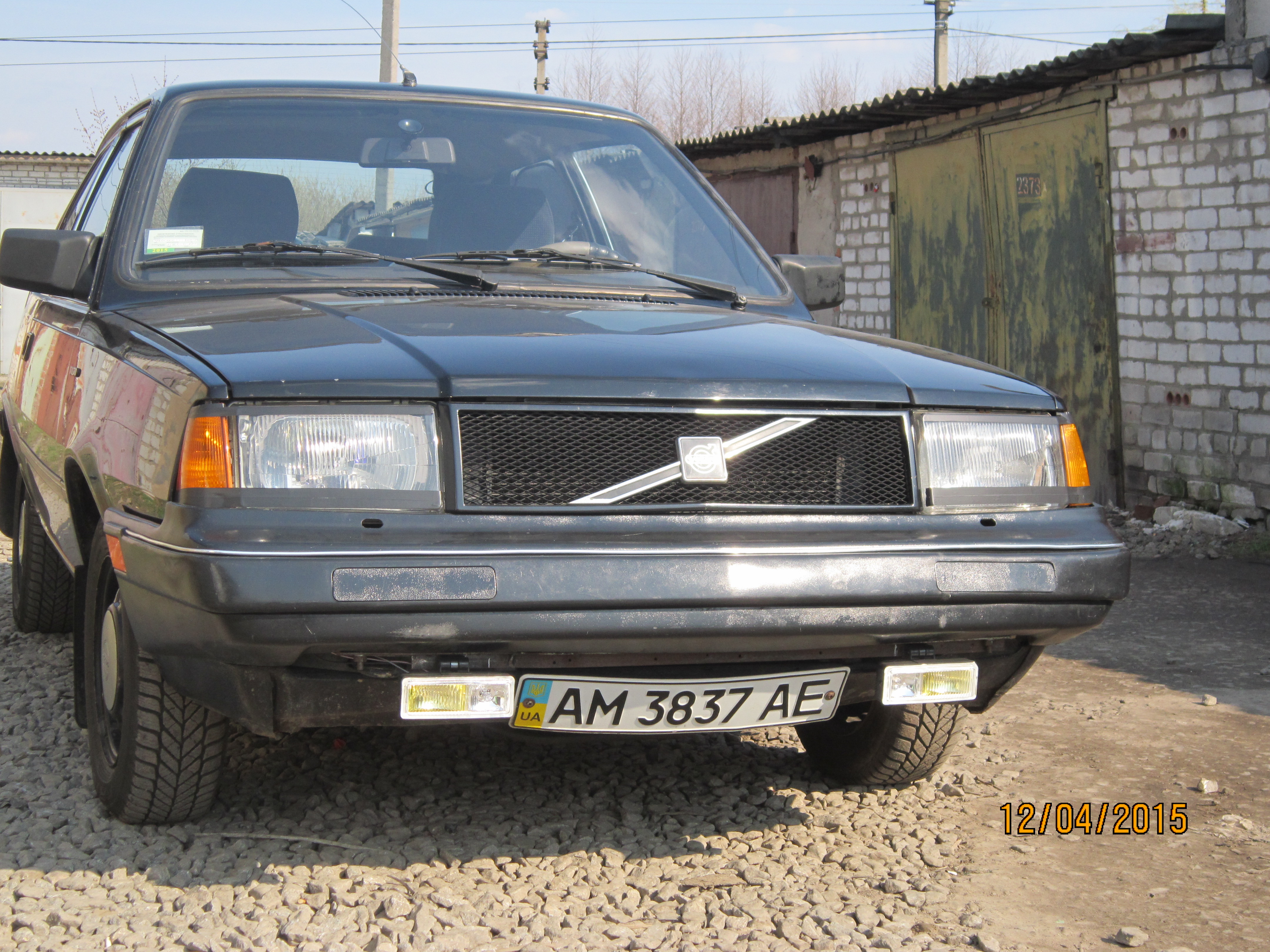

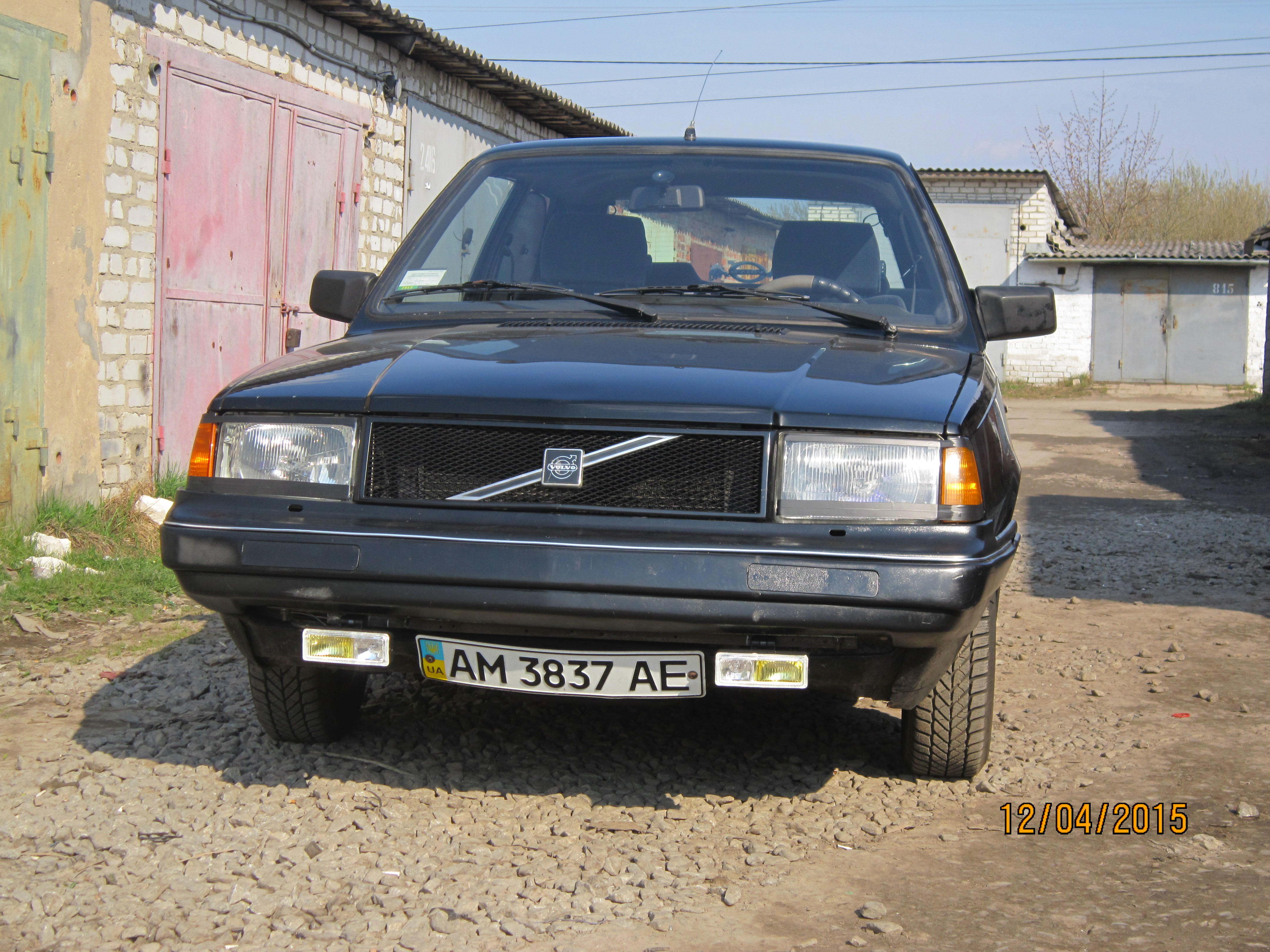

А теперь нужен совет-есть ли смысл заузить фары(в смысле дизайна).проделал эксперимент.затонировать или искать фары от других моделей?

Лучше оригинал, он больше подходит если нет тюнинга кузова, если что то начинать менять так все сразу

Спасибо.согласен

она сразу грустная становится :sad:

тоже харят фары 3-ки,думал с 850 послерестайловой поставит.

И почему нет?

та не то что б нет,просто некогда заниматся,славик на 440 свою поставил с 8,думаю и на 3 можно.а вообще легче посмотреть что есть такое дешевенькое заводское б.у. с линзами и поставить их.народ же ставит линзованую оптику с бмв на двойки и нормально смотрится и светит огонь,так что глянуть по б.у.линзовки и попробовать подкинуть.

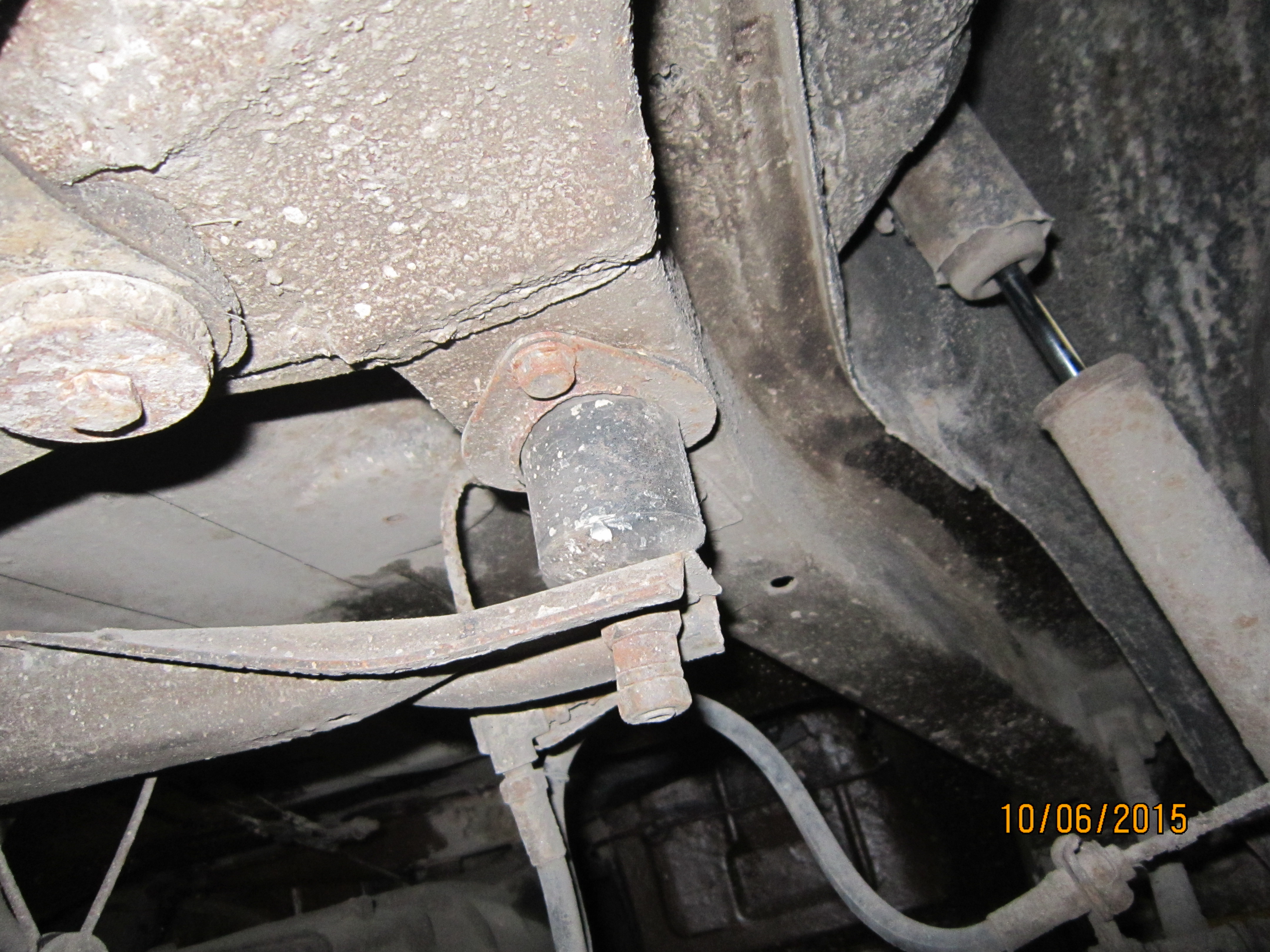

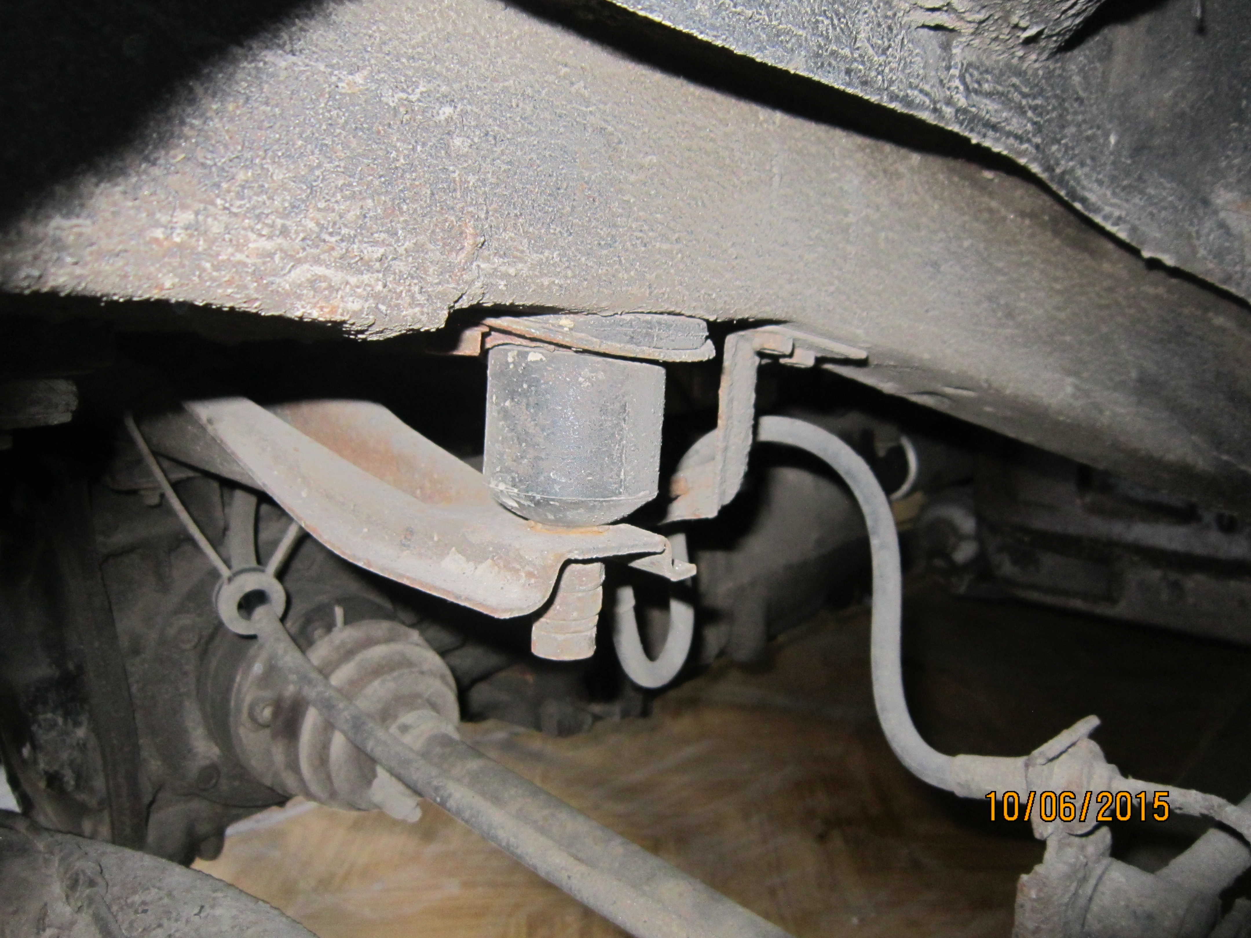

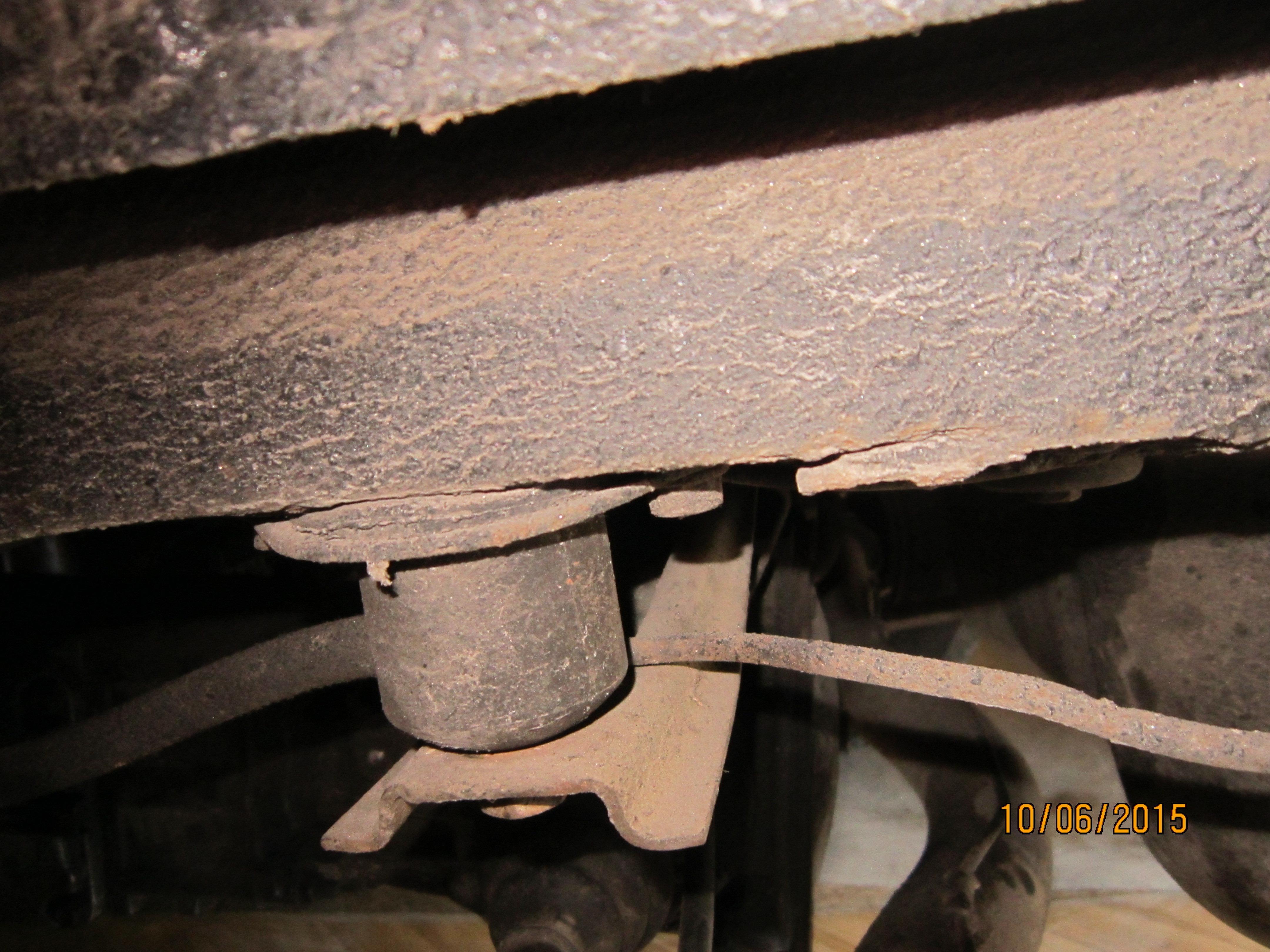

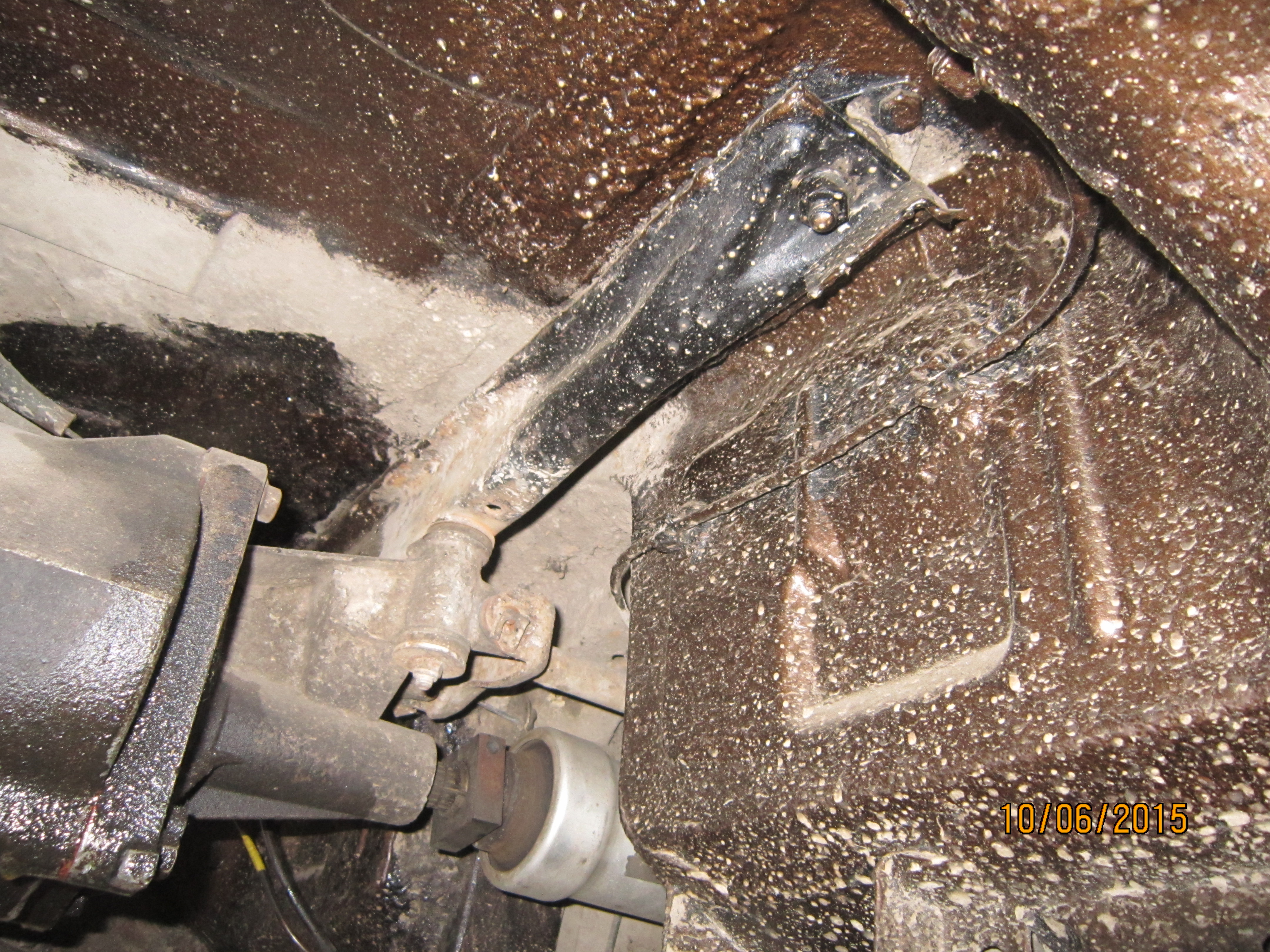

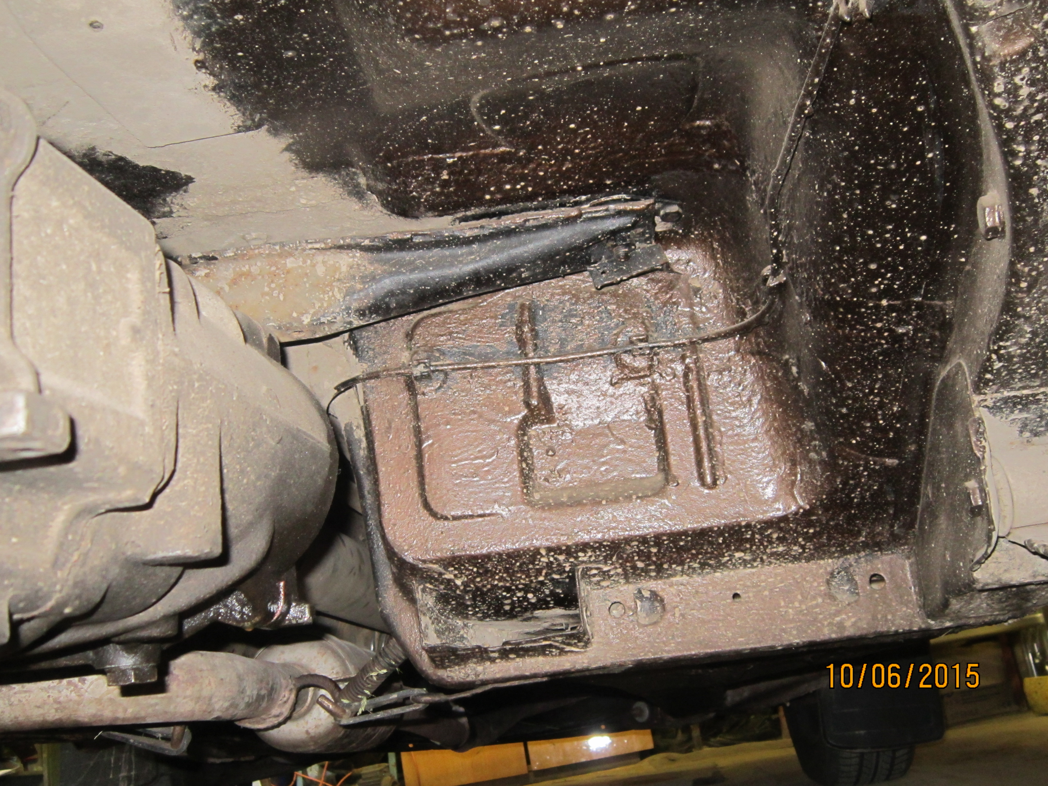

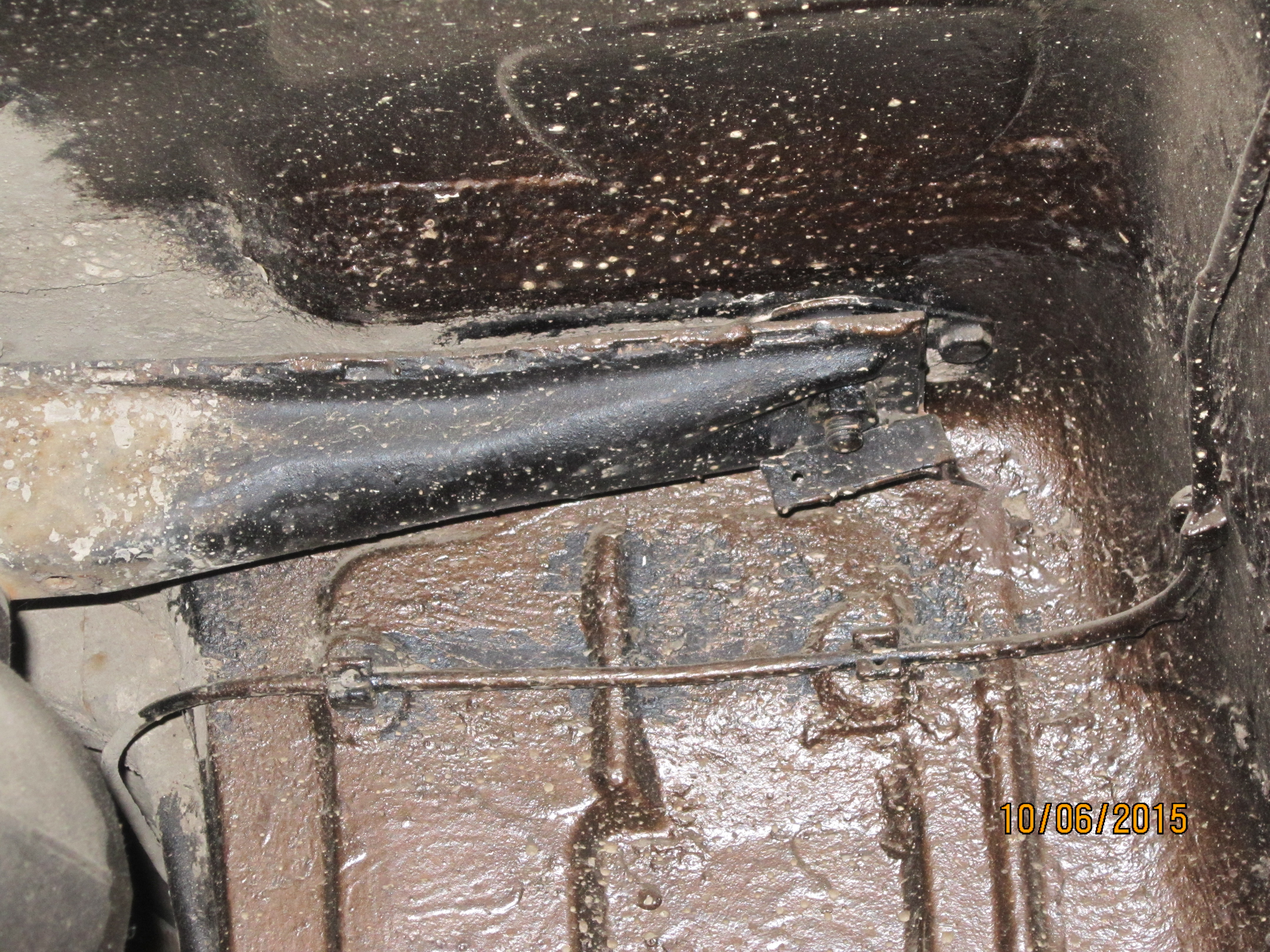

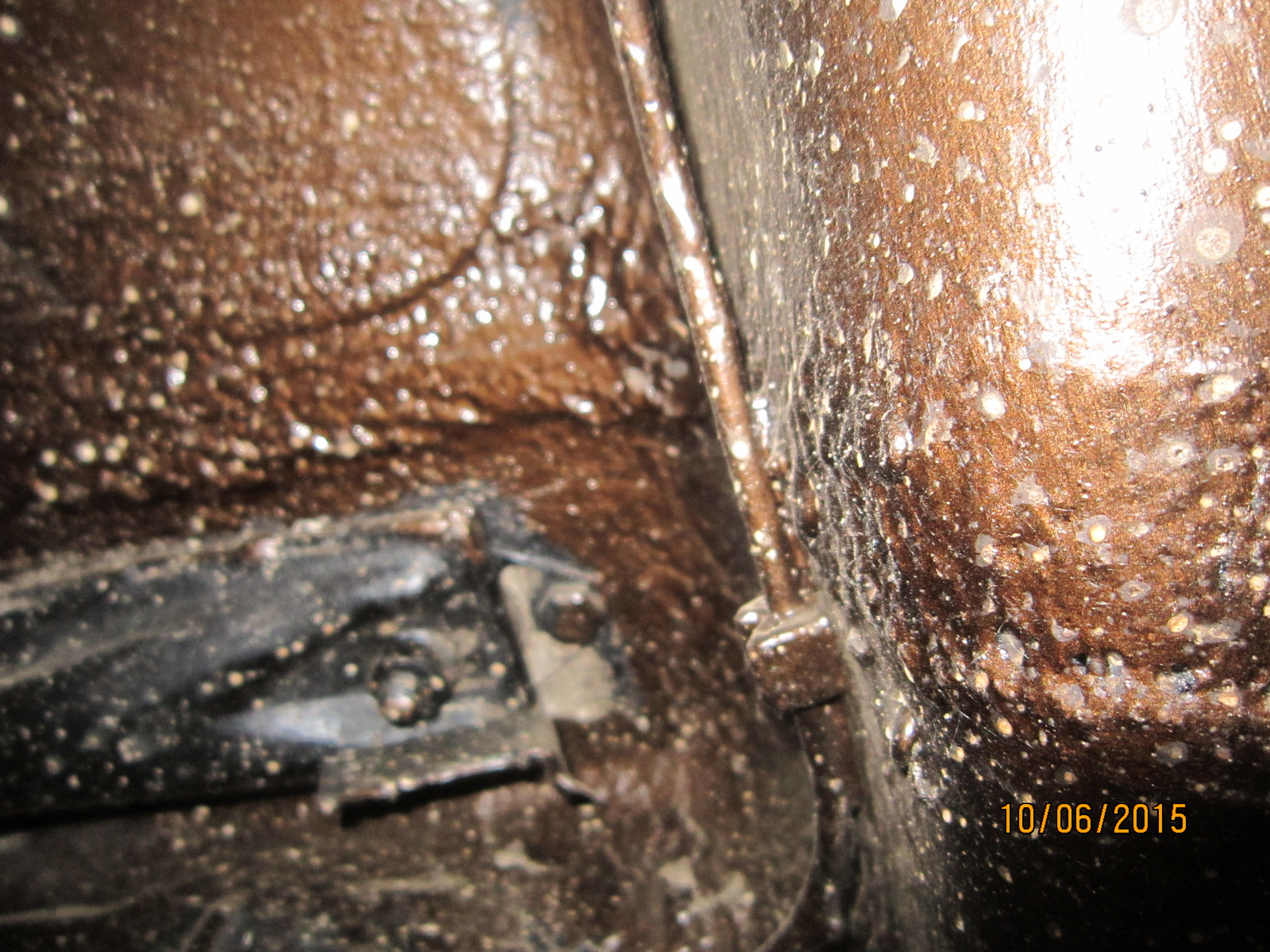

Прошу прокомментировать содержимое фоток-нет передних подушек.а как стоят задние?может у кого то есть фото как правильно.ставить передние и менять задние?

Задние подушки самопал,менять срочно,должны быть такие как и передние,кардан еще жив? :o

Как ни странно-жив.но по книге рисует разные,одинаковые все 4 у вариатора,и установка не понятная-или я чего-то не "догоняю"

зачем так фары уродовать?
