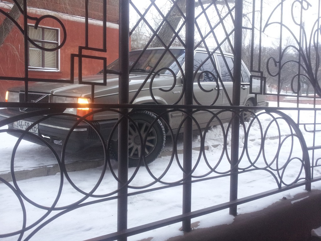

Под вечер температура упала больше чем -20, Вольвеша завелась нормально )
Поехал к мужикам плеснул 20 литров солярочки, чтобы бак не стоял полу-пустой )
С хорошей резиной не страшно и в сугробы заезжать, если припарковаться негде ))

Уже спать надо,а он о резине думает... :D Гля как она по льду юзает! Гудик-ультрагрип-7 ;)
