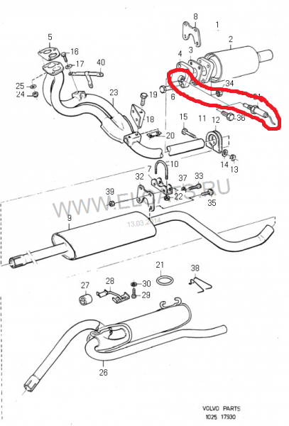

А с чего Вы взяли, что лямбду не ставили в 86?

А на куда ставить лямбду в тройке? :o

Timelife написав:А на куда ставить лямбду в тройке? :o

Лямбду почали ставити на 360-у у 1987році, малого мати ше зарано самому 22роки :-D , До розходо міра буду дивитись у першу чергу, але є ще підозри на великий тиск у топливній рампі, або форсунка запуску не виключається після прогріву мотору. Може хтось знає який тиск подачі топлива має бути? а ще розходомір думаю тестером продзвонити , але теж незнаю яка напруга має бути на контактах, таких даних у мануалі немає. 8-)

Там є два типи інжектора LU і LE. Лямбда стоїть на LU. різниця між і нжекторами тільне в лямді. Проводка сумісна(всі датчики також). LE з лямдою працювати не буде(вірніше не буде її бачити). На LU лямбда стоїть на випускному коллекторі.
