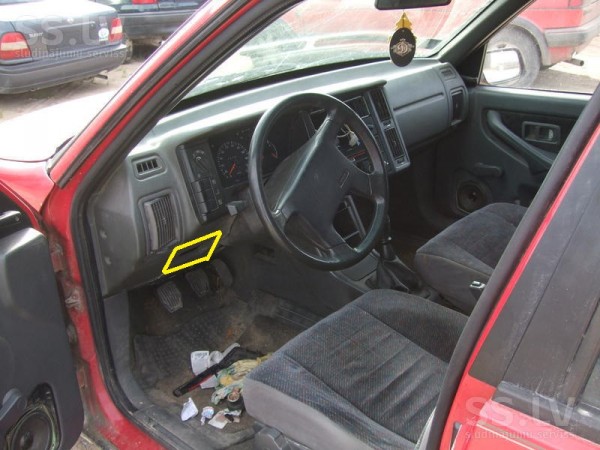

Коллеги, приветствую.
Суть проблемы - не работает ближний свет.
Дальний работает нормально (переключатель клацает).
Предохранители целые. Провода тоже. Как и лампы (напрямую от аккумулятора работает)
Это может быть релюха? Просто раз она на ближний и дальний общая, думаю, они либо работает, либо нет, "глючить" не может..
Или всё-таки переключатель балуется?
Кстати, что за девайс находится на торпедо слева снизу от рулевого колеса за квадратной заглушкой? К нему ещё подходит 4 провода (почему-то оборваны предыдущим хозяином) и есть 2 колесика регулировки.. Вот как на приложенном фото.
Всем заранее спасибо за дельные советы.

Что касается девайса, та это регулировка подсветки панели приборов.

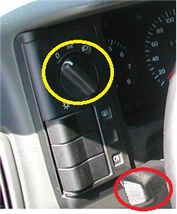

ClassN1 написав:Судя по описанию - балуется переключатель . Я бы начинал с него.
Как именно? Красный или жёлтый?

Повідомлення AlexVlad » Сер березня 19, 2014 10:54 am
b1gg1e написав:
Жёлтый.
Красный - это повороты-дальний свет.

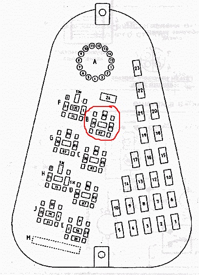

Повідомлення Pasa0903 » Сер березня 19, 2014 11:10 am
На первой фотке обозначено место под трос подсоса на карбовых движках, и провода идут к тросику, для контрольки подсоса. По вопросу ближнего света, попробуй посмотреть все ли контакты релюшки №В на месте?
У меня в блоке предохронов один контакт вывалился и пропал ближний, долго искали. Если нет то хороший электрик в помощь. :D

Повідомлення b1gg1e » Сер березня 19, 2014 12:02 pm
Pasa0903 написав:На первой фотке обозначено место под трос подсоса на карбовых движках, и провода идут к тросику, для контрольки подсоса.
У меня инжектор. Зачем оно там? :) Может торпеда не родная уже? :) Ну 4 провода висят же. Значит и проводка не родная?
Мне вроде ответили что это регулировка подсветки..

Повідомлення Pasa0903 » Сер березня 19, 2014 12:24 pm
Ну если вы не в курсе менялась проводка или нет, то я тем более. Вариант электрика не рассматриваете?

Повідомлення b1gg1e » Сер березня 19, 2014 3:04 pm
У меня там совсем другая вещь - плата с двумя регулировками - прикреплена к обратной стороне лючка, но оборваны провода - висят со стороны проводки (их 4). Постараюсь сделать фото..

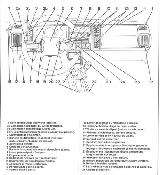

Повідомлення AlexVlad » Сер березня 19, 2014 3:55 pm
Вот нашёл, правда на французском, но, вроде, понятно.

Повідомлення AbsolutMC » Чет березня 20, 2014 11:30 pm
AlexVlad написав:
b1gg1e написав:
Жёлтый.
Не совсем так
Жёлтый-ето свет
А вот дальний или ближний-ето зависит как раз от красного переключателя.
Если перевернуть тот переключатель(красный)-то возле ножек можно обнаружыть коды
56-свет
56а-дальний свет
56b-ближний свет
Если закоротить на разъеме сотответственно контакты которые идут на 56 и 56а, то при включеном виключателе света(жёлтый) -должен загорется дальний.
Если закоротить на разъеме сотответственно контакты которые идут на 56 и 56b, то при включеном виключателе света(жёлтый) -должен загорется ближний.
Если ближний загорится-значит переключатель(красный)-неисправен. Если все равно не работает-ну тогда надо курить схемы.

Повідомлення b1gg1e » Пон березня 24, 2014 3:38 pm
Если кому интересно, после чистки (с помощью вд 40 и компрессора) разъёмов предохранителей и реле, и установки правильных по вольтажу (не все были рабочие, и не все на своих местах) - ближний свет появился.
Правда остался один неприятный глюк - при подключении (при не полностью вставленном разъёме) "желтого" выключателя (пришлось сделать это раз 20) иногда включалось зажигание! - видно придётся разбирать торпеду, и смотреть что там намудрили с проводкой - ибо цвета проводов не особо совпадают.. :( -
Плюс видел у людей похожий глюк с подключенной магнитолой - моя успешно сгорела ещё при предыдущем хозяине, но осталась подключенной. У них проблема решалась подключением массы магнитолы непосредственно на кузов.
