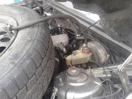

Повідомлення Andrey72 » Пон серпня 19, 2013 7:51 am
Любую систему - что с ABS, что без нее, надо прокачивать под давлением( 0.7 атм) с помощью несложного стенда( можно самому изготовить при желании). Слышал, что в Евросоюзе по закону прокачка с помощью педали тормоза запрещена.

Предстоит прокачка тормозов. Все суппорта были сняты, жидкость есно стекла. Тормоза с АБС. Может городушку сделать с прокачкой под давлением? Контура на 740 как завязаны - диагональ или зад перед?
Токи теперь авто 740.
Повідомлень: 4442
Re: Прокачка тормозов с АБС
Повідомлення lexa » Сер квітня 23, 2014 3:22 pm
Сам и отвечу
В колесе 1,5атмо. :drag: , не спеша, по кругу примерно 8-10 кругов. Имеется в виду стравливание воздуха у всех четырех колес.

Повідомлення ClassN1 » Сер травня 21, 2014 10:38 am
Andrey72 написав:Любую систему - что с ABS, что без нее, надо прокачивать под давлением( 0.7 атм) с помощью несложного стенда( можно самому изготовить при желании). Слышал, что в Евросоюзе по закону прокачка с помощью педали тормоза запрещена.
Пока читал тему - Вы опередили... По другому никак... особенно когда старая жидкость - она и под давлением плохо прокачивается.. а когда под давлением, и не важно моторчиком, или через мембрану, еще и каналы хорошо очищаются...

Повідомлення Andrey72 » Чет травня 22, 2014 8:49 pm
ClassN1 написав:Пока читал тему - Вы опередили... По другому никак... особенно когда старая жидкость - она и под давлением плохо прокачивается.. а когда под давлением, и не важно моторчиком, или через мембрану, еще и каналы хорошо очищаются...
Для тормозных магистралей задних колес давление прокачки можно увеличить и до 1,5 -1,8 атм. Главное пластмассовыми стяжками зафиксировать бачок тормозной жидкости на ГТЦ(стянуть между собой), иначе под давлением он может запросто соскочить с резиновых уплотнений.
