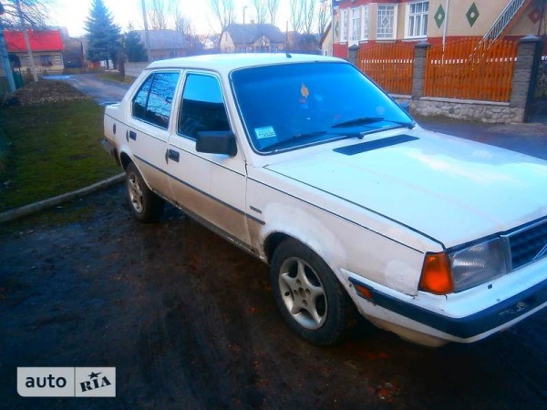

http://auto.ria.com/auto_volvo_340_13727509.html
Пропонують на обмін.
Цікавить ваша думка по фотках.

Якщо в 340 живий кузов - варто задуматись, на сьогоднішній день розхід в 4,5-5л дизеля - це приємно :D
Ще варто звернути увагу на відсутність "колгоспу" з карданом і подушками...

Як оприділити колхоз?
Будемо їхати на яму полюбому,каже що негнила,кілька нюансів є по кузову

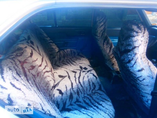

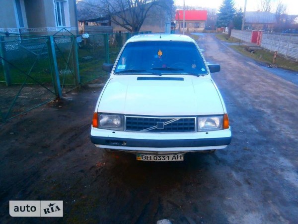

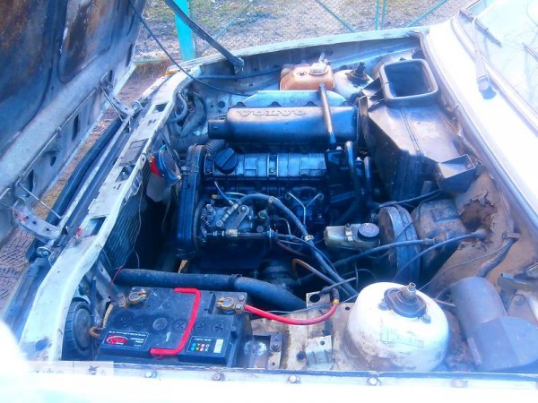

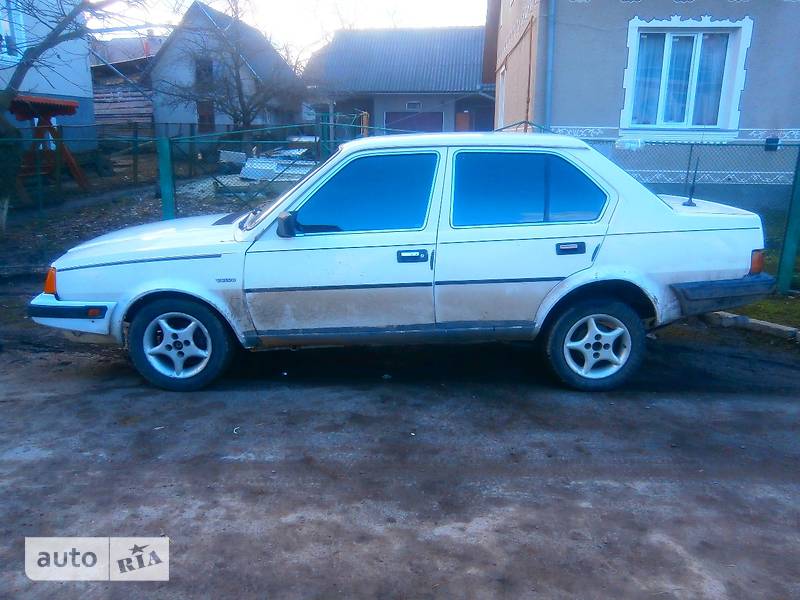

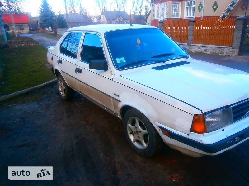

Про кардан.

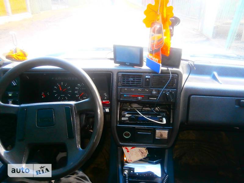

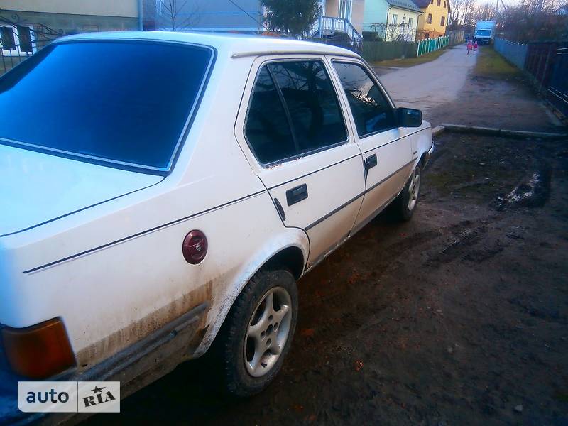

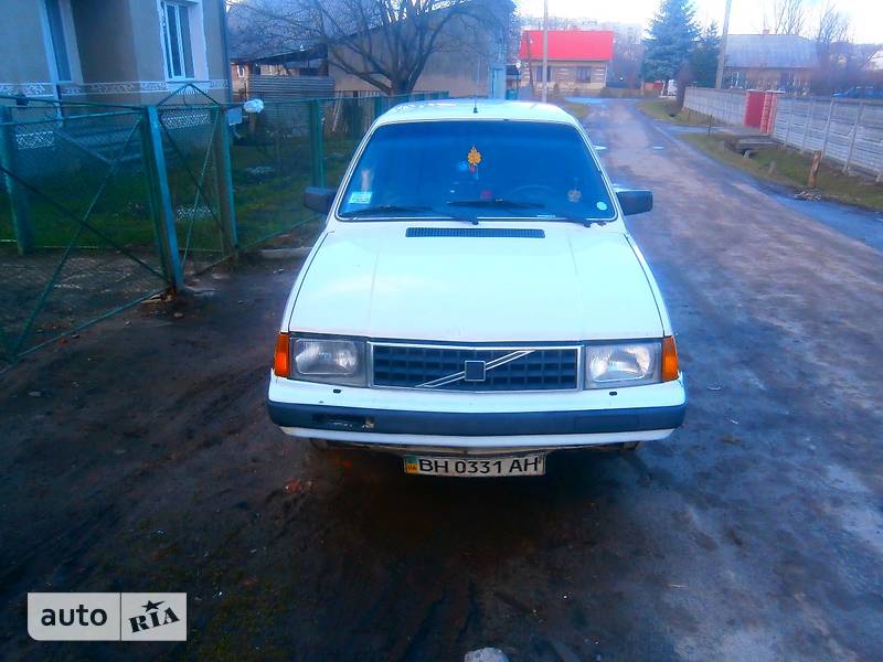

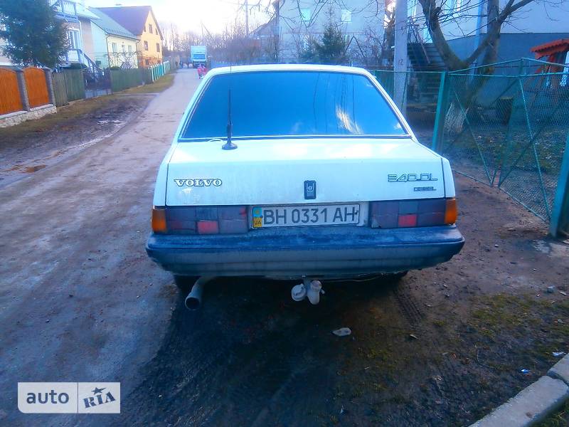

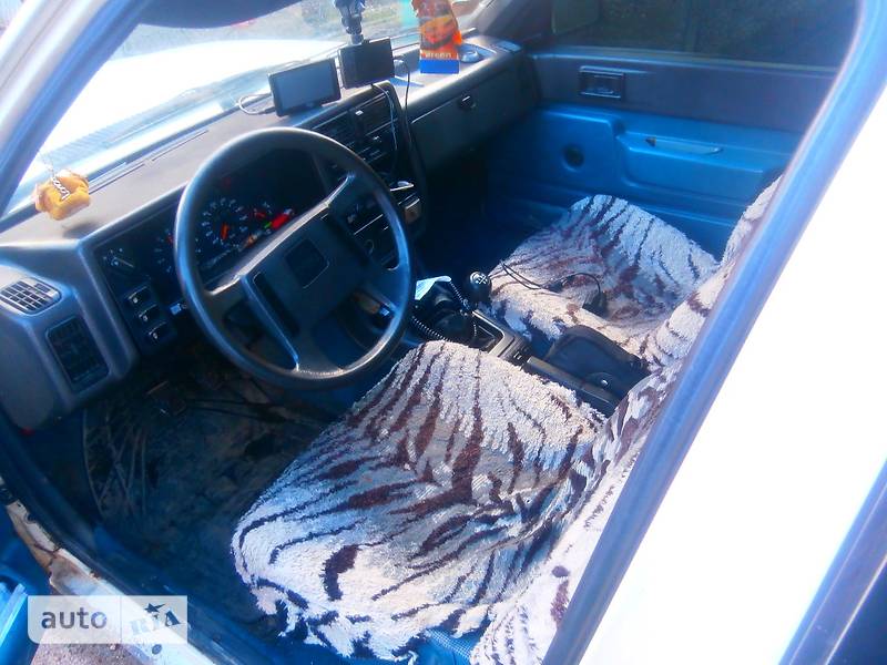

Присутність хрестовин, підвісного, стального кардана - колхоз. В оригіналі кардан - алюмінієва пустотіла труба з 2 сайлентами і шліцами на кінцях. Подушкі як мінімум мають бути, від чогось лівого покушки кпп приколхозить важко, б/у - в району 300-400 грн. також дивись подушки двигуна
На фото гофра, що йде до повітряного фільтра знята і валяється, питання чому?
Якось зад дуже задраний.
Крутилок склопідйомників небачу.
Електро зеркала? звідки? в електриці нічо не переколхожено?
добре дивись на морду, вона вся якась перекошена
дизель і геть не бере масла? да ну
задній бампер якійсь кривий
подивись добре чи працює вакуум
одвічний геморой - трос спідометра, йде до переднього лівого колеса.
А так - яз зазвичай, двигун, особливо кузов.
А, і ще одне. 1,6 дизель - просто ніпрошо. він не то шо овощ, він просто слоупок. Жре мало і майже не їде)

Timelife писал(а):На фото гофра, що йде до повітряного фільтра знята і валяється, питання чому?
В мене гофри теж нема. Викинув після того, як тікав в потоп від великої води і вода попала в мотор. Забір повітря знизу радіатора ...
Масла в мене іде десь 150 ... 300 гр між замінами (6-8 тис.км)
На старті -- згоден, хотілося б більше конячок. А так -- по місту вистачає, ривок є, по трасі 120 комфортно їде.
В даний час економність дизеля для мене великий +.
П.С. Як то кажуть -- хвали мене моя губонька, а то від вуха до вуха роздеру.
