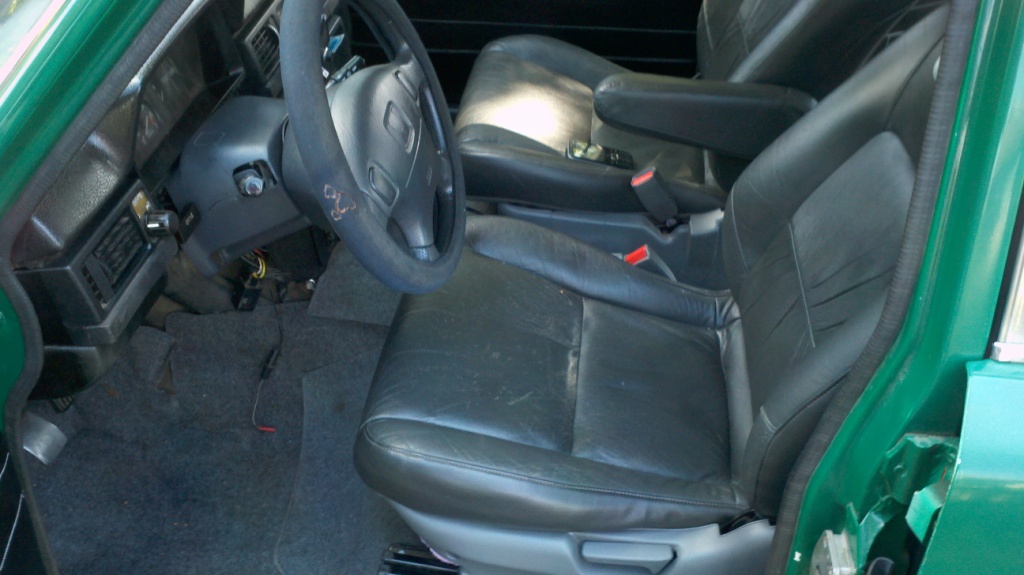

салон ...
карты тоже выкинул и перетянул на новые
Сидухи Хондовские кожа
задние теперь любимое место детей
пол резал из старого пола ЦРВ

Руль тоже хонда? а движок какой? а так интересно, в закладки

Timelife писал(а):Руль тоже хонда? а движок какой? а так интересно, в закладки
движок пока родной 2.1 карб. пока бегает если уложу тогда буду менять

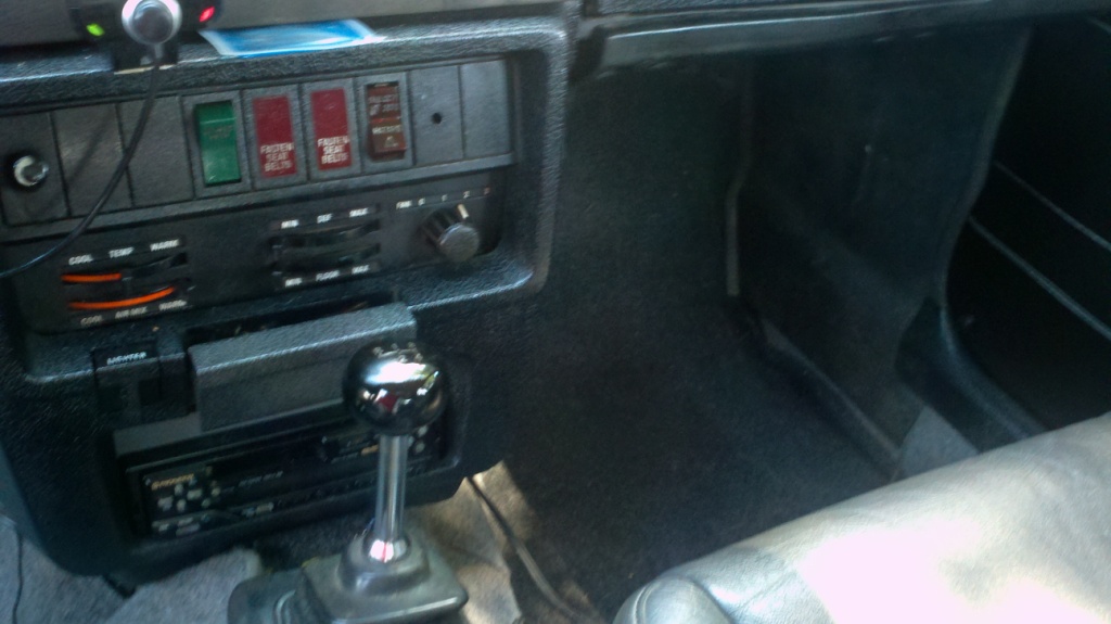

Как ставили подрулевые переключатели,руль? А ковролин всё же лучше штатный поискать,он формованный,смотрится лучше.

Fomax79 писал(а):Как ставили подрулевые переключатели,руль? А ковролин всё же лучше штатный поискать,он формованный,смотрится лучше.
Когда резиновые коврики ложу невидно переходов. в каком состоянии родной-то будет?

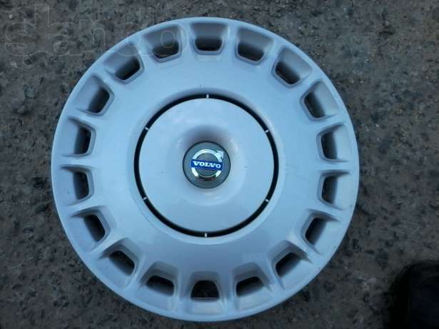

Кст если у кого колпаки на мою такие отзовитесь как они держатся . еще кто ставил спицованые колпаки на какие ЕТ они влазят??? Продавец себя в грудь бьет что СТАНЕТ!!! СТАНЕТ! но верится слабо, уж больно масивны.

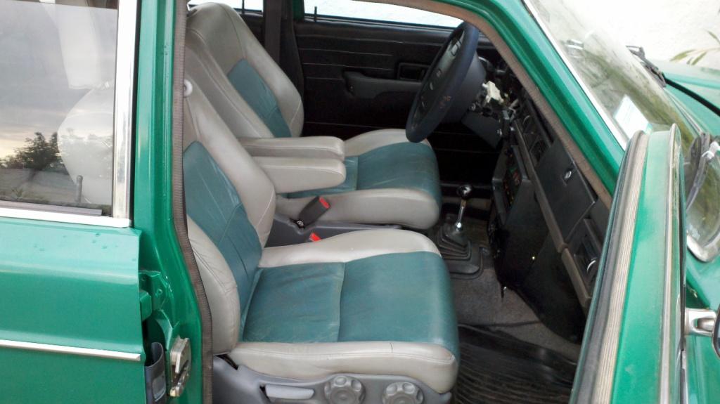

после недолгих раздумий решил поставить светлый салон

Сообщение Timelife » Пн авг 11, 2014 9:36 am
А салон откуда? Смотрится отлично!

Сообщение troll999 » Пн авг 11, 2014 10:30 am
Timelife писал(а):А салон откуда? Смотрится отлично!
Хондовский.

Сообщение rabbit » Пн авг 11, 2014 2:20 pm
Misha_m писал(а):после недолгих раздумий решил поставить светлый салон
Неплохой аппаратец!
Я тоже перед покупкой рассматривал мазду (626). Впечатления именно такие - электро игрушка хоть и довольно качественная)).
ИМХО салон от "хонды" требует перетяжки и маскировки всех японских следов. Этот светлый пластик просто ужасен. Сиденья конечно у японцев отличные, так что идея хорошая, просто требует "допиливания".
