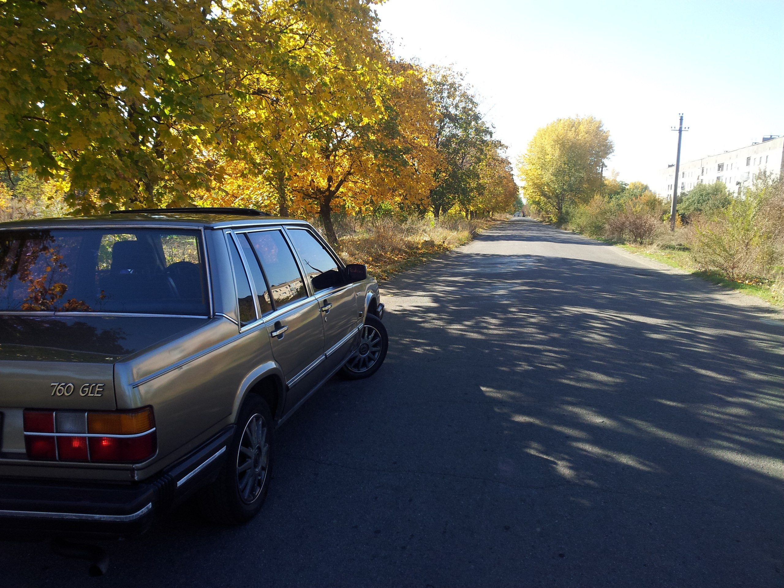

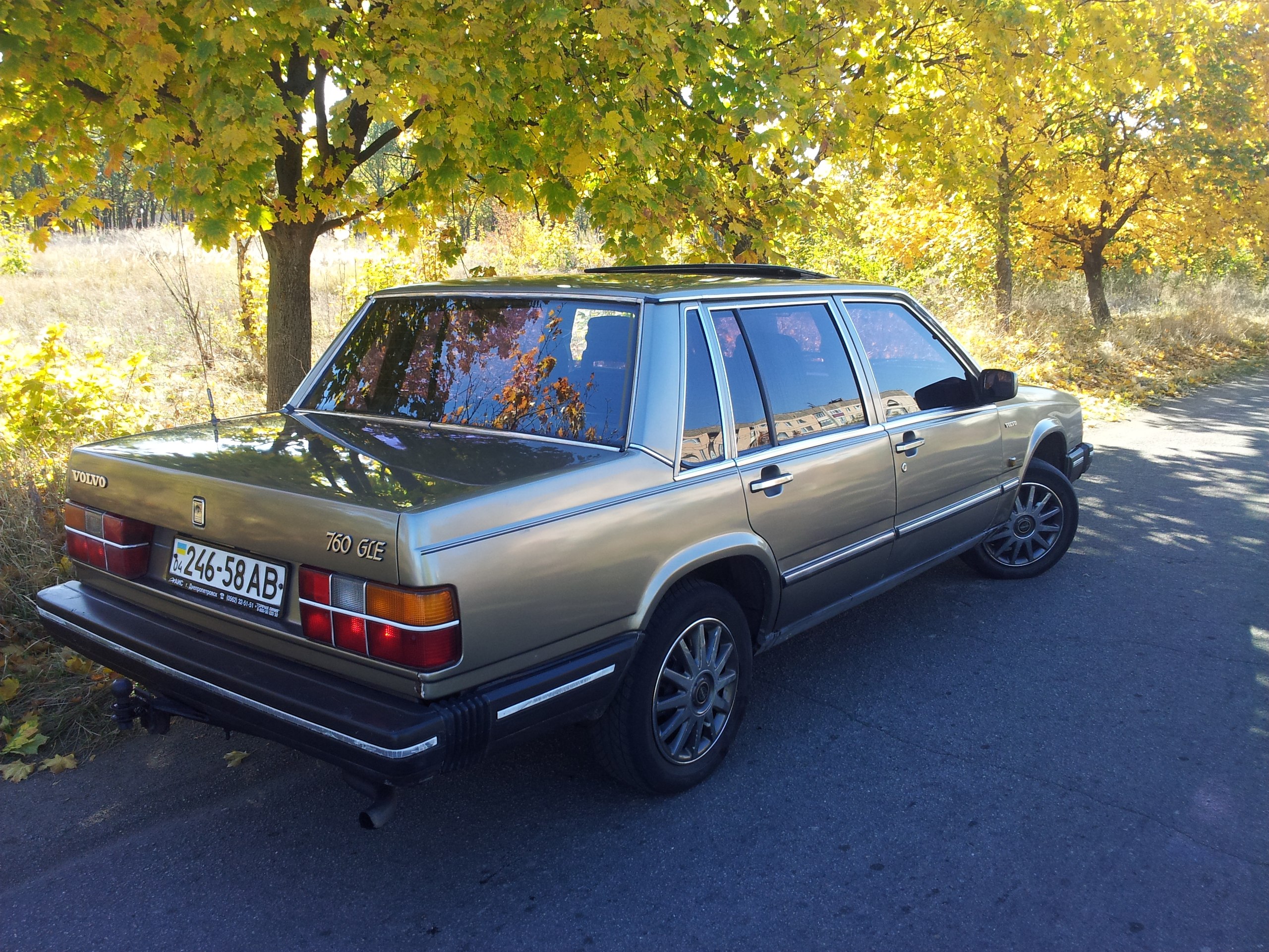

Сообщение KirKo » Пн авг 04, 2014 12:17 am
Немного новых фоток. Особо писать то и нечего, аккумулятор свежий поставил и свечи накала все 6 шт, к зиме так сказать готов ))
В планах только осталось насос ГУРа поменять, как только появится возможность.
