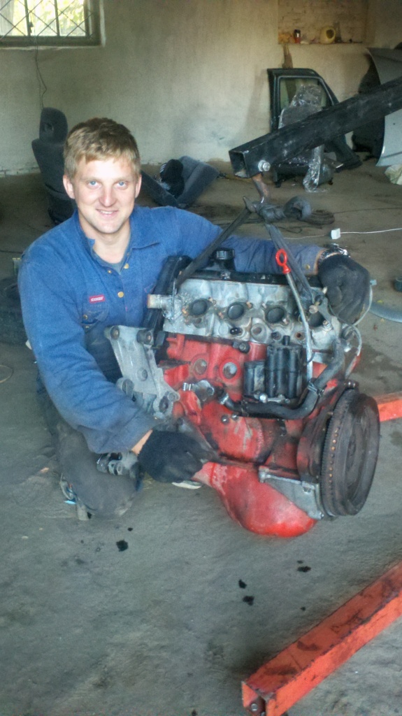

Спасибо Жене из Винницы за новый двигатель оперативно и главное ТУРБОВЫЙ. :idea: :idea:

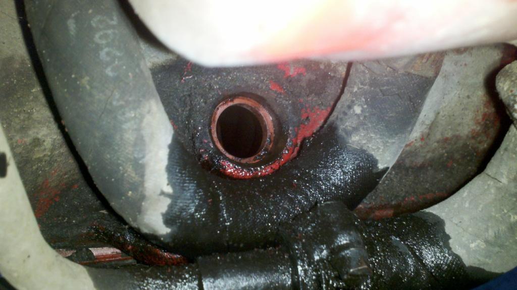

Турбовый это правильно,а трамблер на паразите,или как там моторный щит себя чувствует?
Re: Volvo 244 Вторая жизнь, Эволюция
Сообщение ivan@m » Пт авг 22, 2014 10:49 pm
так заглушка есть вроде под трамплер сбоку.
Сообщение Misha_m » Сб авг 23, 2014 7:47 am
ivan@m писал(а):так заглушка есть вроде под трамплер сбоку.
Да на месте трамблера заглушечка стоит. По идее выколупал и там посмотрим. куда трамблер тыкнуть. Нужно слив на турбину и штуцер пока заглушить, пока турбо комплекта нет.

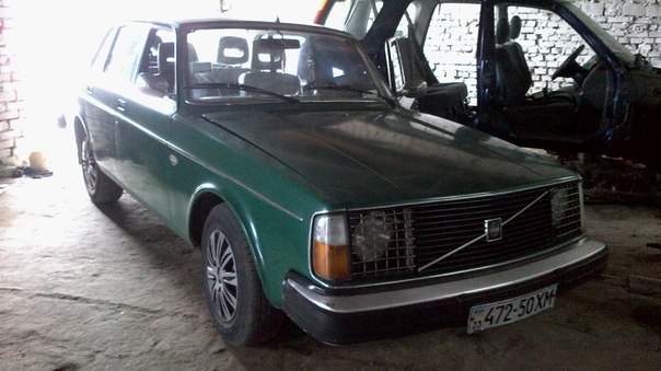

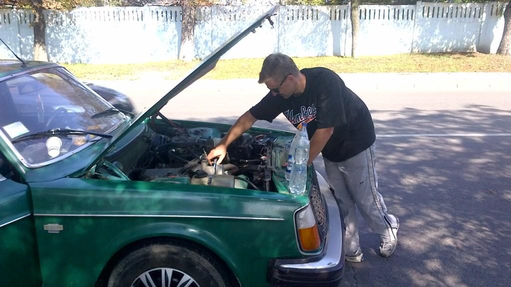

вот пару фоток свежих
