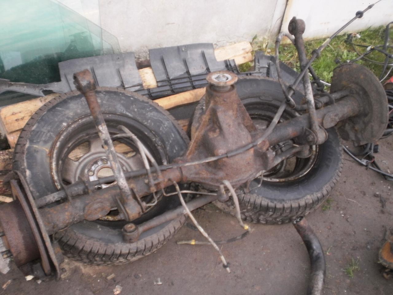

Повідомлення troll999 » Пон листопада 03, 2014 4:59 pm
Вот попросил друга на телефон сделать фото:
У меня стоит мост 3,73, а этот получается 3,54, на турбодизеле должно лучше в динамике сказаться, если этот поставить?

Повідомлення 740 » Пон листопада 03, 2014 9:33 pm
На фото мост с 740-940. На 240-й тяги не так крепятся...
Ниже фото 240-го.

Повідомлення Stas340 » Вів листопада 04, 2014 9:46 am
740 написав:На фото мост с 740-940. На 240-й тяги не так крепятся...
Ниже фото 240-го.
и не вижу проушин под сайленты рычагов (лыжи)

Повідомлення troll999 » Вів листопада 04, 2014 11:25 am
Мда, лажа...мало того, что грыжу подорвал таща этот мост в машину, так ещё и не тот забрал...чужой утащил :)
Это действительно мост от 740й :)
Теперь придётся его возвращать хозяину, а свой искать...
Спасибо всем за помощь, жаль, что впустую.
