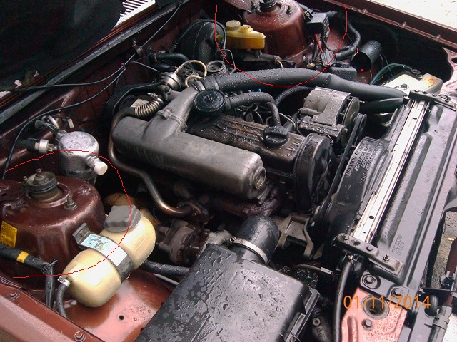

стойки пробили капот, стойки предыдущий хазяин говорил, что ставил туда монро рефлекс хз что за такие. советовали проставки (от део нексиа) подкинуть и забыть... пока все на месте, а при резком повороте в право когда левая стойка сжимается слышен хруст типо цепанул чтото... советуют опоры стоек смотреть... так пока и ездим) тема мне оч. актуальная кароче.

Сообщение vovo » Чт ноя 06, 2014 3:19 pm
там говорят стаканы разные и стойки под них соответственно у меня такие как на фото

опоры стоек нужно хорошие ставить изначально, чтоб не выстреливали стойки. У меня (до меня) тоже две выстрелило...потом поменяли опоры... После того, как таз достался мне и я начал его шаманить по передку - разумеется купил новые опоры, при замене которых обнаружил, что старые были поставлены без (!) подшипников, чисто резина по резине. Ну да, а нафиг они нужны... Короче поставил и забыл. Никаких проставок с нексии не надо, купить опоры Lesjofors вместо Mahle и не париться следующие 50к-80к.

vovo писал(а):а нет у Вас фот тех опор стоек чтоб я увидел, бо я даже не понимаю о чём мы говорим)
похожи как ниже?

Суть в том что новый тип - та что на фото нихрена не лезет в старый тип стакана такого как капот открыт фото, можно всунуть надо проставка 20 или больше-мм- я такие делал- 400 грн штучка или просто заготовка 200 и потом походы к токарю

я не врубаюсь, так опора как на фотке Ice_BEAR_Bo не катит к стаканам как на фото моём выше?

Сообщение AndreyKa » Чт ноя 06, 2014 4:22 pm
Фото стакана, 84-й год. Или вот viewtopic.php?f=5&t=29403&start=180#p275144

leo_run писал(а):Суть в том что новый тип - та что на фото нихрена не лезет в старый тип стакана такого как капот открыт фото, можно всунуть надо проставка 20 или больше-мм- я такие делал- 400 грн штучка или просто заготовка 200 и потом походы к токарю
Артем себе на 760 такое ставил
Что конкретно там не так?

Сообщение Ice_BEAR_Bo » Чт ноя 06, 2014 4:30 pm
vovo писал(а):я не врубаюсь, так опора как на фотке Ice_BEAR_Bo не катит к стаканам как на фото моём выше?
Ice_BEAR_Bo писал(а):короче сейчас пойду сфотографирую свои стаканы
Re: Volvo 760. Если жизнь 1984г и старше?
Сообщение михась » Чт ноя 06, 2014 4:33 pm
стаканы старого образца. не лизе. :moil:

Сообщение Ice_BEAR_Bo » Чт ноя 06, 2014 4:35 pm
я не пойму, нет опор для стаканов старого образца? :o
Сообщение vovo » Чт ноя 06, 2014 5:00 pm
ну стаканы разные это уже мы выяснили - факт. Говорят что нет под старые стаканы...

Сообщение petertuning » Чт ноя 06, 2014 5:06 pm
болгаркой старые в новые превращаються...распилили , пересверлили. и поставили абсолютно любые опоры
опраданный колхоз.

Сообщение vovo » Чт ноя 06, 2014 5:07 pm
petertuning писал(а):болгаркой старые в новые превращаються...распилили , пересверлили. и поставили абсолютно любые опоры
опраданный колхоз.
давайте я подкачу на выходных - сделаем)?
