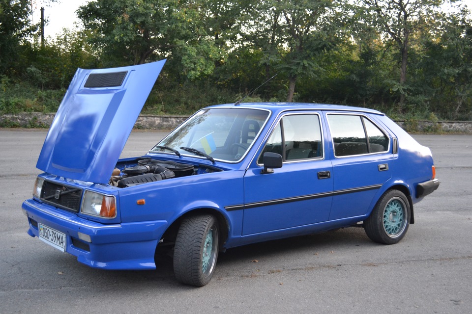

Уже давно я мечтаю об установке на свой бэтмобиль двигателя морально новее, экономичнее и мощнее. Мысли были всякие, думал просто поставить В230 16v, потом хотел свой откапиталить, довести голову ну типа тюнинх. И вот недавно меня посетила идея купить на разбор V40 2.0, думаю двиг там по новее, по резвее , по экономнее и стоит не дорого, тем более салончик смогу перекинуть, типа сделать свежий авто в старом кузове, аля ретро.
Но вот как эти двигателя себя ведут, или может что то лучше есть?
