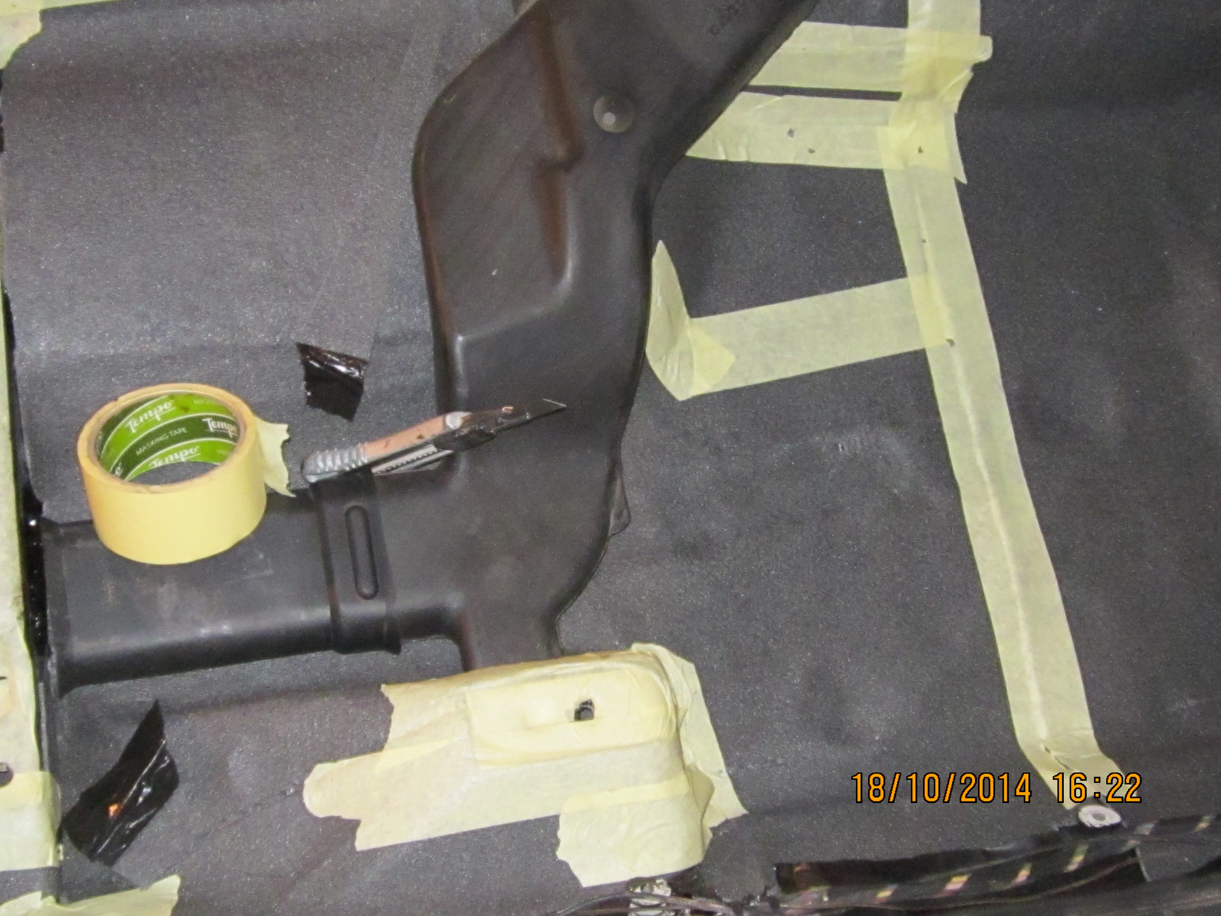

Летро писал(а):За минулі вихідні було зроблено наступне:
- всі шви промазані кузовним герметиком;
- помальовано грунтом задню частину салона;
- наклеєна віброізоляція салону;
- все що не накрила віброізоляція промазано в три шари спеціальною мастикою "АвтоГума"
Звиняйте за якість фоток, батарейки в фотіку сідали
ну а зараз на тебе чекає найцікавіша частина - складання пазлів салону)

ну на дно ложиться шумка і ковролін, це все достає аж до самого верху переду тобто під мотор пічки. З права там є панелька пластикова яка закриває страхіття від дверей до мотора пічки. Ну а сам бардачок знизу закривається пластмасовою пластиною з відділенням під виступ моторчика пічки. усе)
Сообщения: 1580
Re: Моя ЛАСТІВКА
Сообщение Летро » Ср окт 15, 2014 1:23 pm
vovo писал(а):ну на дно ложиться шумка і ковролін, це все достає аж до самого верху переду тобто під мотор пічки. З права там є панелька пластикова яка закриває страхіття від дверей до мотора пічки. Ну а сам бардачок знизу закривається пластмасовою пластиною з відділенням під виступ моторчика пічки. усе)
Ясно, значить ніфіга там не було. Треба буде троха побавитись, щоб те що є добре закріпити, бо щось воно на ямах троха деренчить.

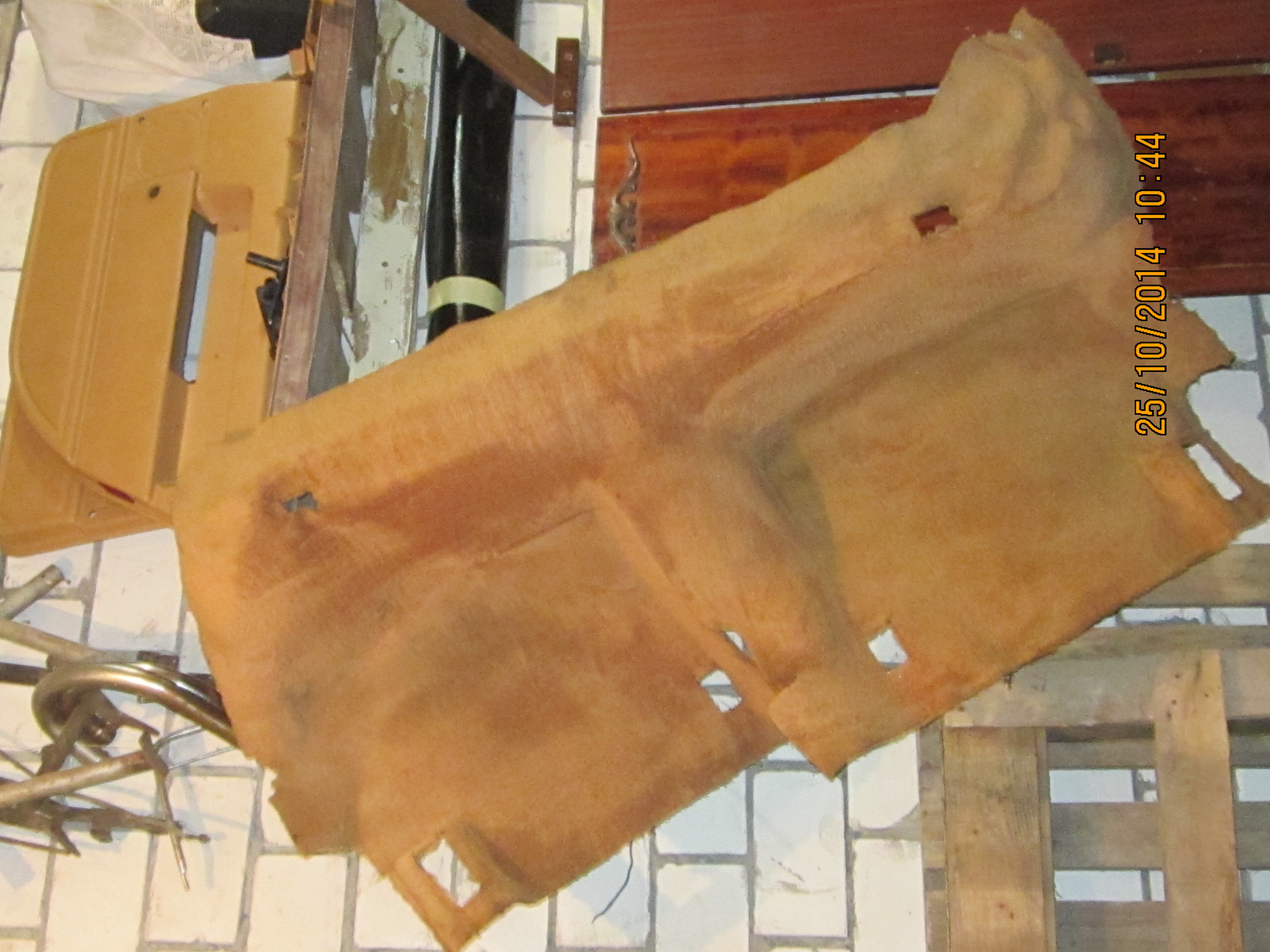

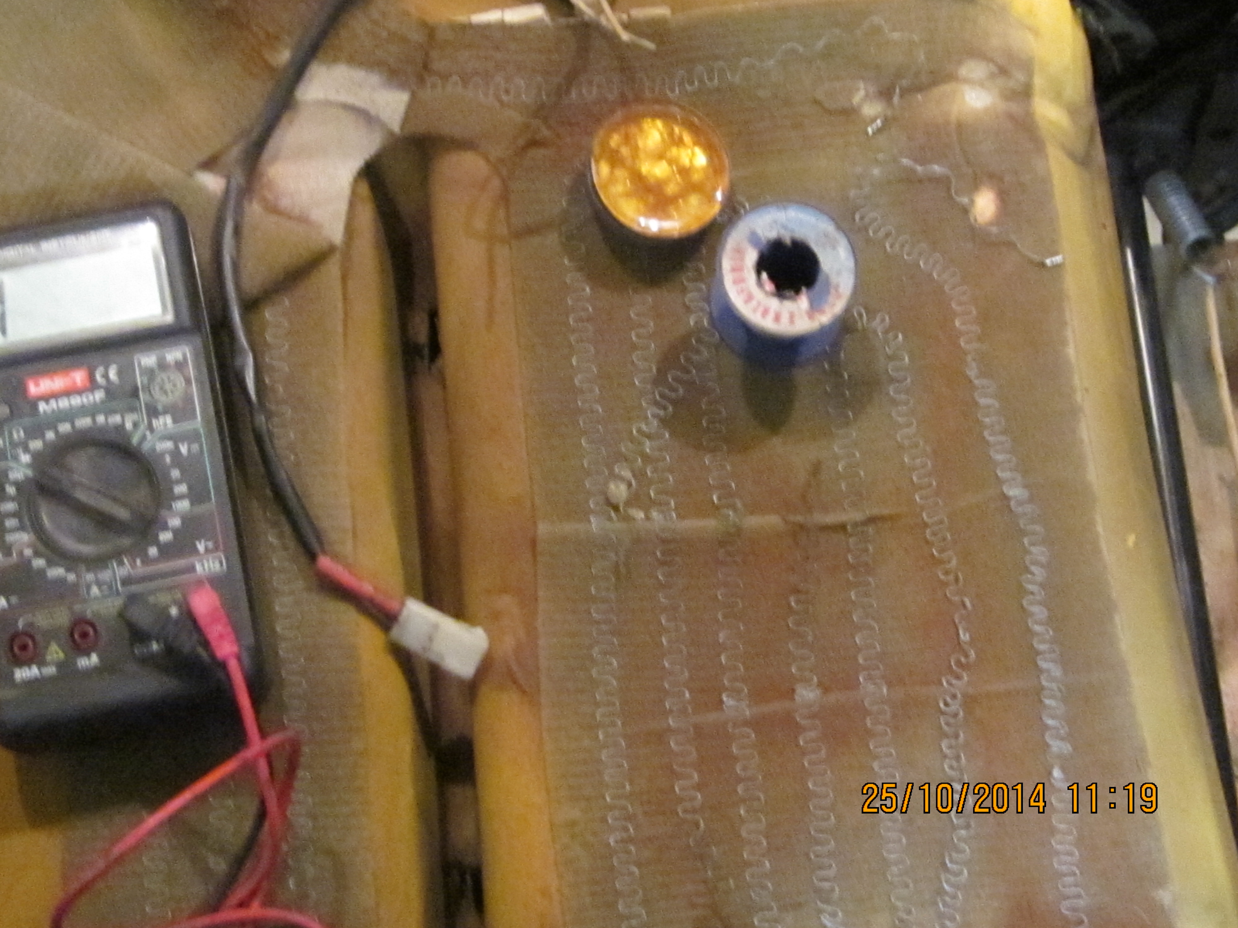

Re: Моя ЛАСТІВКА
Сообщение Летро » Пн окт 27, 2014 1:43 pm
Результат випраного заднього ковра і пару фоток ремонту підігріву передніх сідушок
