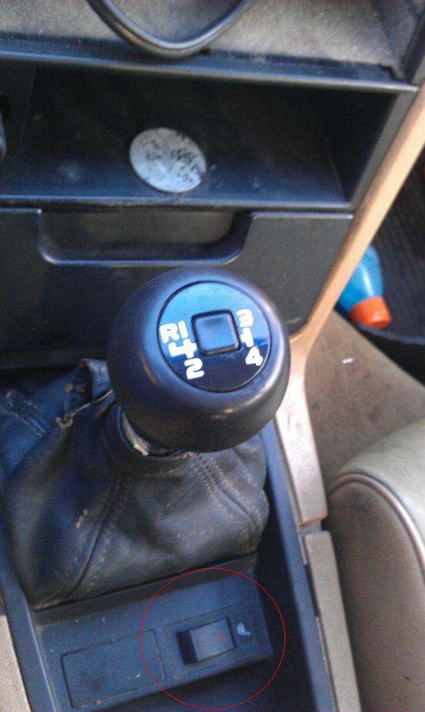

Смотрю по передним стойкам машинка одна из первых.И почему подогрев сидения только один?

Kupon писал(а):Смотрю по передним стойкам машинка одна из первых.И почему подогрев сидения только один?
Хотел бы тоже узнать,ПОЧЕМУ ТАМ только один подогрев!) Если на сидухе есть подогрев,а только кнопки нету - то будет и второй

Сообщение MOOSE » Пн дек 08, 2014 5:50 pm
мало верится что подогрев еще рабочий
Re: Volvo 760 gle 2.8 V6
Сообщение leo_run » Вт дек 09, 2014 11:45 am
подогрев там на оба:-)) только водительский вклечен был всегда пока на сидении ктото сидит и при условии что сиденье нагрелось до 35 градусов потом выключалось

Сообщение m.a.e.s.t.r.o » Вт дек 09, 2014 1:52 pm
leo_run писал(а):подогрев там на оба:-)) только водительский вклечен был всегда пока на сидении ктото сидит и при условии что сиденье нагрелось до 35 градусов потом выключалось
:o :o Што??!!
В этой машине хоть что то работет нормально?))
Может все же лучше вывести на кнопку провода подогрева?)

Сообщение ARTYHA » Ср дек 10, 2014 12:18 pm
:o :o Што??!!
Дима имел ввиду, что одной кнопкой включаются оба, но работают только когда кто-то сидит.

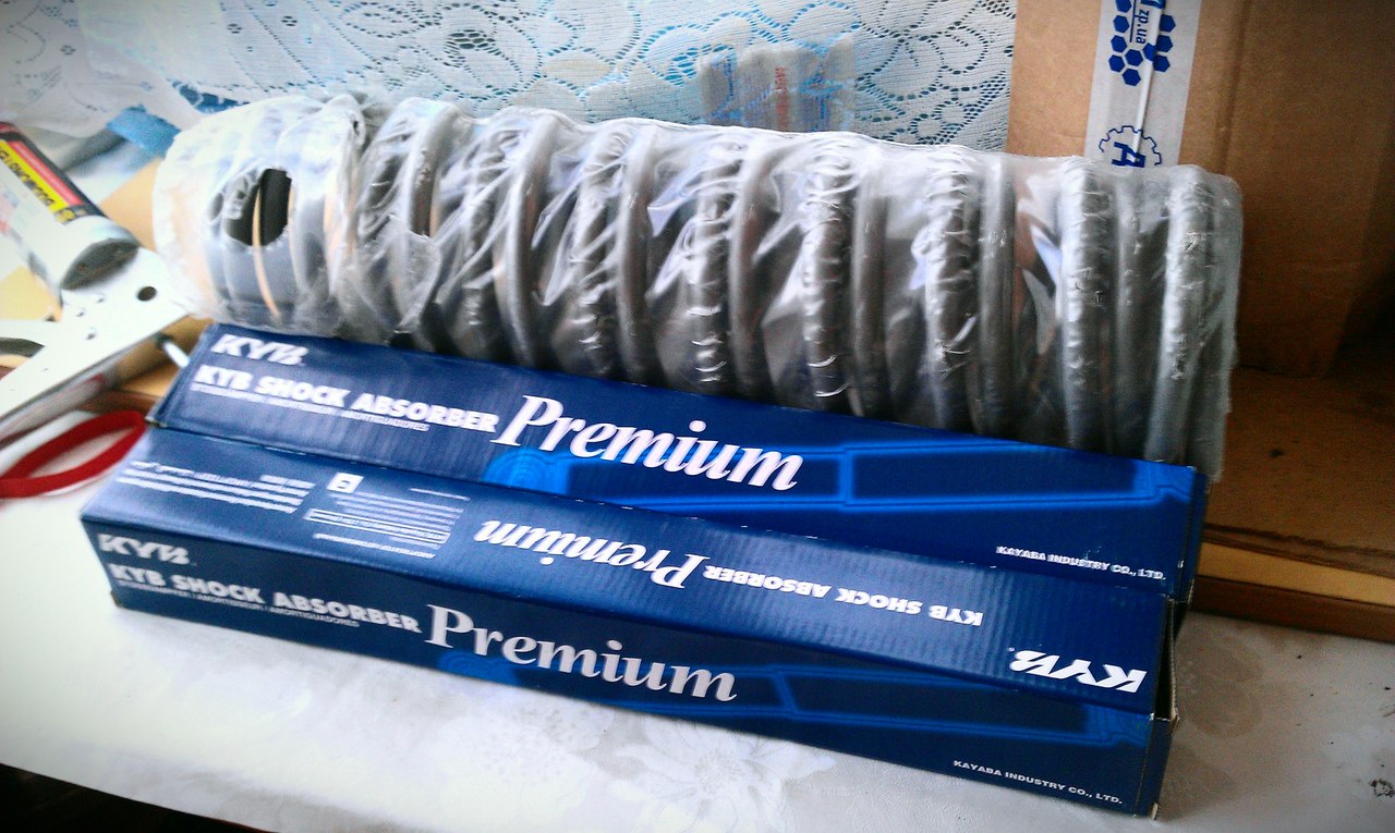

Хотел такое узнать - а от какой машины можно подобрать аналог по задним амортам? Пружины вродь от жиги даже можно поставить сказали. :moil:
Сообщение Lebedev » Чт дек 11, 2014 12:06 am
можеш у меня от 4 модели жигулей стоят

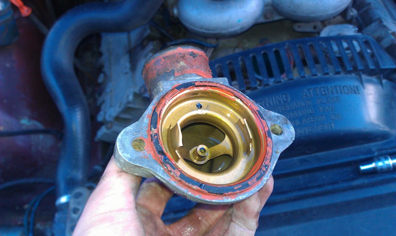

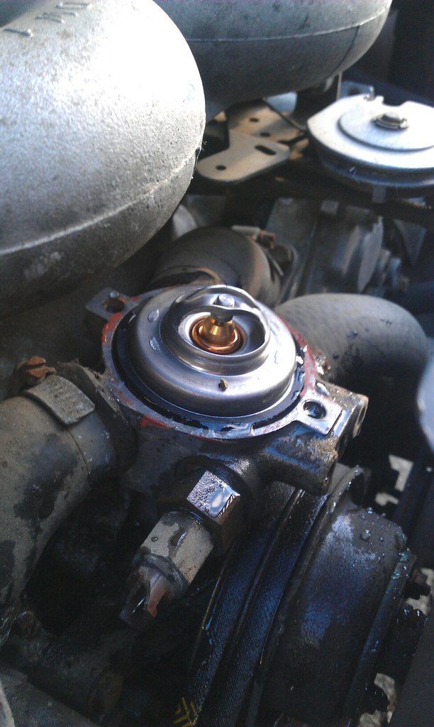

Сообщение m.a.e.s.t.r.o » Чт дек 25, 2014 3:38 pm
Сегодня утром заменил термостат,так как двигатель особо не грелся..интересно,почему же это??!!
Наверно его там нету просто,почти нету) :-D

а что за подвеска? мост? многорычажка? обычные аморты? пнеУмо? нивоматы?
у меня когда-то вместо нивоматов амортизаторы (вроде как) с двойки стояли, а пружины - нивовские

ооо,не знаю что там сейчас стоит,но уже куплены нивовские пружины и Каяба масло,тоже от нивы
Сообщение Алежон » Чт дек 25, 2014 11:15 pm
кто то мне говорил что на этой нивоматы.
Сообщение vnukoff » Чт дек 25, 2014 11:31 pm
m.a.e.s.t.r.o писал(а)::o я еще не готов ответить на эти вопросы :-D
А зачем ставить каябу для Нивы если есть каяба для Вольво :o ?

Сообщение m.a.e.s.t.r.o » Пт дек 26, 2014 12:50 am
потому что слишком дорогие(((
Сообщение leo_run » Пт дек 26, 2014 2:27 am
Так у них характеристика другая;-) или нива стала вольво?
Сообщение ivan@m » Пт дек 26, 2014 7:48 am
И это,незабудьте домкрат купить другой под эти аморты.
Сообщение Stas340 » Пт дек 26, 2014 9:55 am
ivan@m писал(а):И это,незабудьте домкрат купить другой под эти аморты.
или подставлять под домкрат пару кирпичей, чтобы можно было колесо снять

Сообщение Ice_BEAR_Bo » Пт дек 26, 2014 12:01 pm
а зачем? разве они в разжатом состоянии длиннее нивоматов? :o
Сообщение ivan@m » Пт дек 26, 2014 12:02 pm
Ice_BEAR_Bo писал(а):а зачем? разве они в разжатом состоянии длиннее нивоматов? :o
гораздо. пружина полностью освобождается и выходит из посадочного гнезда

Сообщение Stas340 » Пт дек 26, 2014 12:10 pm
на 240 с нивовскими амортами мне не хватало родного домкрата с 740 чтобы полностью вывесить колесо, надо вторым домкратом приподнимать чуток мост 8-)

Сообщение Ice_BEAR_Bo » Пт дек 26, 2014 12:21 pm
хо-хо-хо, вот это поворот... :cook:
п.с. у меня есть два мёртвых (ещё родные) нивомата boge, могу подарить для экспериментов.

Сообщение m.a.e.s.t.r.o » Пт дек 26, 2014 12:51 pm
ну что-то придумаем.
мы взяли то, что должно было подойти. так как никто не смог ответить, какой аналог можно было взять;)
