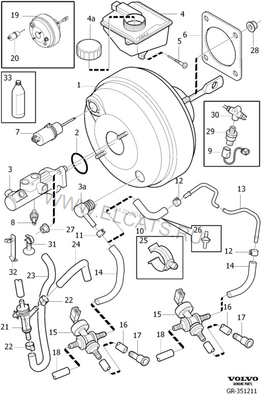

Повідомлення ARTYHA » Сер лютого 04, 2015 6:26 pm
Volvo31265825Переключатель . на картинке номер 15

Повідомлення troll999 » Сер лютого 04, 2015 7:14 pm
ARTYHA написав:Volvo31265825Переключатель . на картинке номер 15
Он работает по принципу, пропало разряжение и пропускает через себя сигнал управления, например на реле и от реле уже насос включается?
Чего спрашиваю, два контакта всего на штекере.
