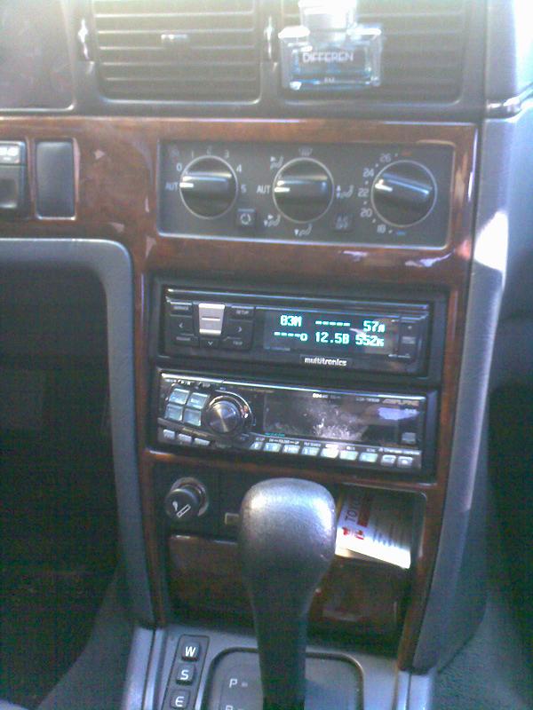

Итакс, господа, решил я оснастить своего коня бортовым компутером, модельку выбрал самую простенькую - RIF-500
втыкается в 1 DIN... вот немного рекламки от производителя:

После обеда будут фотки установленного уже на мой агрегат
Сейчас занимаюсь его калибровкой

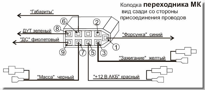

Как подключал:
1. Фарсунка - Завел на колодку в блоке предохранителей под капотом
2. не подключается
3. Зажигание - на предохранительном блоке на торпеде к предохранителю на котором появляется питание при включении зажигания
4. пусто
5. +12В - на предохранительном блоке на торпеде к предохранителю на котором постоянное питание
6. Габариты - на регулятор яркости габаритов, но при низкой настройке яркости - МК будет считать, что габариты не вкл.
7. Масса - это понятно
8. Датчик Уровня Топлива (ДУТ) - не подключал, т.к. будет врать, буду использовать функцию "Расчетный бак"
9. Датчик Скорости (ДС) - на колодку под торпедой
Если нужно более точное описание к каким контактам подключал - свистните.
