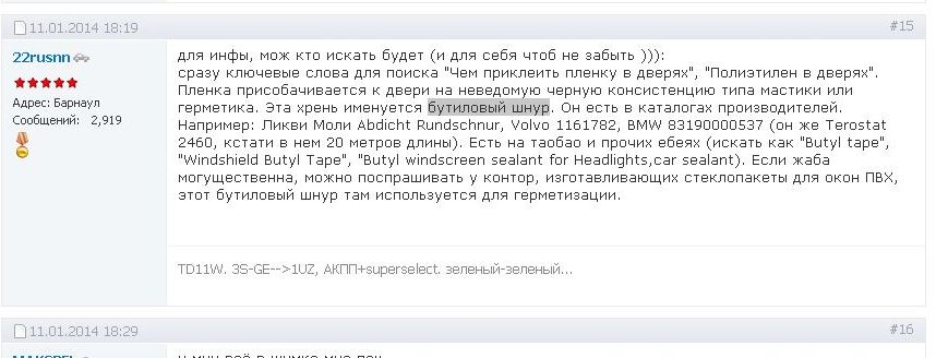

Сообщение kolski » Вт май 05, 2015 1:57 pm
взято с сайта drom.ru
в поиске лучше упомянуть не "шнур", а "лента".

Сообщение kolski » Вт май 05, 2015 1:59 pm
оказывается она реально продается,
сейчас провариваю машину и у самого возник такой вопрос, пока еще не купил, но где есть у нас в городе - нашел.
может кому пригодится... вот
