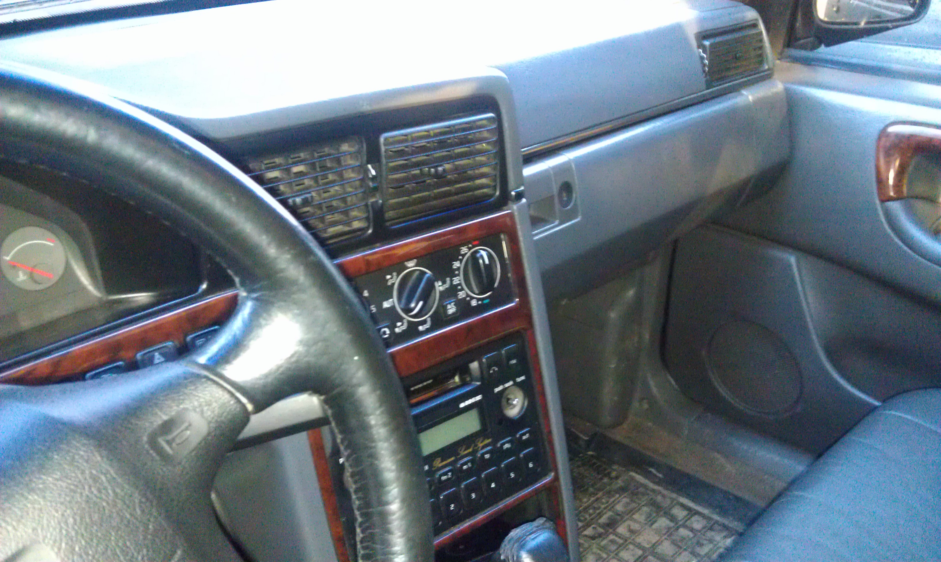

Кое-какие фото по салону. Кожа неплохо сохранилась, можно сказать отличная. А вообще что делали с салоном непонятно. Там окантовочки вокруг ручки нет, там треснуло, там ткань со стойки слезла или волной пошла. Как-то нет ощущения качества в салоне. В 210 мерсе у отца пробег хоть и больше, а возраст по салону не увидишь.

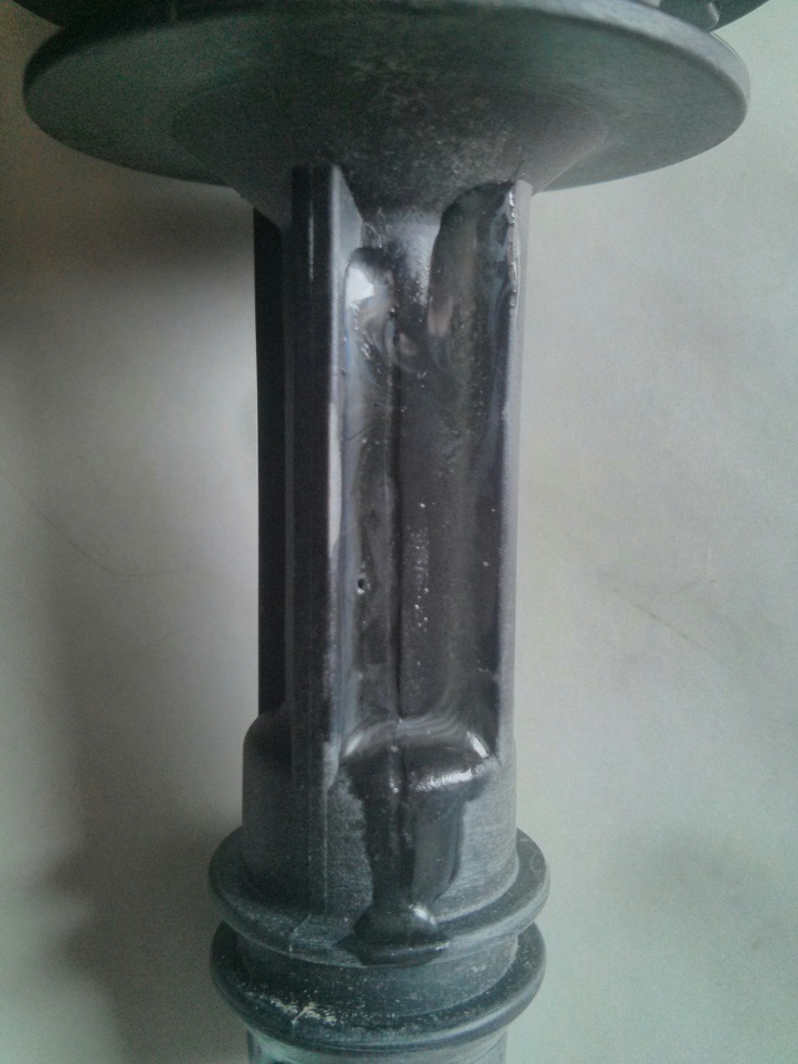

Послы помывки мотора полопались катушки - видимо не всю воду выдули :( Заказал комплект б.у. - пришли еще "круче" чем мои. Отправил обратно. Было решено восстановить имеющиеся. Был куплен комплект натфилей, эпоксидный клей и термоусадка на 20. Трещины в катушках расточены, промазаны эпоксидкой, щас застывают.

Вот и катушки, залитые эпоксидкой и затянутые в териоусадку (600v) в два слоя. Мотор стал работать ровнее. Надеюсь, катушки еще послужат.
