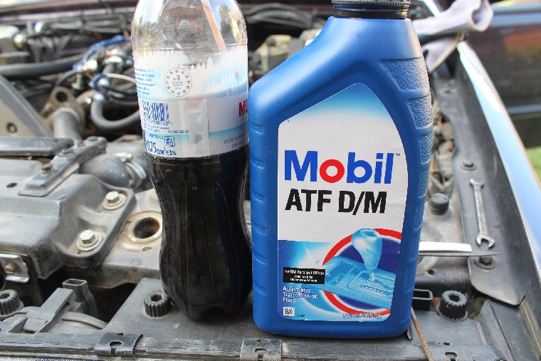

Трішки про ГУР
Сообщение vasiafast » Ср сен 09, 2015 9:39 pm
На швидкості більше 90 км/год появилась така штука як биття руля. Вирішив подивитись на шарові і салейнт блоки, вони в норм стані( на перший погляд). Коли оглядав побачив що рульова рейка на кінцях пускає масол. Придбав масло, може і таке як треба, по мануалу трохи нетаке, взяв це бо воно було найдешевше :-D . По кольору ніби те. Рівень в бачку був нище норми. Повністю замінити не вдалось, не зміг зняти гумову трубку що приходить від насоса, що міг те витягнув шприцом, потім залив нового. Мабуть сальники на рейці треба дивитись, воно таке стало коли колеса до "упора вивернув". Попробую так поїздити. А так що робити(ремонт рейки, ремкомплект,нова..)?
Ото так з головкою їздив, провіряв шарову і не зняв...

Re: Трішки про ГУР
Сообщение Dr.V » Чт сен 10, 2015 1:47 pm
vasiafast писал(а):На швидкості більше 90 км/год появилась така штука як биття руля. Вирішив подивитись на шарові і салейнт блоки, вони в норм стані( на перший погляд). Коли оглядав побачив що рульова рейка на кінцях пускає масол. Придбав масло, може і таке як треба, по мануалу трохи нетаке, взяв це бо воно було найдешевше :-D . По кольору ніби те. Рівень в бачку був нище норми. Повністю замінити не вдалось, не зміг зняти гумову трубку що приходить від насоса, що міг те витягнув шприцом, потім залив нового. Мабуть сальники на рейці треба дивитись, воно таке стало коли колеса до "упора вивернув". Попробую так поїздити. А так що робити(ремонт рейки, ремкомплект,нова..)?
Може питання з балансуванням коліс?
щитки так і просяться.....
Сообщения: 865
Откуда: Миколаїв
Re: Трішки про ГУР
Сообщение vnukoff » Пт сен 11, 2015 6:45 am
Походу балансировка, но скорее всего изза резины,кривая наверное ее в мусор. Похожа на слики))
Re: Трішки про ГУР
Сообщение Dr.V » Пт сен 11, 2015 9:01 am
vnukoff писал(а):
Dr.V писал(а): Може питання з балансуванням коліс?
Так, резина не вдугу. Думаю, що диски були кинуті на машину з резиною, яка продавлась разом з дисками.
