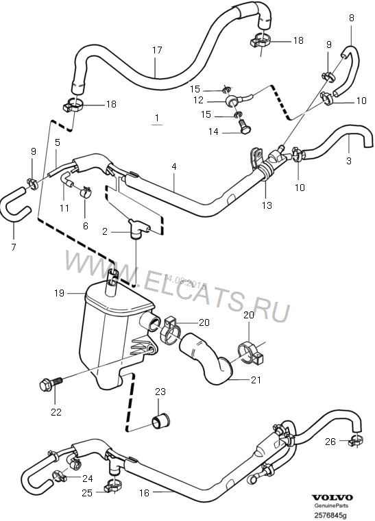

Товарищи, помогите советом. На драйве начитался отчетов о замене бачка и патрубков вентиляции картера. По фоткам там бывает жесть. Ну и последствия забитой системы тоже не радужные.
Пробег уже 120 000. Из под горловины не сопливит. S40 2001, B 4204 T3.
В "умной книге" и в отчетах есть порядок разбора и замены.
Но меня интересует как можно диагностировать не разбирая коллектор и т.п.
Тоесть каким образом понять, что система забита? Как понять что маслоулавливатель нужно менять?
На всякий случай схему прикрепил.
Буду благодарен любой информации.
Если с ЦПГ все в порядке, то на холостых в картере должно быть небольшое разрежение, если избыток то чистить. Ложишь листок бумаги на заливную горловину и всё поймешь.
