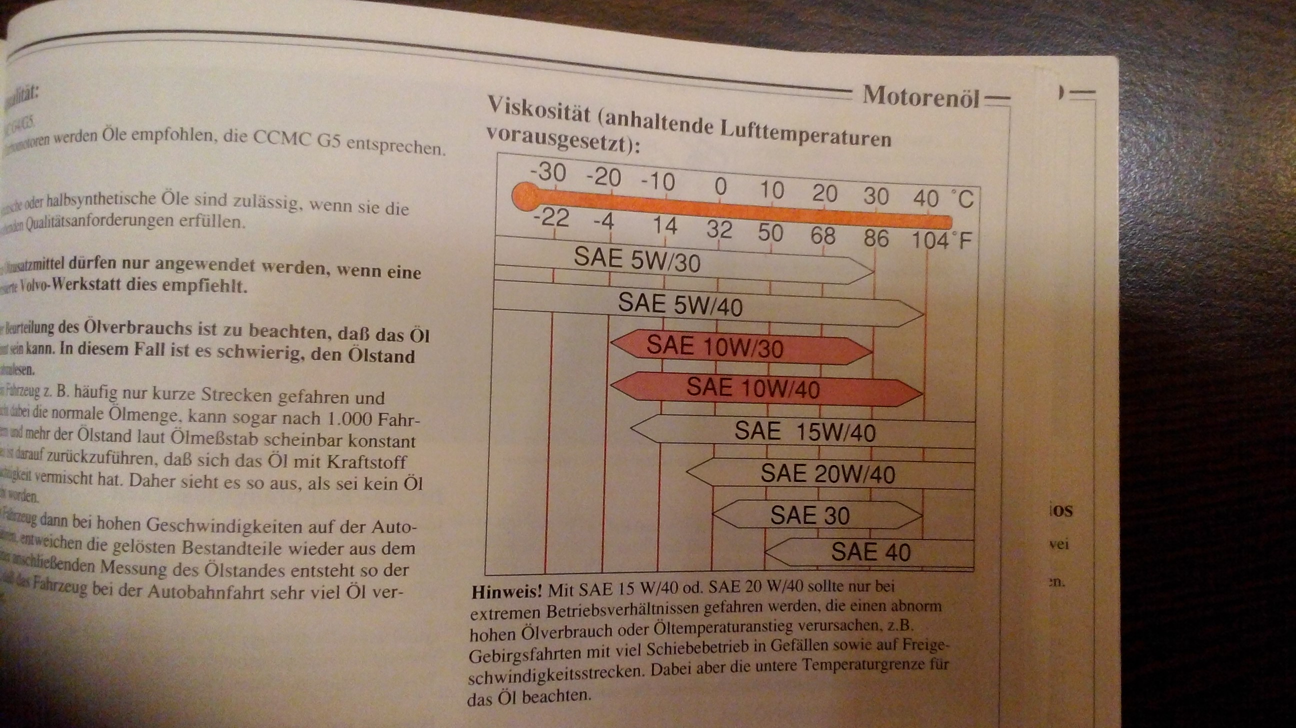

Сообщение mute » Чт сен 10, 2015 11:07 pm
5w40?
Вот таблица из мануала,может я чего то не до понимаю?

Сообщение Retvizan77 » Чт сен 10, 2015 11:49 pm
Это просто таблица вязкости масла - по ней по ходу нужно ориентироваться из расчета среднегодовой температуры. Но в наших условиях лучше 5w40.

Эпопея с маслом закончилась.....Q8 5w40+ оригинальный фильтр.
Будем посмотреть, что да как.
