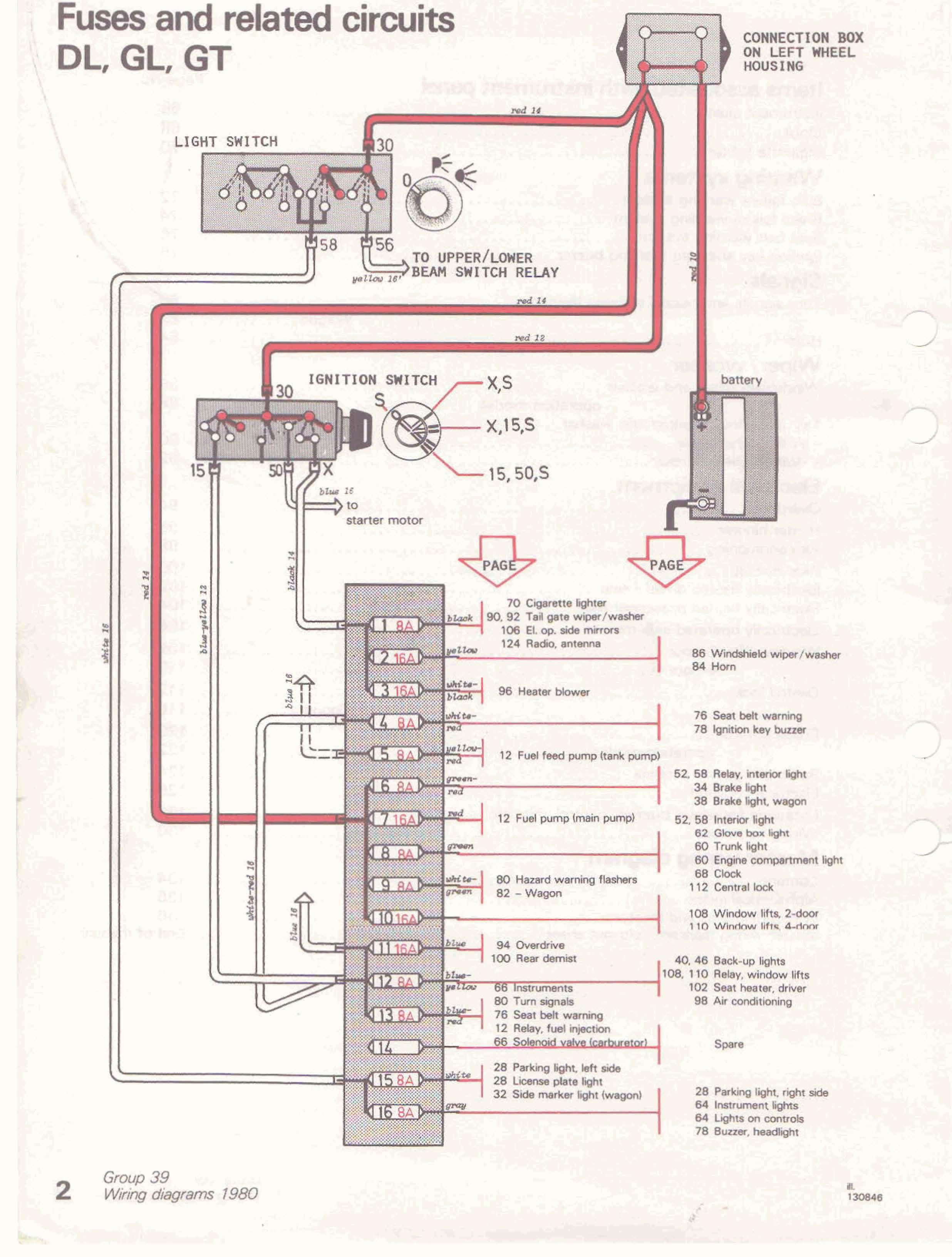

Вот здесь мануал на 240
https://drive.google.com/open?id=0B0ZNq ... XRlbWs5M2M
Вот здесь гринбуки на электрическую часть, у вас 79 год и мне кажется что больше ориентироваться на схемы 80 года хотя может и 77-78 быть, надо смотреть на проводку и схемы
http://www.k-jet.org/documents/greenboo ... Electrical

Грин буки это мануалы англоязычные типа как оригинальные что ли (а грин потому что обложка зеленая)), то есть не те русскоязычные которые порой переводят люди зачастую не владеющие техязыком, в книгах тех что у нас в продаже и т.д. часто содержат ошибки неточности или вообще отсутствуют схемы, картинки нужные метки, а гринбук он и в африке гринбук, в тех схемах (Wiring Diagrams) расписано за каждый пунктик подробно так что непонять не получится. все они на К-Джете находятся по ссылке
В мануале русскоязычном страница 156 там кодировка цветов а на 157 на схеме блок предохранителей и там расписано цвета какие куда и если распечатать и составить три листа в один то видно куда и что пошло я даже для удобства маркерами начинал разрисовывать провода :)
Для первой качаем Djvu-ридер http://windjview.sourceforge.net/ru/ , открываем прогу, открываем файл через команду "открыть"
Ниже схема для 1980 года (ориентировочно и для 79-го), картинка кликабельна можно не щурится

Повідомлення nemeckiy » Вів вересня 29, 2015 9:42 pm
Вот вроде как нашёл ету цепь, только дворники не пойму каким боком. Видать до 80гв смотреть нужно ((
