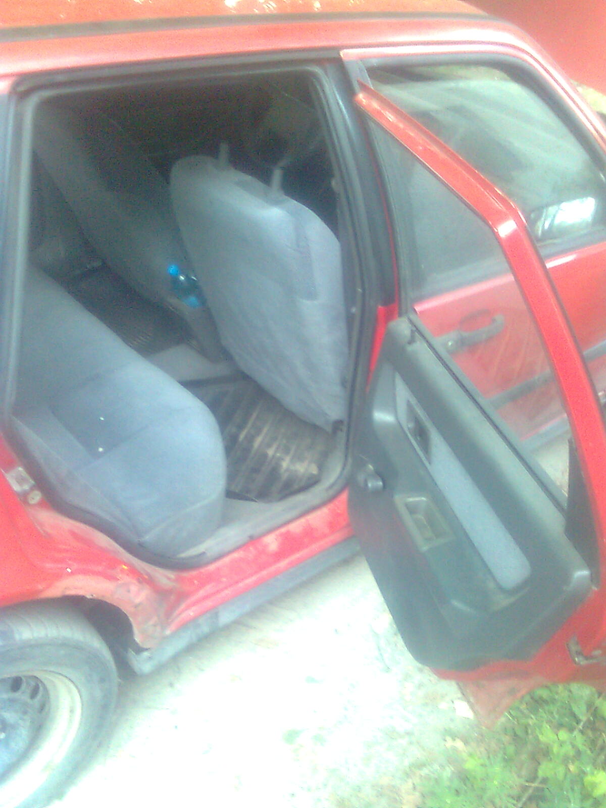

Григорий писал(а):Столкнулся с проблемой,на заднее сиденье сели два человека,и она упала и подтирает арки внутренние,в общем пружины сильно просаженые,где то находил тему что подходят задние с 850,сейчас буду искать.Выхлоп сцуко проволокой привязан.Будем устранять.

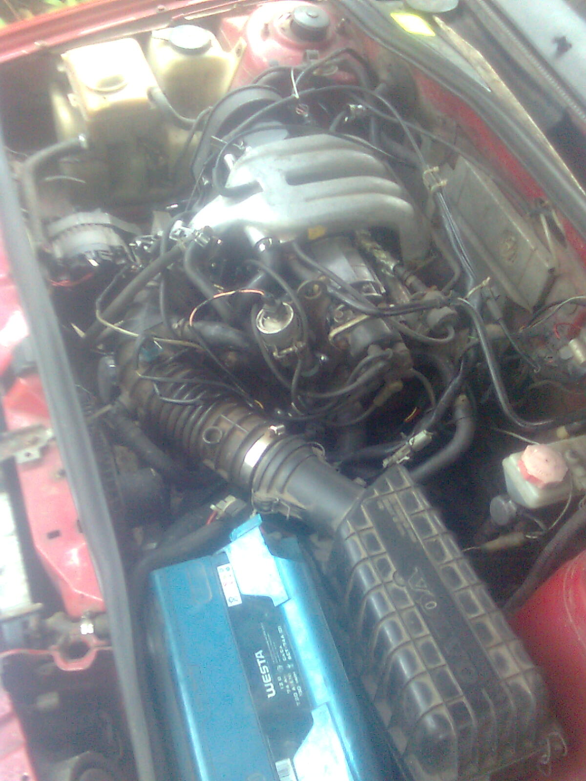

,теперь по делу-вчера с братом переварили по-нормальному выхлоп,было все на проволке,резинки подобрал с авео,получилось красота,ниче не гремит,и не волочится по асвальту.На очереди замена задних пружин.Со светом есть траблы,на заглушеном моторе на лампах 6.7 вольта,где то есть падение напряжения,вероятно всего поставлю реле возле фар.
Да,двигатель В18Е,за схемы буду благодарен.b1gg1e писал(а):Есть исошник с подробными правильными схемами. По всем двигателям. У Вас B18E? Могу сделать экспорт в pdf.
Григорий писал(а):Да,на два провода,сегодня опять сдохла на перекрестке,заливает очень жестко,с трубы как с дизеля идущего под гору,в итоге глохнет.Что ей нужно уже не знаю
Григорий писал(а):Забыл добавить,сегодня проверили бензонасос,замер показал 6 атм
