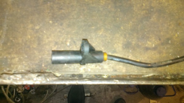

Вот такой должен быть датчик коленвала.

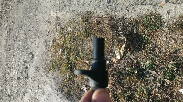

Сообщение xoxlov » Вс ноя 08, 2015 8:08 pm
И вот так он стоит в корпусе.

Re: Вольво 960 2.5 коды ошибок
Сообщение Dimon 940 » Вс ноя 08, 2015 8:18 pm
У меня их 2)какой из них?
Dimon 940
Сообщения: 207
Автомобиль: volvo 850 2.5 20v
Сообщение xoxlov » Вс ноя 08, 2015 8:21 pm
который на второй фотке, с буртиком.
Тот прямой я вообще не знаю откуда.
Сообщение Dimon 940 » Вс ноя 08, 2015 8:23 pm
На нём написана вольво)
