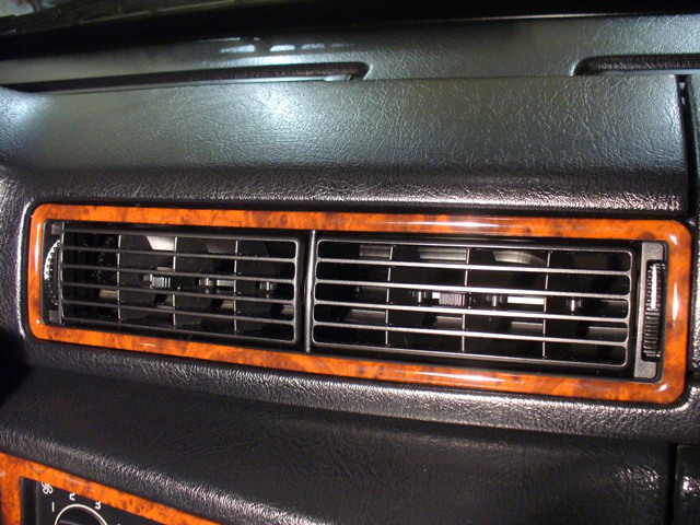

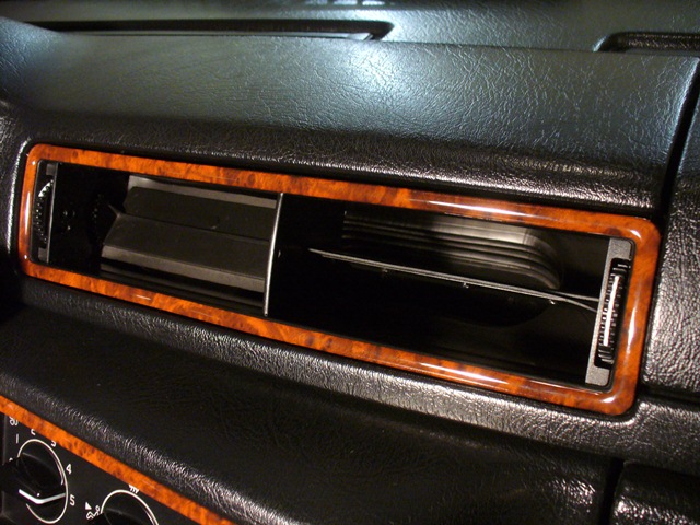

Сообщение Dr.V » Сб дек 05, 2015 6:46 pm
Решітки почистив.

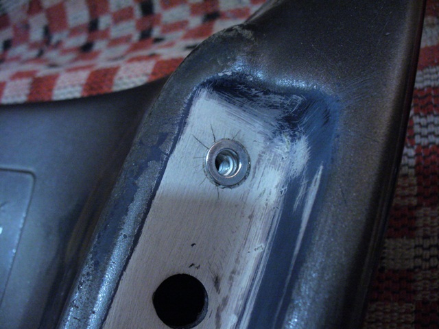

Сообщение Dr.V » Сб мар 26, 2016 12:15 pm
Перепресовуємо нові закладні на спойлері. Думав спочатку запресовувати на М6, але потім предумав розсверлювати отвори. Запресував, як було в оригіналі -М5.
Последний раз редактировалось Dr.V Сб мар 26, 2016 1:23 pm, всего редактировалось 2 раз(а).
Сообщения: 865
Откуда: Миколаїв
Re: 940-й чемоданчик
Сообщение Dr.V » Сб мар 26, 2016 12:20 pm
Парочка фоток по процесу...Нажаль, в повний ідеал не вдалось вийти.

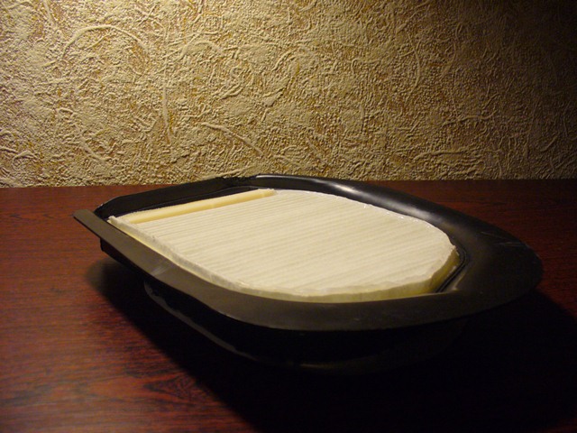

Сообщение Dr.V » Ср май 11, 2016 11:00 pm
Потихеньку просуваємось в "підколхожуванні":
1. Доробив пластмаску повітрозабірника, так щоб у неї міг сісти фільтр.
2. Підібрав по розміру фільтр, який би номально помістився в п.1.
3. Фільтр підігнав під потрібні розміри.
Врезультаті фільтр сів досить добре, думав буде гірше. На фотках все видно. У вихідні буду ставити на авто.
