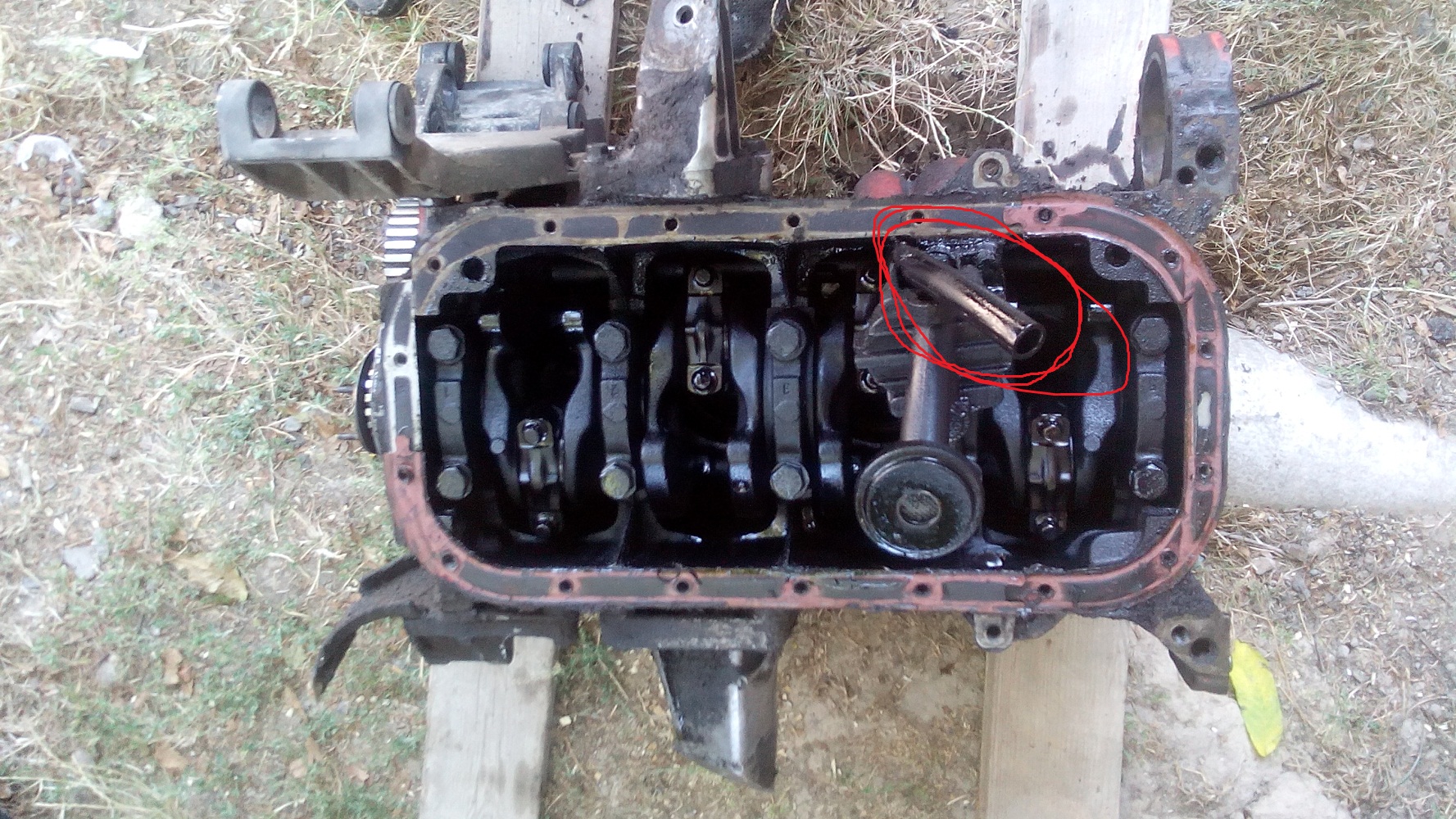

Такая вот проблема рассыпалась трубка маслоуловителя нижняя та что в блоке. Найти целую пока что не удается, можно ли что то придумать другое вместо родной трубки ??

Трубку заменил капроновым шлангом для полива.Только шланг подбирал по диаметру и посадочное место на блоке хорошо просиликонить служит уже два года.
