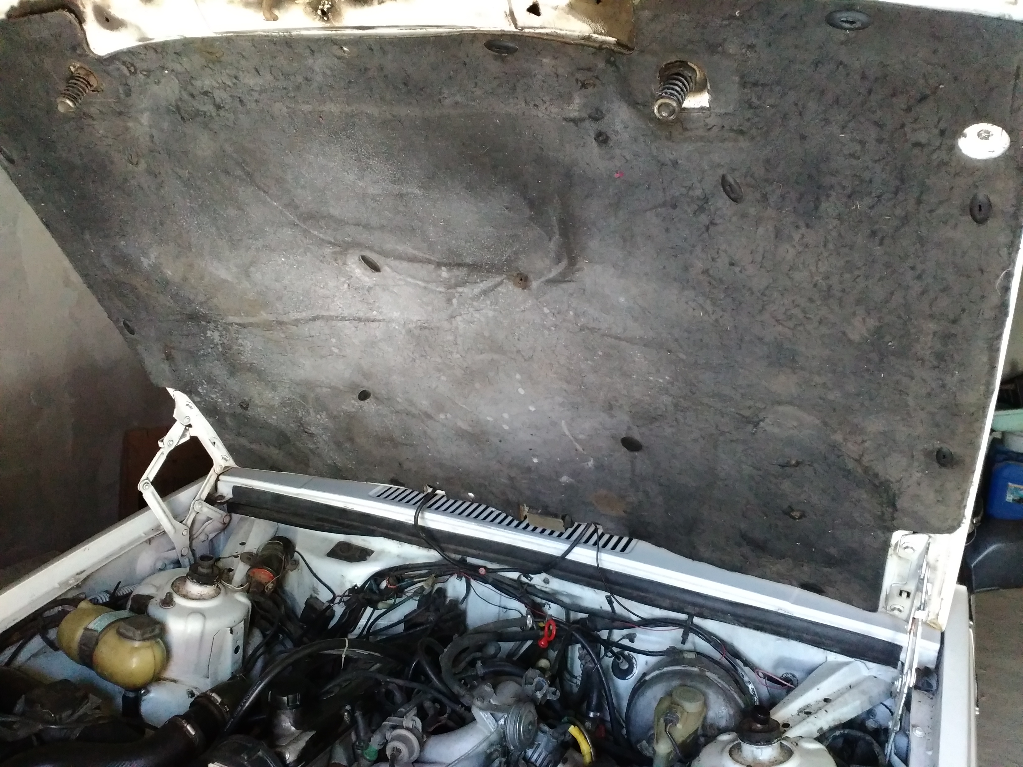

на досуге пока жду деталюшки решил рамки дверей покрасить осилил три штуки другую сторону не фоткал так как не доделал

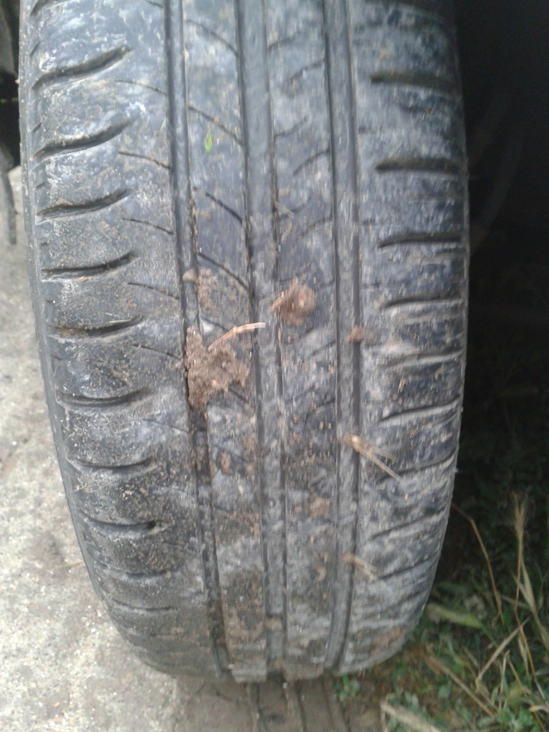

прикупили парочку колёс MICHELIN energy, хоть и б/у но руль гулять перестал

Вот и пришла пора отписатся о покупке второй пары колёс Мишлен энерджи сейвер теперь на задок ну и на "сдачу" ещё щётки дворников бескаркасные получились)

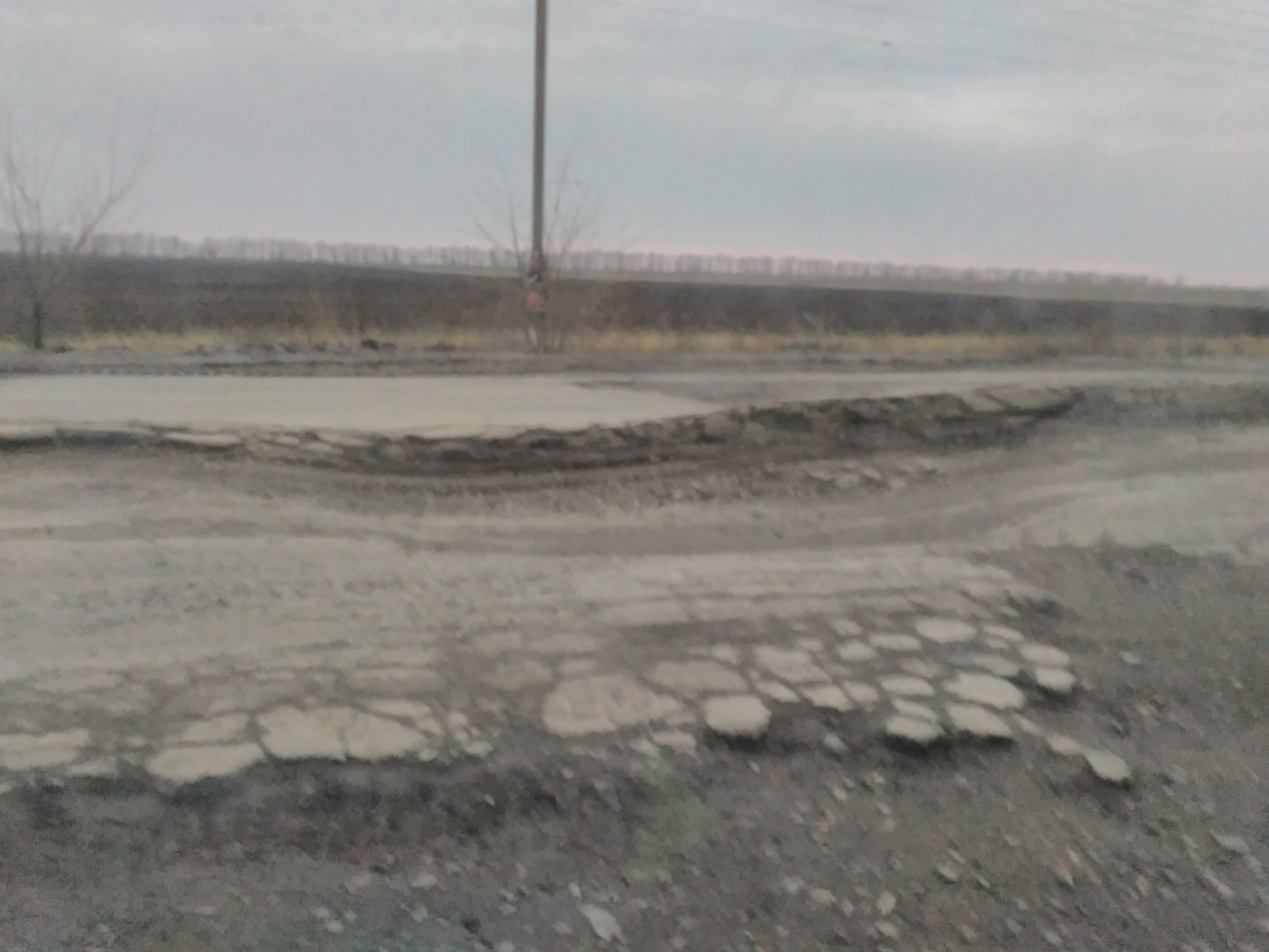

Сообщение cyrax » Вт ноя 24, 2015 12:03 pm
Проехался я на днях по николаевским "дорогам" и не выдержал остановился и сфоткал
cyrax
Сообщения: 235
Откуда: Николаев
Автомобиль: VolvO 760
Re: VOLVO 760 denna bil
Сообщение Lyolik » Вт ноя 24, 2015 12:58 pm
cyrax писал(а):Проехался я на днях по николаевским "дорогам" и не выдержал остановился и сфоткал
Это случайно не Трасса Одесса-Рени? там такое же
Сообщение cyrax » Чт дек 03, 2015 11:28 am
xoxlov писал(а):
Тут два варианта.
либо Николаев Кривой рог.
либо Николаев Кировоград.
сразу видно Николаевских)))
ну вообще это Николаев Новый буг до Кривого не ездил года три

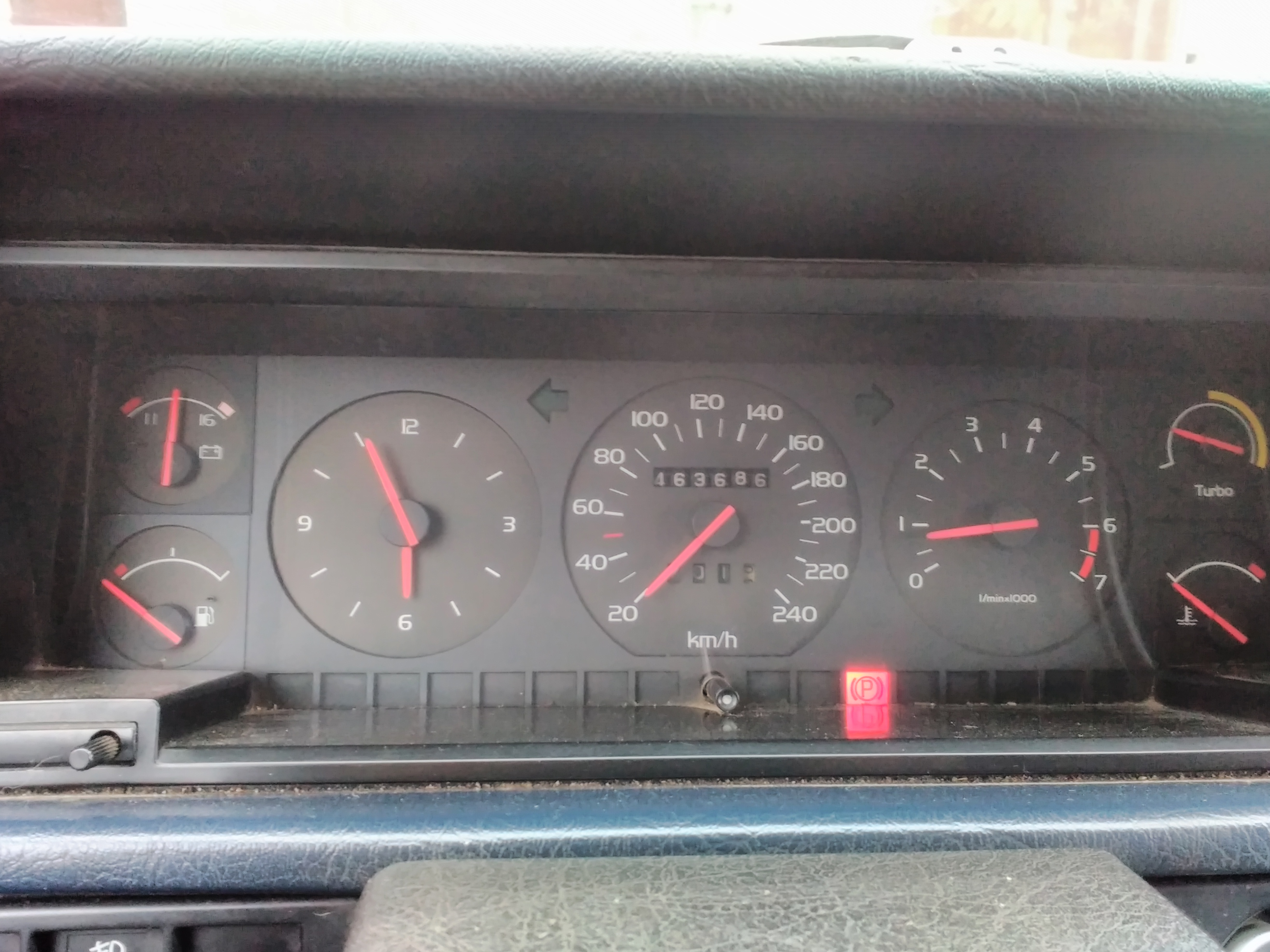

на днях пришёл в гараж переключился на бенз завёл, ну как-бы состояние стрелки тахометра порадовало несмотря на кривоватую компрессию и холодный двигатель, датчик бенза правда работает когда ему нравится погода

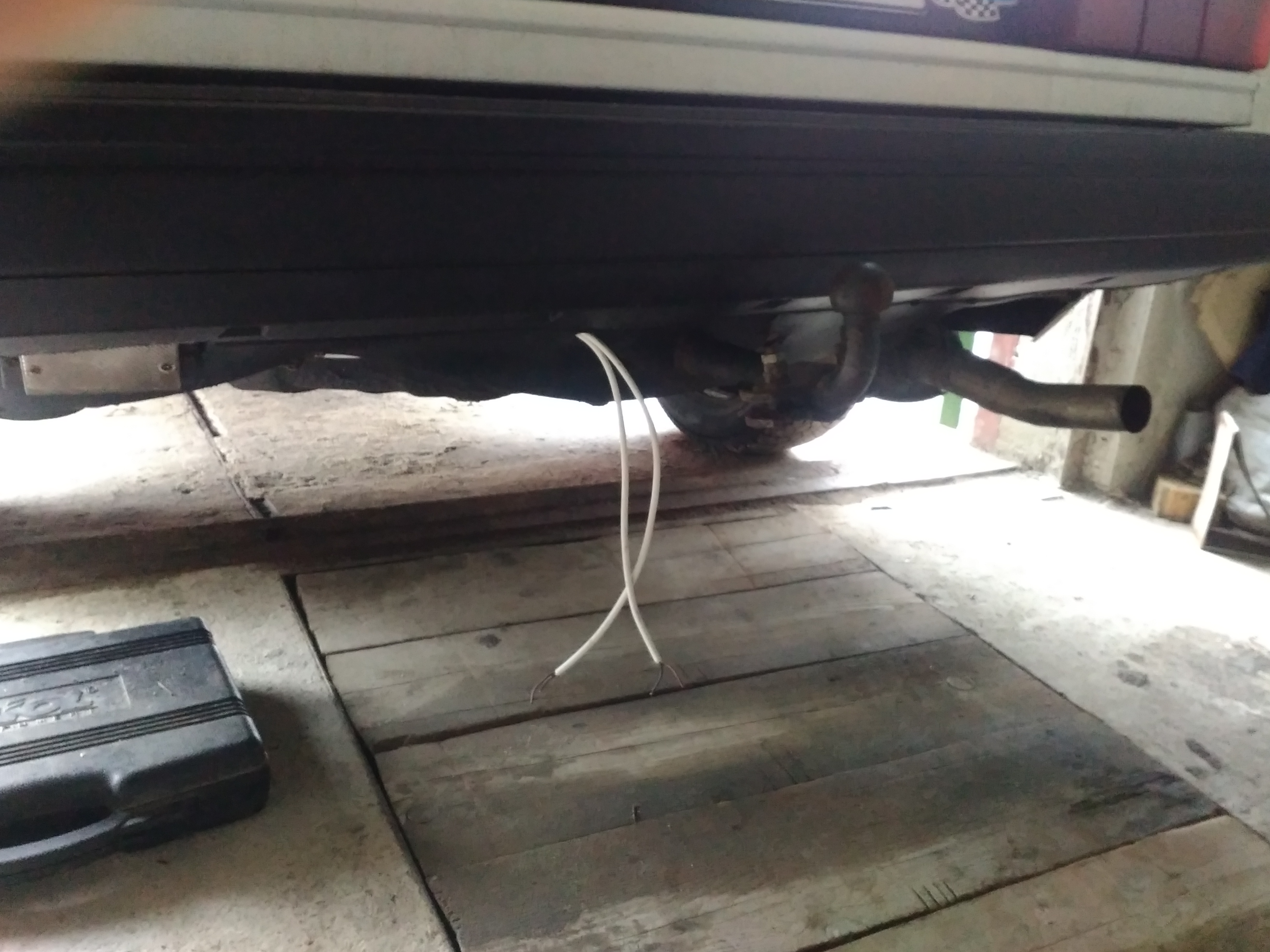

"дело было вечером делать было нечего" решил поменять проводку на фаркоп купил провод ну и вместо шести перебитых проводов теперь четыре новых фишку пока не цеплял так как на каждом прицепе своё подключение

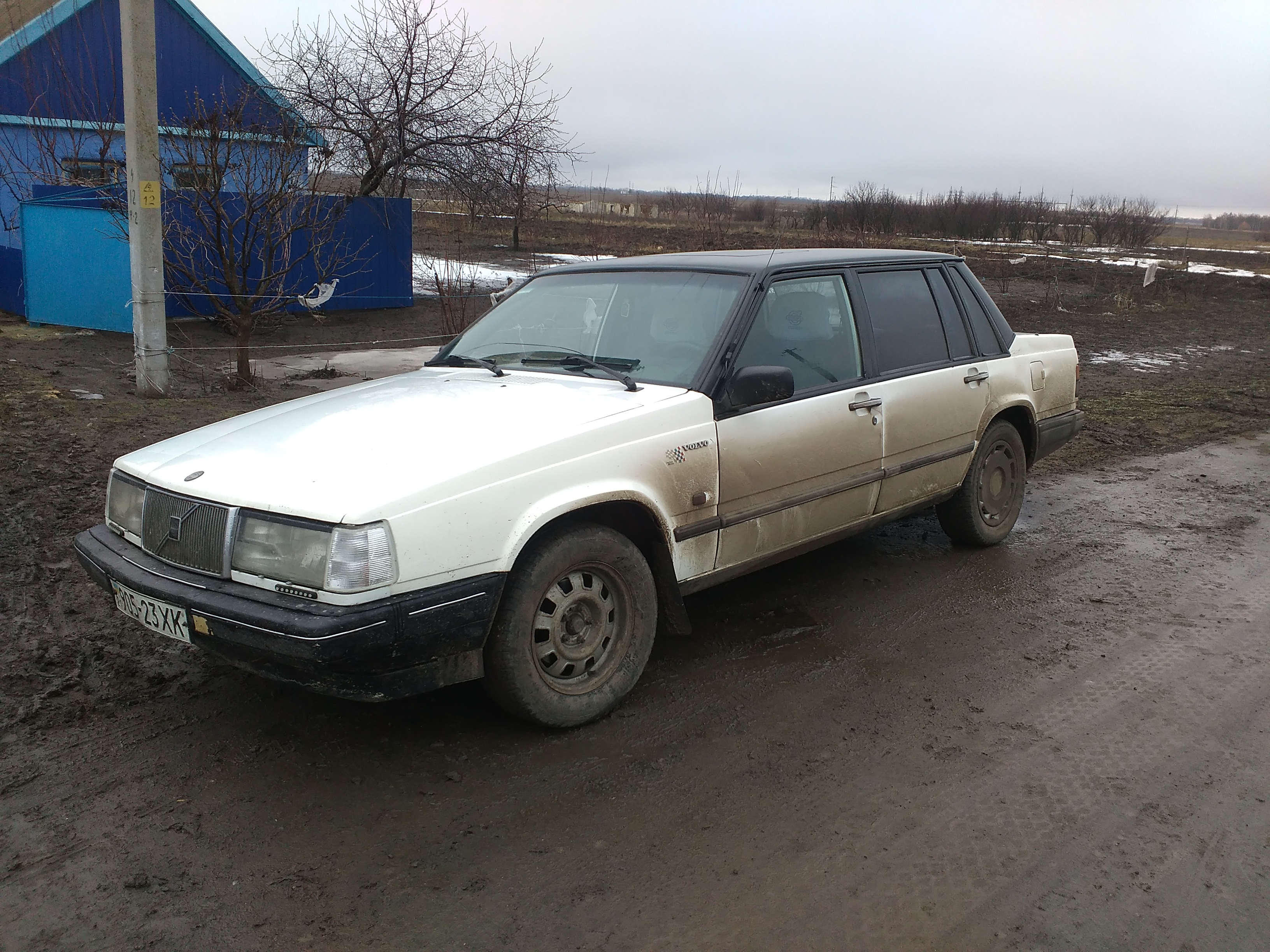

Сообщение cyrax » Вт фев 23, 2016 11:31 pm
ДеРевнЯнские покатушки

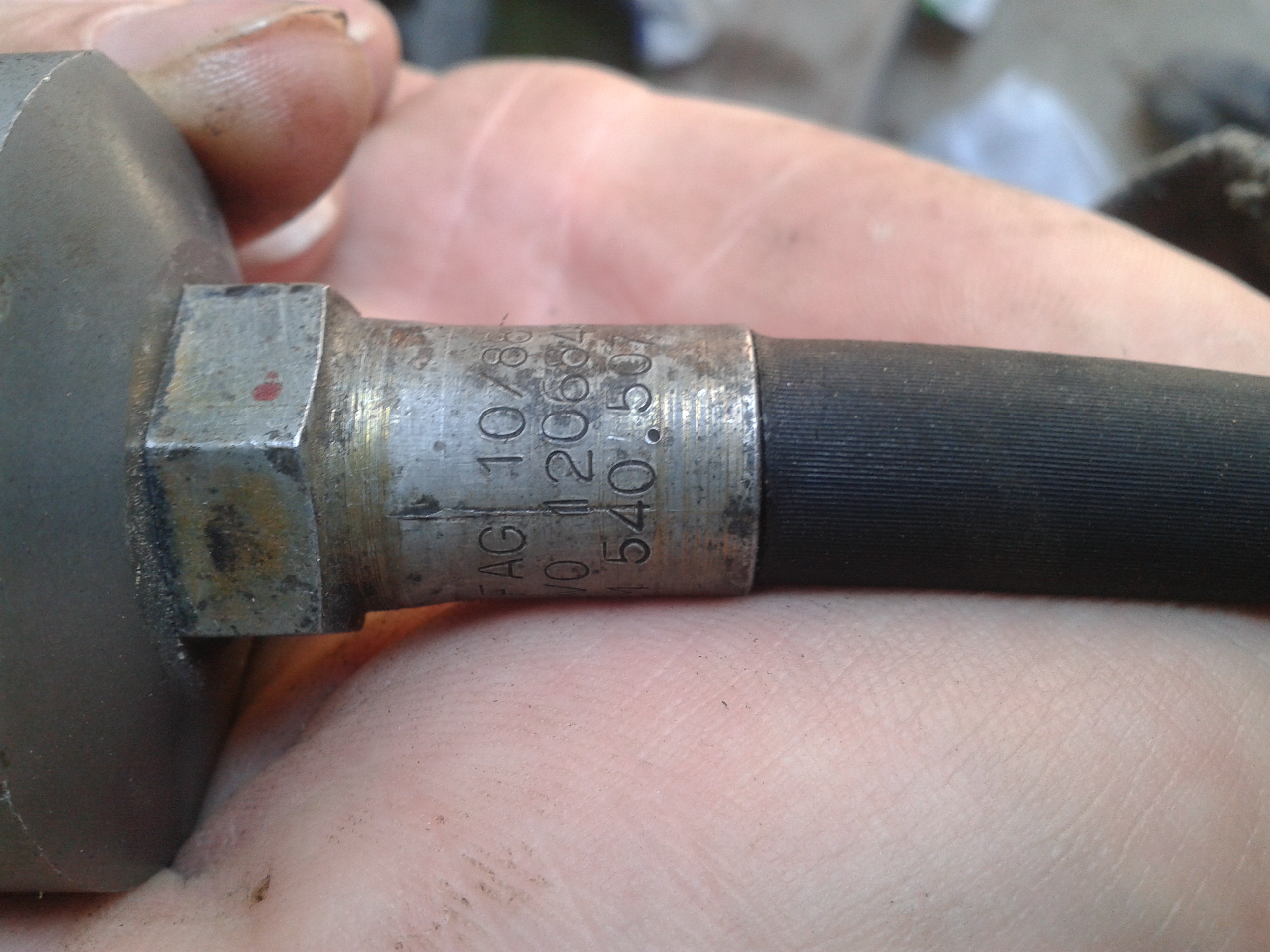

Ну вот с передком почти разобрались, осталось шланги заказать поменять и будет норм)
