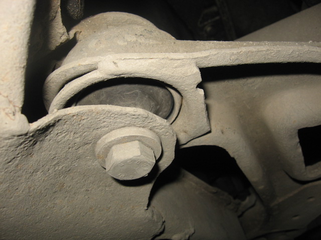

На день влюблённых поменял любимой сайлент-блоки задней левой реактивной тяги. Уже второй комплект аудюшных за 35000пробега. Справа похоже оригинал стоит - долго держатся. Позавчера поменял правый наконечник рулевой тяги. Отцепил наконечник, с пыльника потекла вода. Снял пыльник, все насухо вытер и зажал новыми хомутами.
На холодную иногда может заглохнуть или самостоятельно погазовать на холостых. Это мы уже проходили. Пока некритично, пусть ездит.

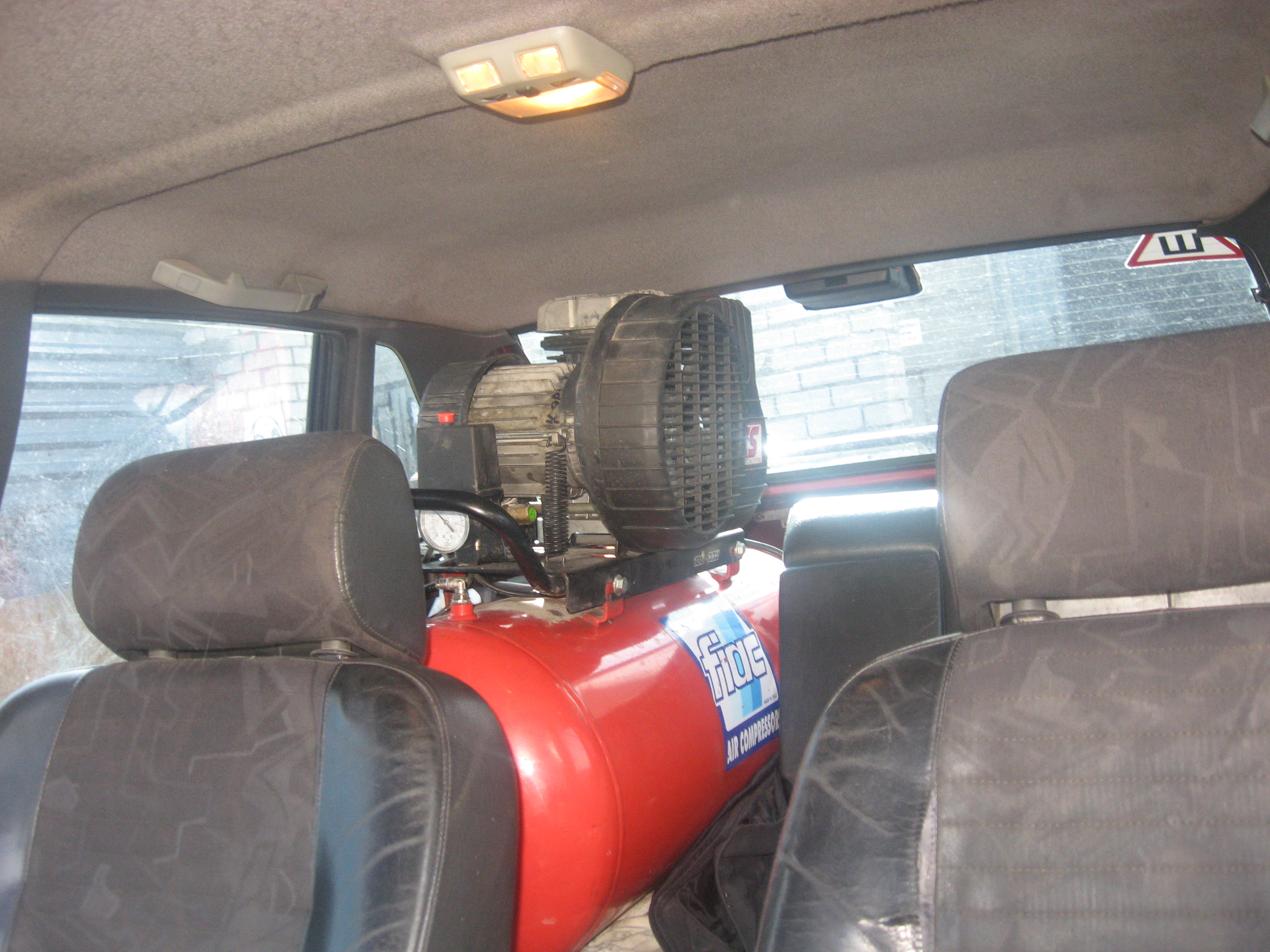

Прокачал салон. Теперь летом будет всегда холодная газировка.

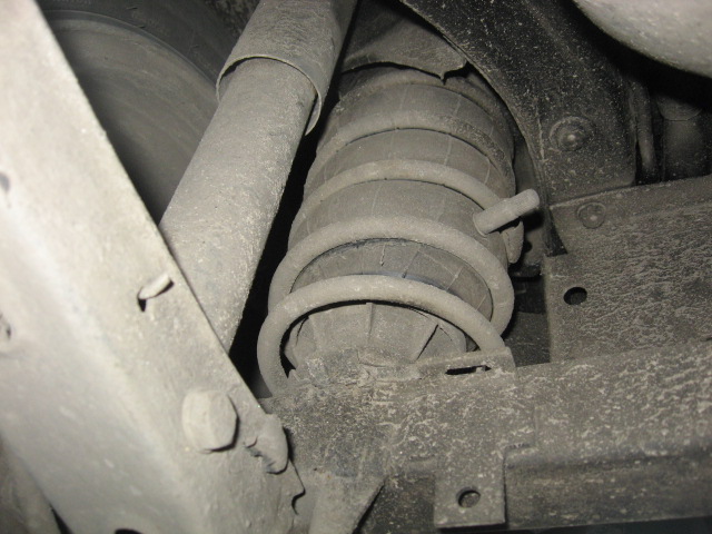

1) Установлены камеры в задние пружины - уже почти год ездит - полет нормальный.

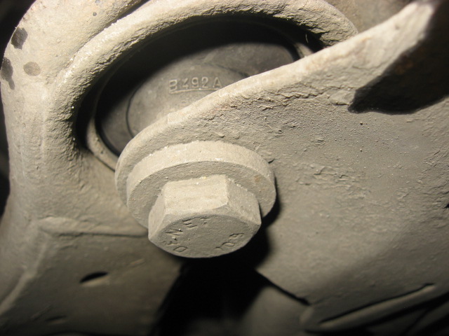

3) Антикорозионная обработка кузова.

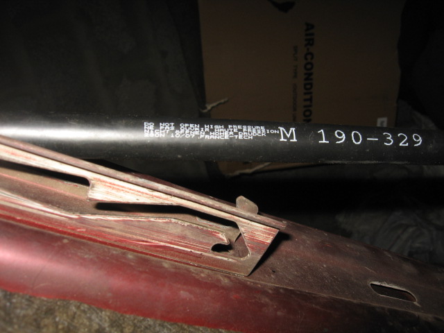

4) Приколхожена стойка капота от Мерса. Размеры - тютелька в тютельку, только верхнюю бобышку пришлось приварить. У Вольво она на резьбе. Усилие Мерсовской стойки 280 Н вместо 420 Н у родной. Но капот держит нормально.
Компрессор чтоб менять давление в камерах на ходу :-)

Сообщение Юрец » Ср июл 22, 2015 1:02 am
Аааа! Понял, то компрессор установлен для подкачки пружин. :D

Сообщение alexey500 » Ср июл 22, 2015 8:03 am
Была мысль поставить маленький компрессор на 12В, но я ее изгнал. Да и необходимости менять в них давление не возникает. А вот как Макс без компрессора ездит не понятно. :D

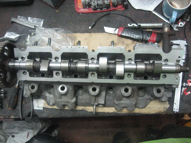

Наконец собрал всю волю в кулак и отдал машину куму на ремонт головы. В планах шлифовка распредвала, реставрация его посадочных мест, устранение недавно образовавшихся течей тосола, замена роликов ГРМ и ремня.

Голову сделали, сверчков по выпуску устранили. Ничего не тархтит, не пердит и не течет, но странно, новая машина всеравно не получилась.

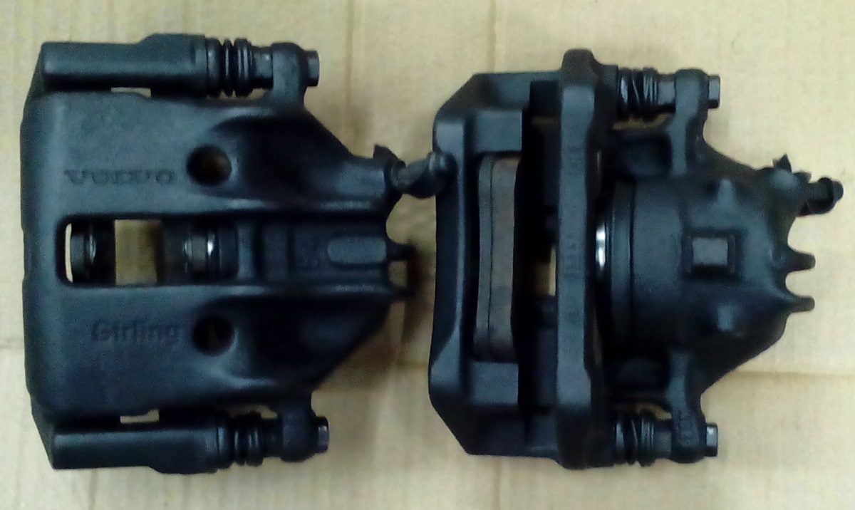

Наконец-то добрался до тормозов.
Подтекала жидкость из под бачка ГТЦ - купил ремкомплект, поменял две резинки - перестало. Потом заметил что педаль постепенно опускается если долго держишь. Поскольку остался ремкомплект ГТЦ полез его разбирать. Увидел что собран он так, чтоб его никто не разбирал. Частично разобрал и застрял, позвонил Стасу(340) и собрал обратно. Купил у Валеры б/у. Поскольку трубки на "новом" ГТЦ выходят под другим углом пришлось поворачивать газовый редуктор, а чтоб повернуть редутор нужно слить ОЖ и переплести иначе шланги и провода. Короче замена ГТЦ заняла у меня 9 часов.
Сняли мне все супорта. Передние отвез токарю для установки резиновых втулок на направляющие. Помыл покрасил и собрал с новыми резинками. С задними оказалось все печальней, на поршнях ступенчатая выработка, колодкам и дискам жопа. Посмотрел и собрал как было. Со второго захода поменял поршни, все резинки, колодки диски и тросики ручника. Ну и параллельно поменяли рулевой наконечник и пыльник рейки.
На следующий день испытал тормоза: провтыкал пробку на окружной. Вижу что лечу на скорости 100 км/ч в стоящую машину. Торможу, вижжу-скольжу, вижу что не остановлюсь, приотпустил тормоз, поменял траекторию на немного правее и прерывистыми нажатиями на педаль дотормозил. Впереди стоящий завидев такую движуху сзади уехал вперед на встречку. В зеркале увидел дым сзади от торможения. Было страшно.
