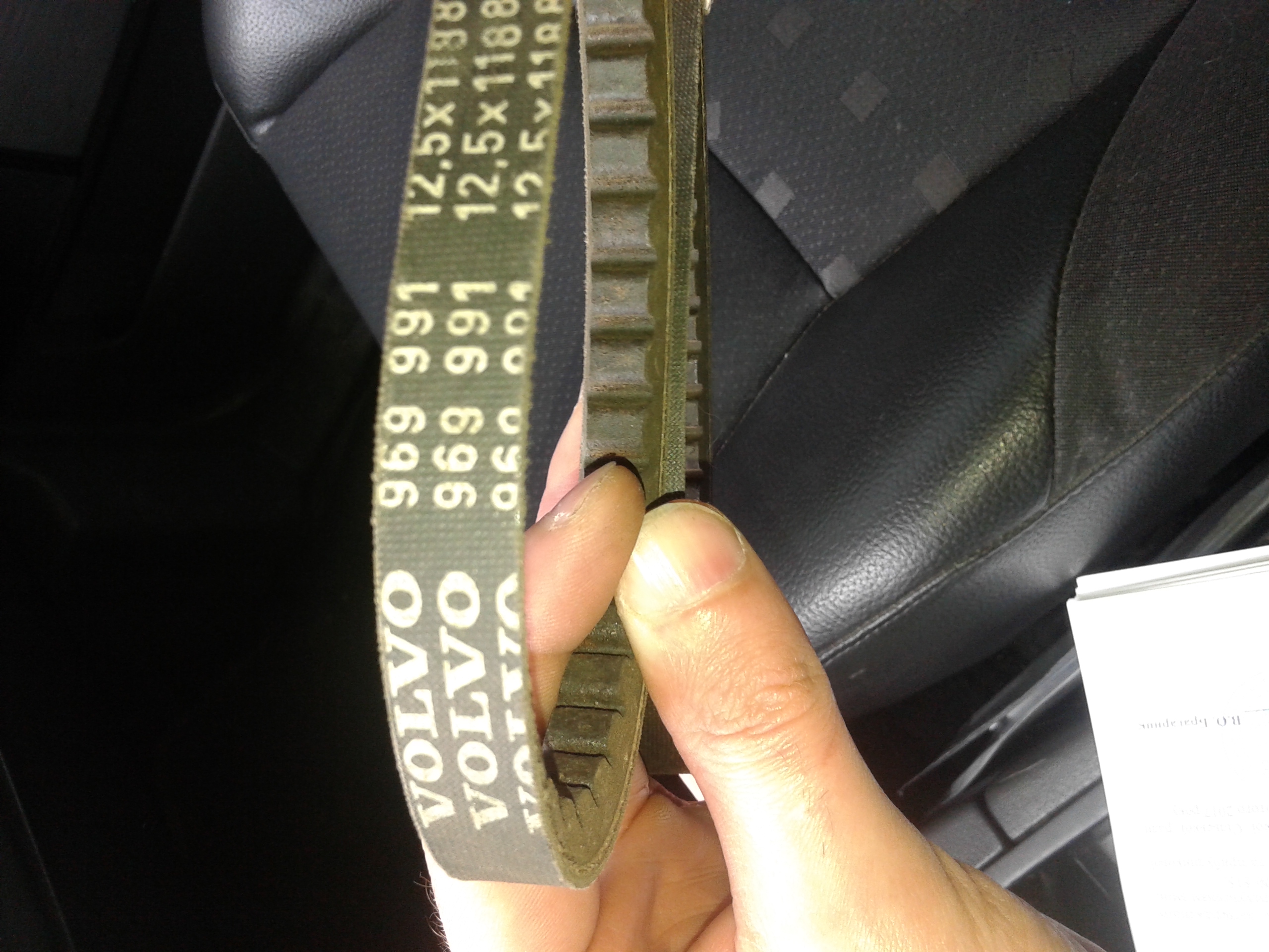

Сообщение Dream » Пн апр 02, 2018 10:20 pm
Як завжди невчасно перестала робити гена, дотянув до ремонтників. За 3 години перебрали (реле, підшипники, колектор...). Терміновий ремонт обійшовся в 1300 грн((
