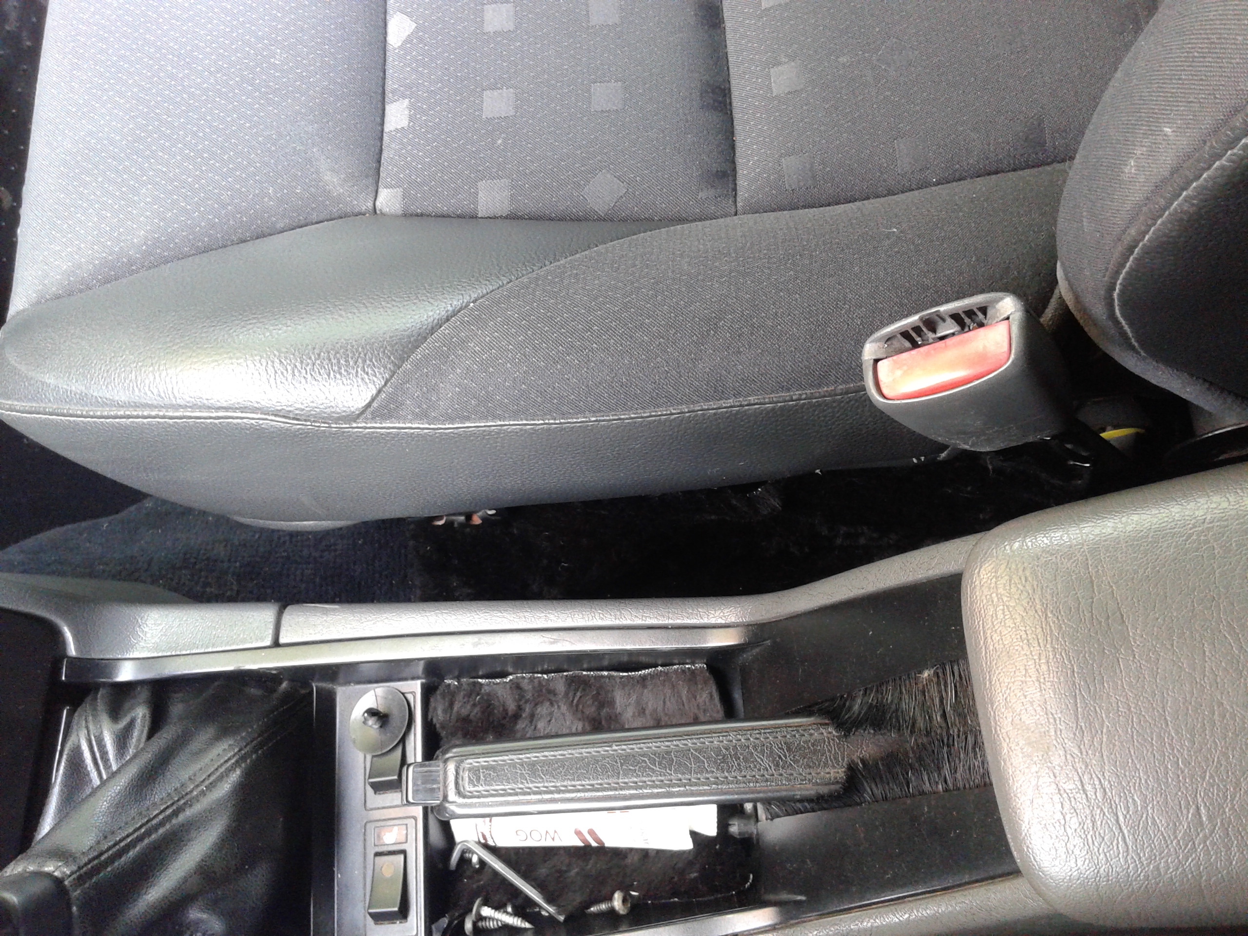

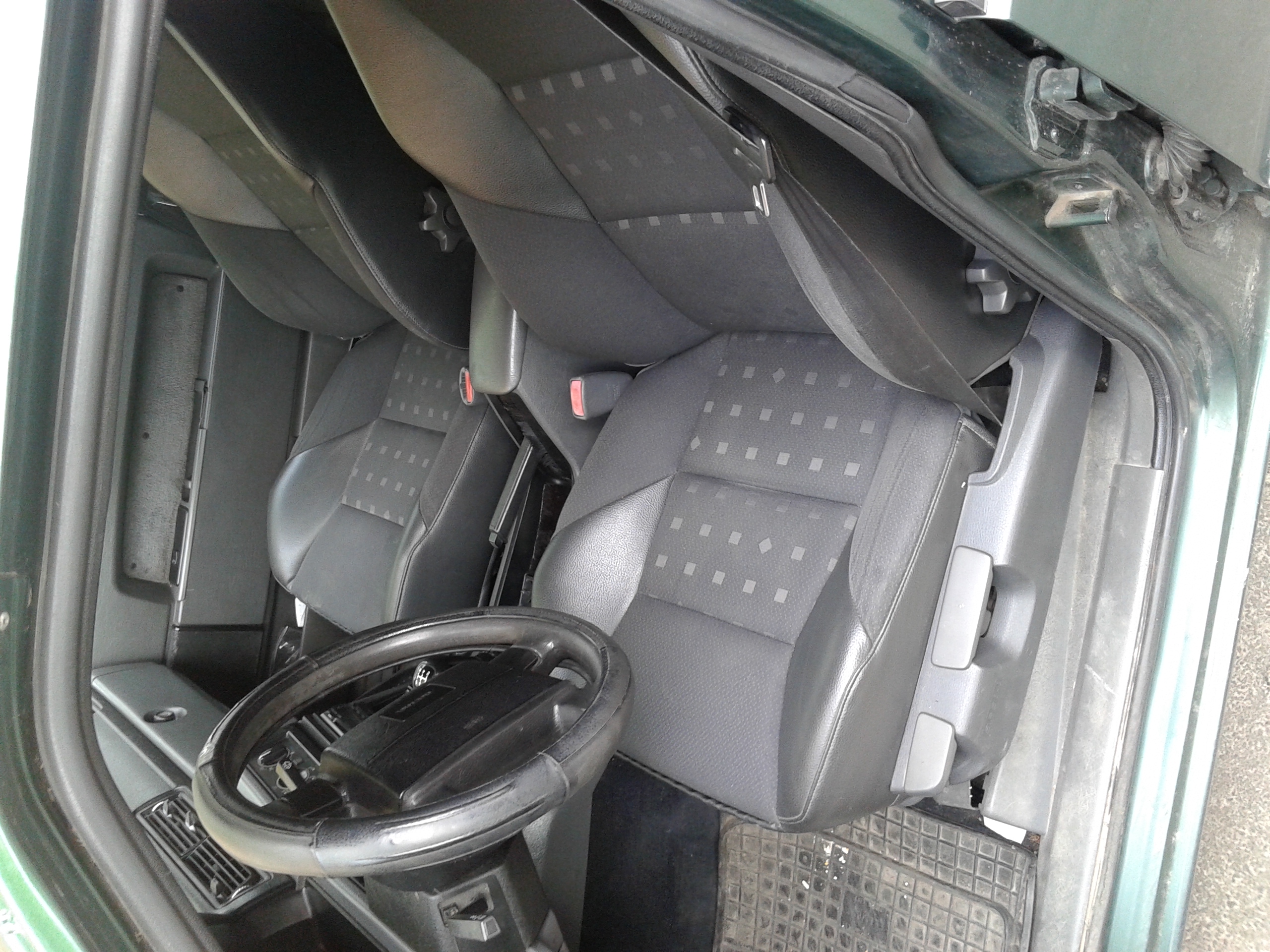

Сообщение Dream » Ср апр 20, 2016 8:08 pm
Ось так вийшло!
для хімчистки використав пів банки хімії, є дві маленькі дирочки від цигарки на пасажирській - які ще треба буде зашити!
По відчутях - їздив на відстань 300 км., вроді нормально, правда пару днів привикав до нової посадки!
сидіня на сантиметрів 3 вище, при найнижчому рівні в потолок не впираюсь (ріст 188 см.)
один мінус - вужчі від стандартних і між подлокотніком вийшла щілина, знизу закрив декором)))

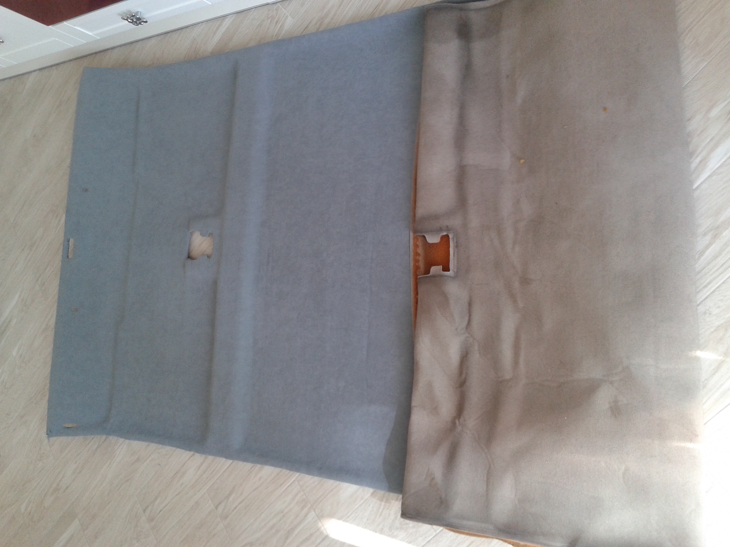

Сообщение Dream » Ср июн 29, 2016 10:57 pm
Переклеїв потолок. Поклеїв віброізоляцію і частково шумку на потолок. Получилось не ідельно, але в рази гарніше.

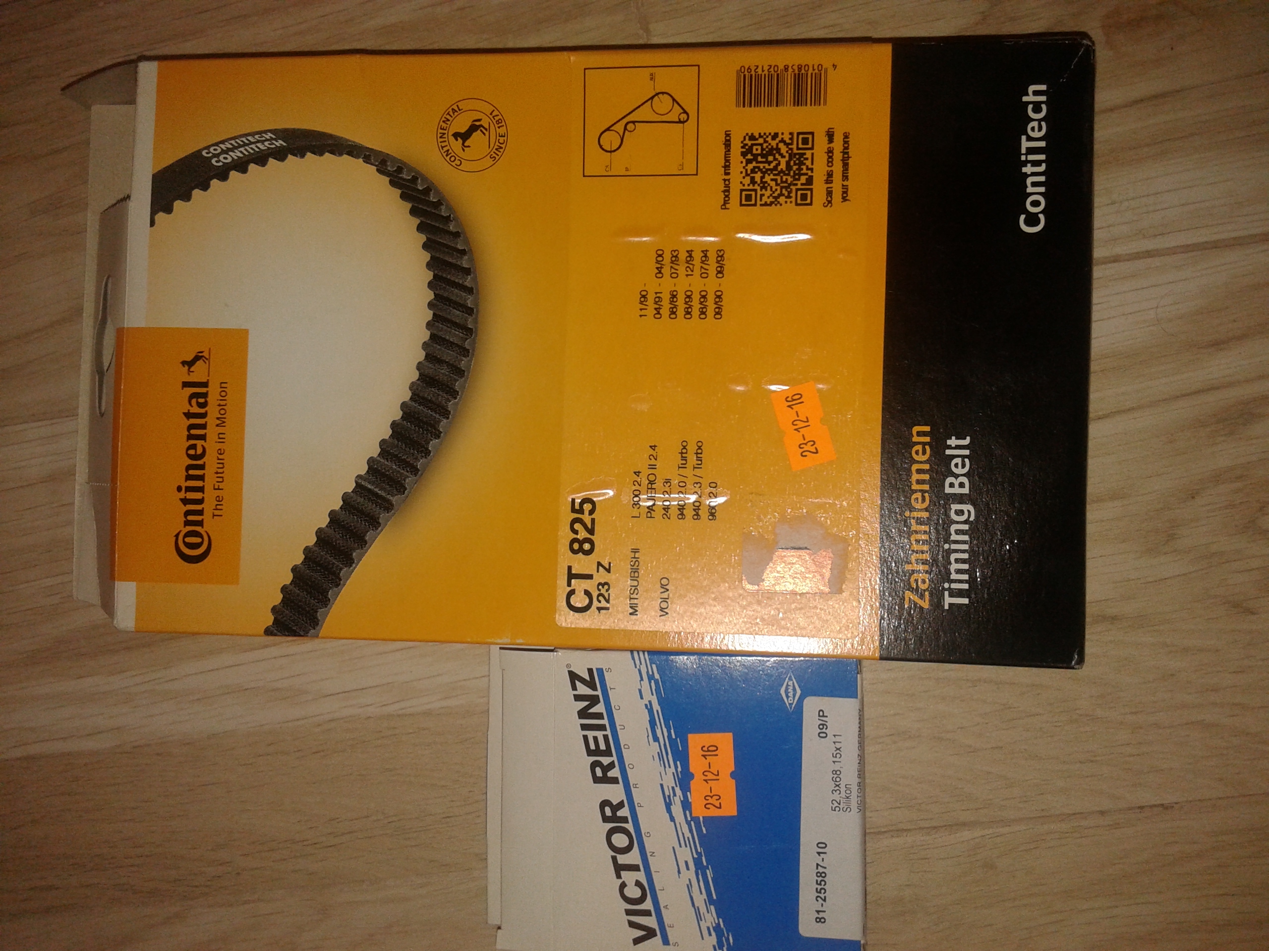

Сообщение Dream » Сб дек 24, 2016 6:02 pm
Сьогодні замінив ремінь ГРМ та сальник коленвалу, все помив, тепер буду дивитись чи тече масло з верхнього сальника, може і його потрібно міняти! на все пішло - вчора вечером 1 год. на розбирання і сьогодні 2 год. на вимивання і збирання! завелась з першого разу)) нічого важкого немає!

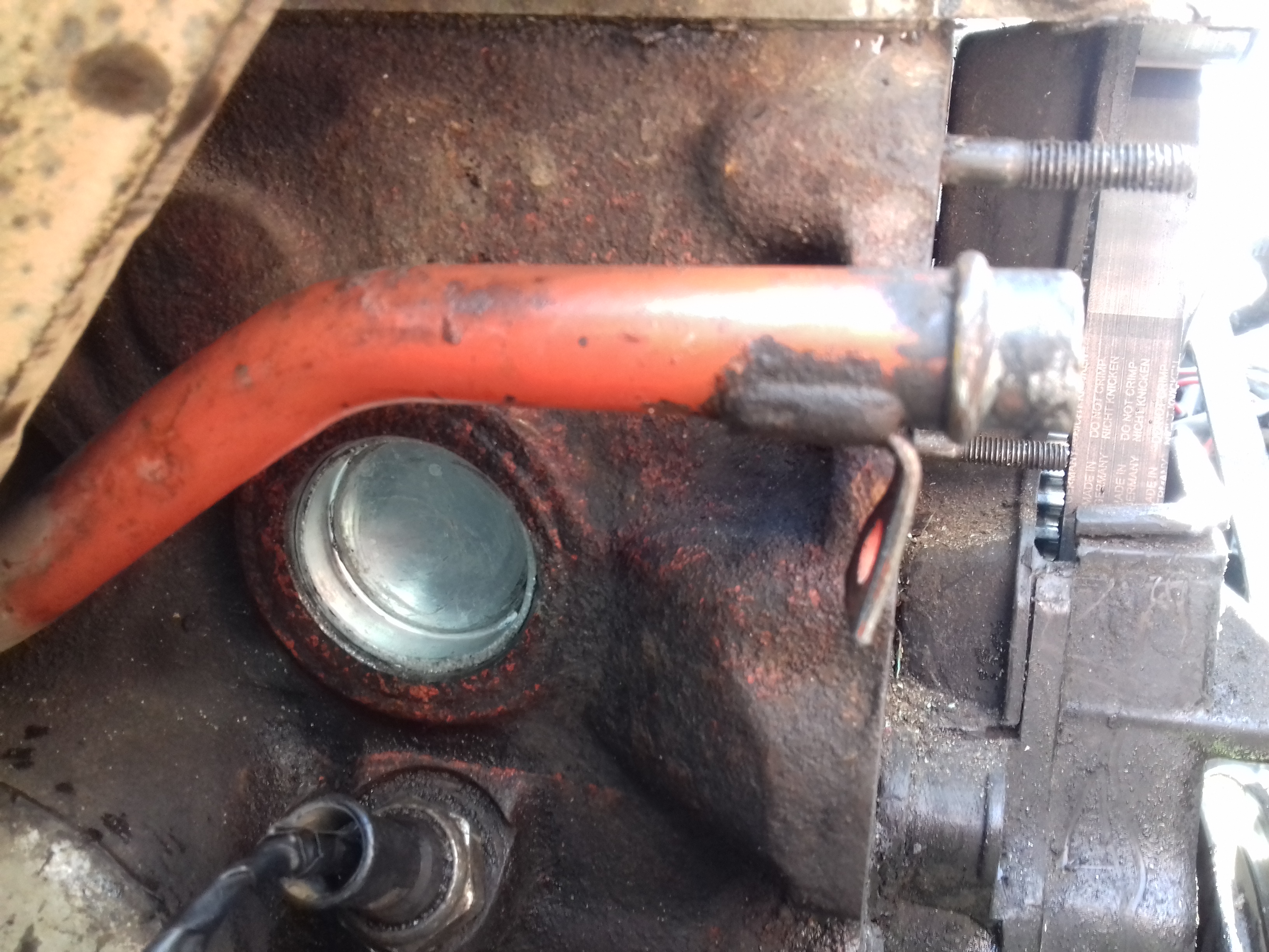

Сообщение Dream » Сб мар 24, 2018 7:21 pm
Провів заміну заглушки блока заодно замінив помпу.
