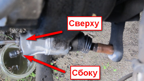

Ребята. Собственно решаю проблему со сцеплением и попутно нашел косяк со штоком.
Стало иногда пропадать сцепление - просто проваливается педаль. Но через время (1 мин., 5 мин., 10 мин.) снова появляется. Иногда свободный ход до конца, иногда до половины.
Купил ремкомплекты главного и рабочего цилиндров. Начал с рабочего, т.к. он был мокрый.
Заменил, собрал, но прокачать так и не удалось - педаль легкая, вилка не ходит, но воздуха уже нет, идет только жидкость...

а точно правильно прокачали? :P
Re: Шток рабочего цилиндра сцепления
Сообщение mike-760 » Вт июн 07, 2016 8:32 pm
MOOSE писал(а):а точно правильно прокачали? :P
Вопрос, таки, в самую точку))
Правильно, но есть одно но... Рабочий цилиндр, как известно, вращается вокруг своей оси. А значит, и штуцер прокачки тоже меняет свое положение. Так вот я пытался прокачать, когда штуцер был сбоку, а не сверху. А значит и воздух выходил не весь!
Заодно перебрал и главный сцепления и прокачал))
Осталось решить вопрос со штоком...
Штуцер надо располагать сверху (вид сверху)

Главный цилиндр сцепы под замену. На проверенный рабочий, .в ремкомлекте нет той резинки что нужна, первая вод пластиковым колпачком
Прокачивать да, только кверху штуцером

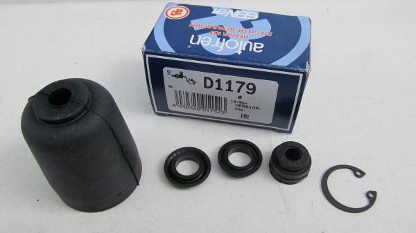

leo_run писал(а):Главный цилиндр сцепы под замену.
Пока не вижу смысла... Износа на зеркале не обнаружил, износ поршня минимальный, ремкомплект полный
AUTOFREN SEINSA D1179 (диам. 19 мм).
Ремкомплект главного сцепления AUTOFREN SEINSA D1179 (диам. 19 мм)
Был обнаружен дефект передней манжеты главного, из-за чего я думаю и пропадало сцепление.

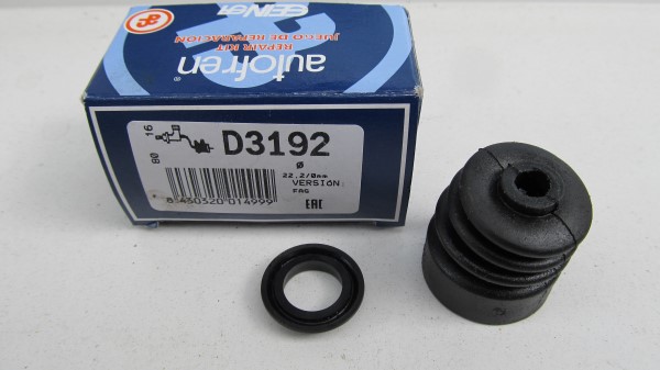

Ремкомплект рабочего сцепления вот такой - AUTOFREN SEINSA D3192 (диам. 22,2 мм)
Ремкомплект рабочего сцепления AUTOFREN SEINSA D3192 (диам. 22,2 мм)
