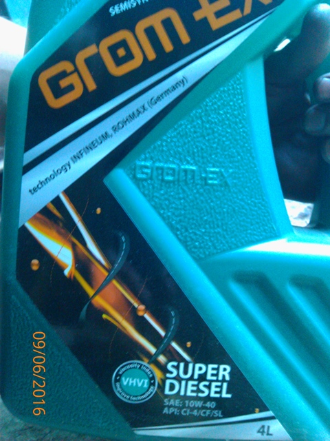

Сообщение vovo » Пн июн 13, 2016 10:02 am
пробег 593877 замена масла и фильтра
взял как и перед этим
10в40
маслофильтр
а и воздушный подменил
длинна примерно 333 мм
ширина 237
выбрал такой
воздушный
проверил задний диван - м'який) :drag:
подкрасить бы чемто...
