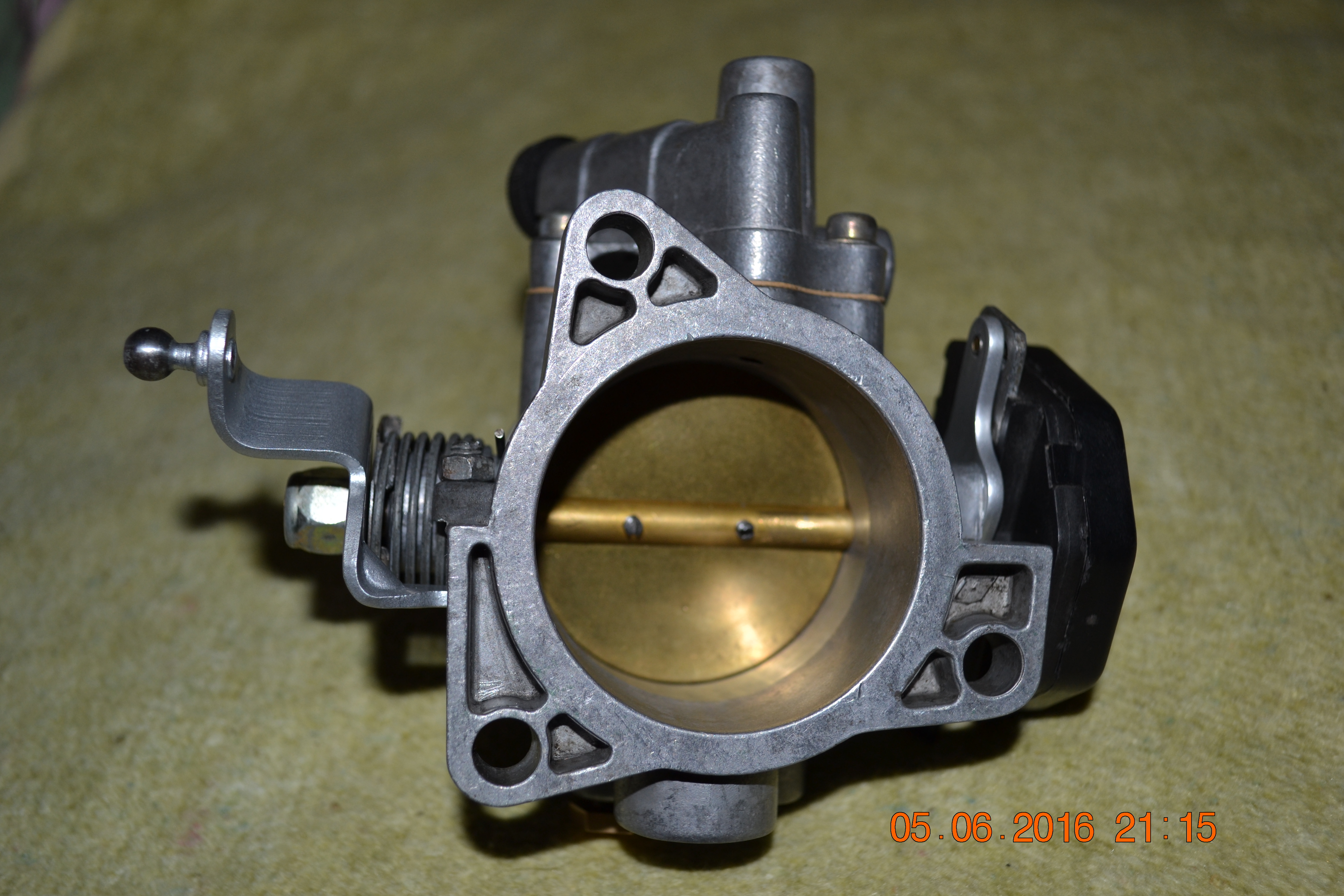

Re: VOLVO 760 MOOSE
Сообщение MOOSE » Вс июн 05, 2016 10:11 pm
Провів ревізію дроселю :moil:

Re: VOLVO 760 MOOSE
Сообщение Djonnik23 » Вс июн 05, 2016 10:14 pm
За полотенечко плюсик :D
