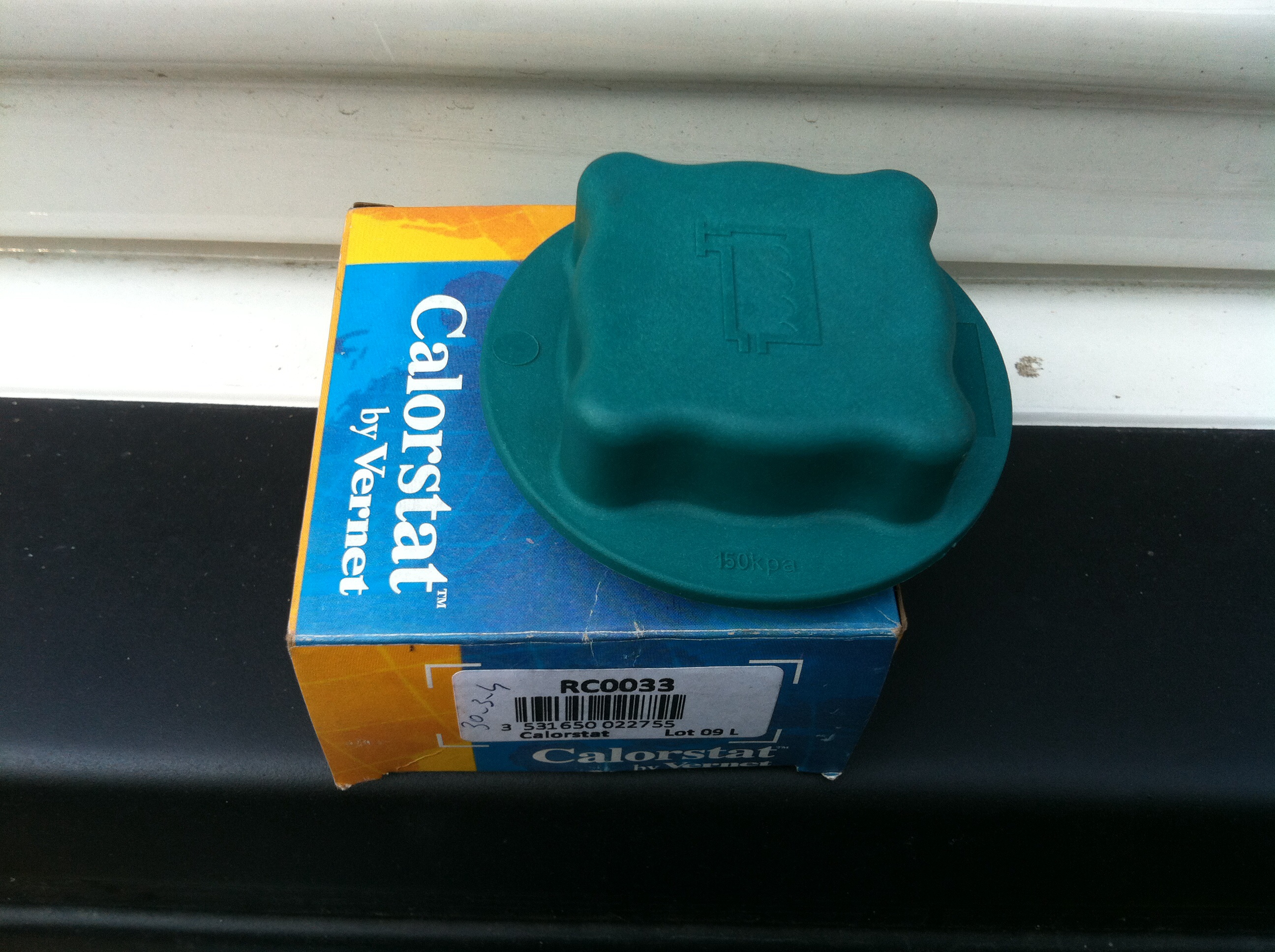

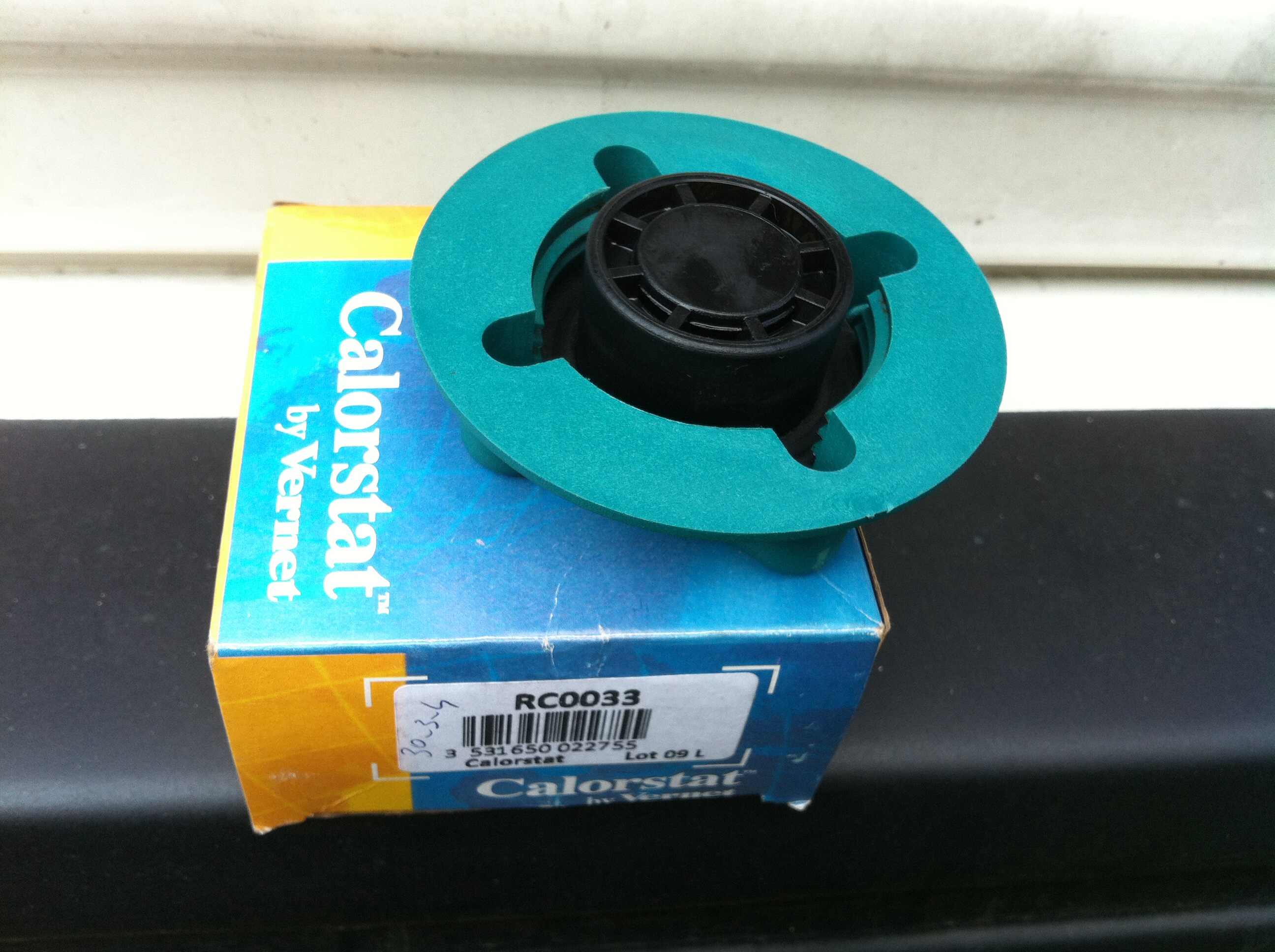

Если найти по тем или иным причинам сложно – дайте в ЛС куда и на какое отделение Новой Почты выслать, лежит у меня про запас вот такая (аналог родной вольвовской)

дякую, але вже замовив...такого самого виробника
заміню кришку - то відчуваю розвалиться радіатор, а то він вже не першої свіжості))
