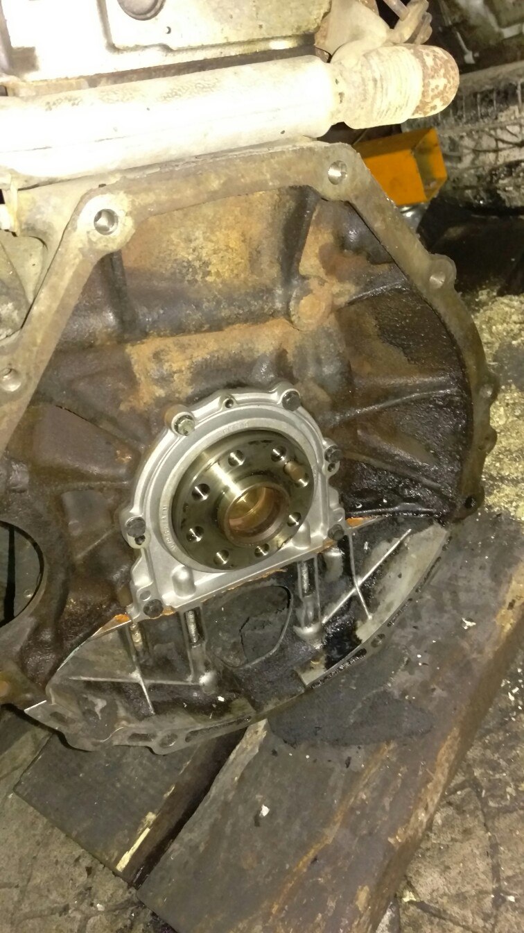

Сообщение slimer » Ср фев 08, 2017 10:11 am
Приміряв двигун і почав виварювати опори під подушки.
Балка варена переварена, тому її не шкода.
Додав посилювачі
Зачистив та зафарбував це все:
При знятті двигуна помітив, що піддон не сильно прилягає і вже почав "потіти". Прийняв рішення дотково до прокладки, ще і промазати герметіком
Ну і "під шумок" замінив задній сальнік колінчастого валу. (засирав навколо все)
Роботи проведені не ідеально, час покаже, наскільки герметичний піддон та сальнік.
"Двигун стоїть сам на місці та прикручений."

Сообщение Алежон » Чт фев 09, 2017 1:05 pm
мне нравится,все красиво. подон может надо было по привалочной шлифануть,течь скорей всего будет и снимать наверно будет геморно.
п.с.там в поддоне вроде было место под датчик уровня масла,ты его оставлял? на счет обьема уже говорили,ну на 5 цилиндровых вольво поддон резали где то на 1.3 литра,начал голодать.

Сообщение slimer » Чт фев 09, 2017 3:08 pm
Алежон писал(а):мне нравится,все красиво. подон может надо было по привалочной шлифануть,течь скорей всего будет и снимать наверно будет геморно.
Дякую. мені не все подобається. але в умовах відсутності бабла і бажанні швидше поїхати - мене влаштовує.
Теж думаю, що потече, але сподіваюсь на краще.
Без знятті вдигуна, думаю піддон не достанеться(
по датчику. сварний шов пройшов якраз по ньому. залишити не варіант, але я думаю над тим, щоб в майбутньому замінити на "правильний" піддон з датчиком. без різки та поварки.
по голоданню - сподіваюсь на краще
