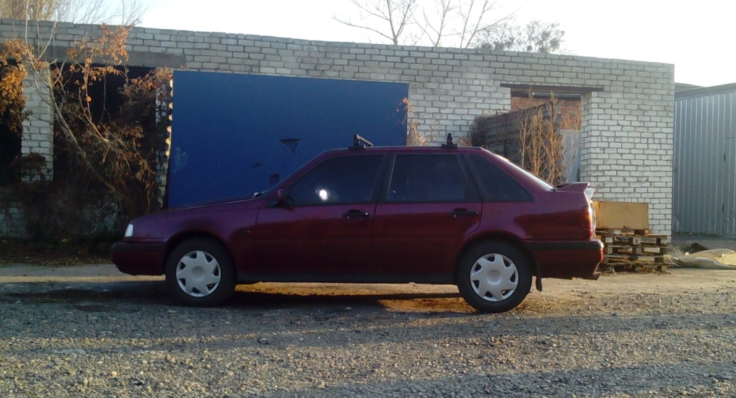

Еще заменена кучка запчастей:
Сайленты переднего стабилизатора (надоели уже),
Задние стойки Каяба, передние прокачаны,
Приемная труба и глушитель б/у, в хорошем состоянии,

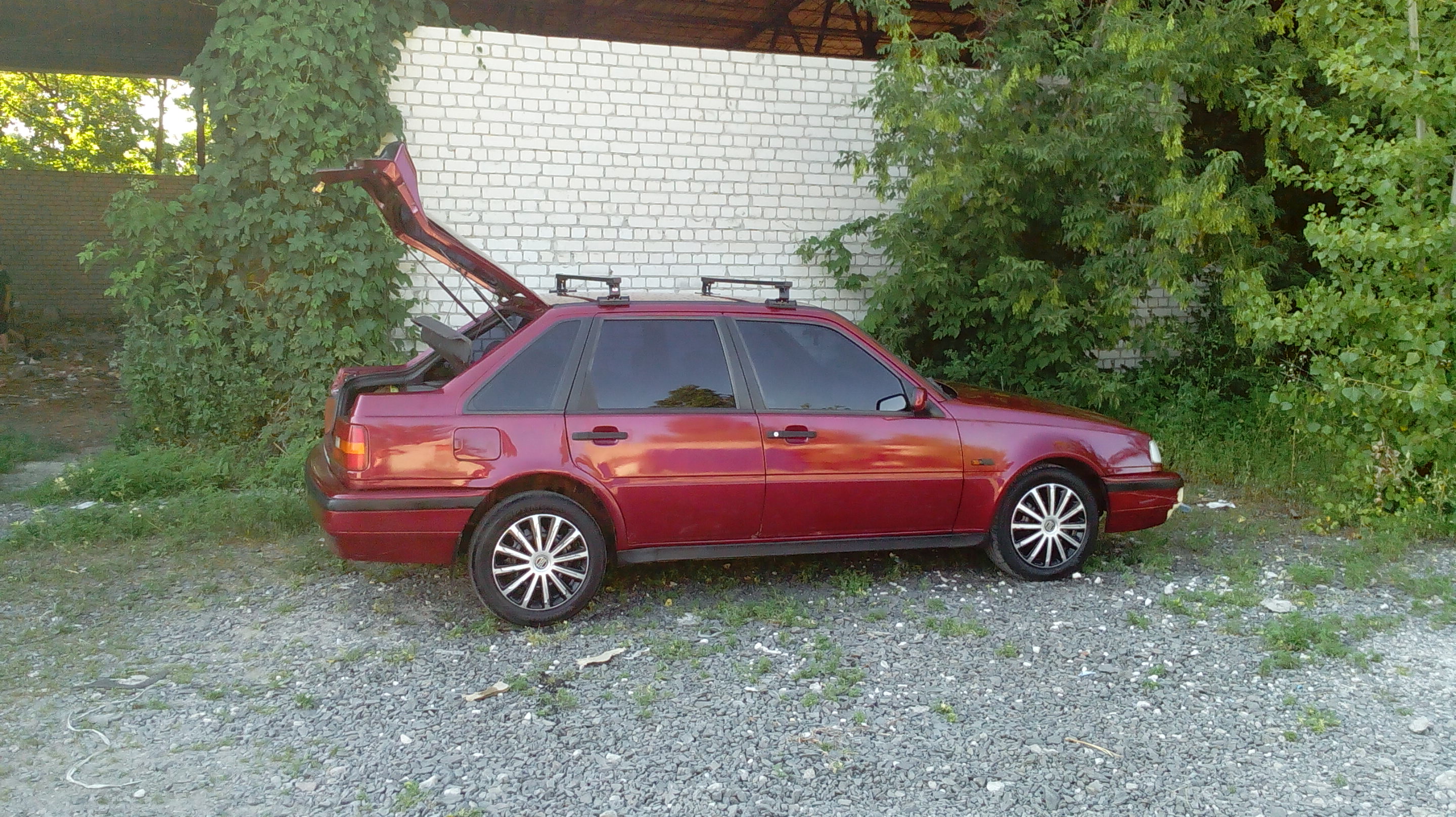

Стойки багажника длиной 550мм вместо 500мм. Теперь, при росте 182 см, я не достаю головой до замка и нижней кромки ляды.
Поставил багажник на крышу (уже 6 раз испытал).
Сегодня вставили назад пружины от 850, не укорачивая. Получилась антиарбузовозка. На выходных сфоткаю.
Ехал через лес к речке, показал чуваку с буквой У как надо лужи в ямах с ходу преодолевать - оторвал задний бампер.

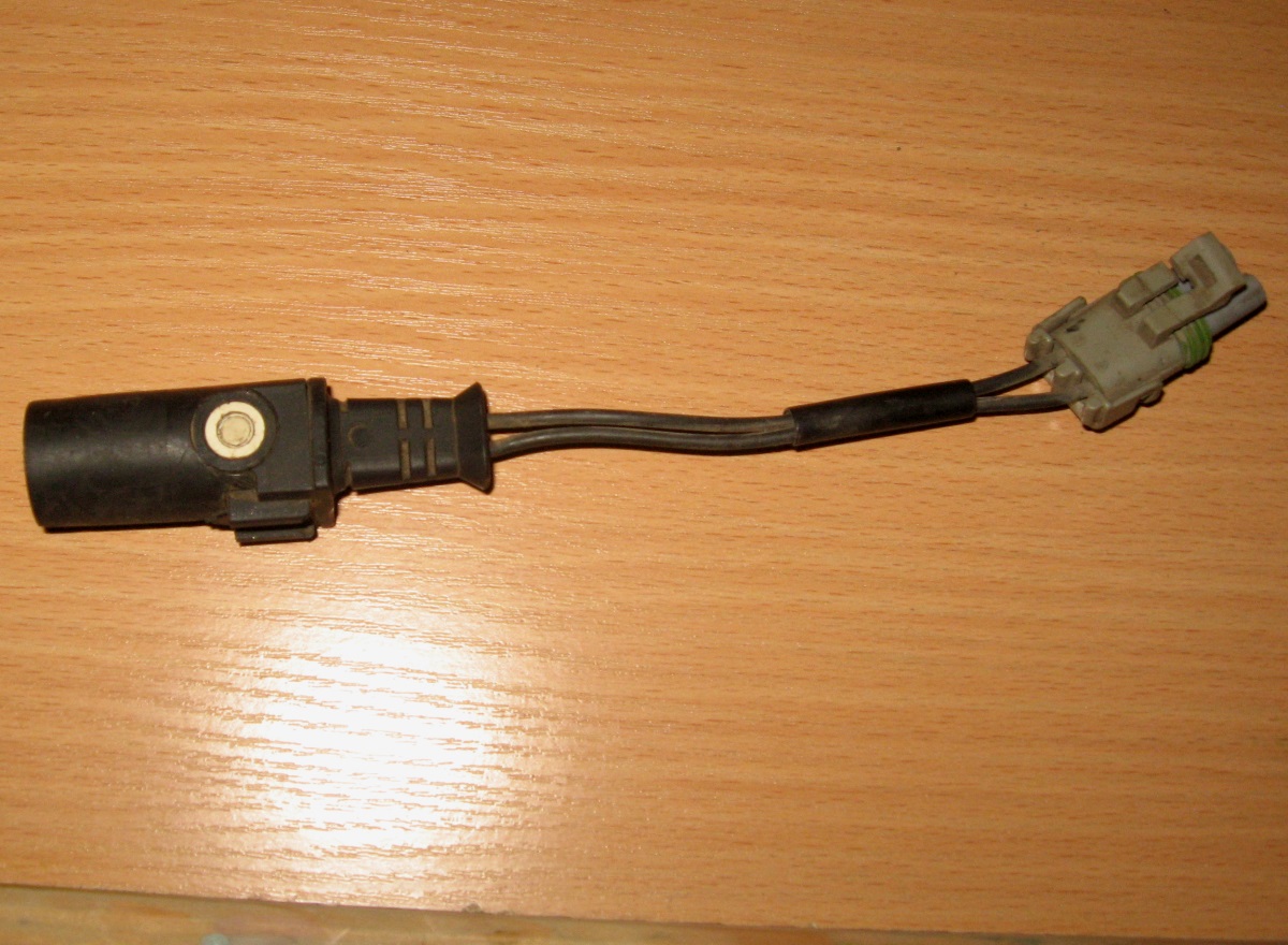

Ехал с работы начала постоянно глохнуть на холостых. Утром взял новый ДПДЗ, в бардачке, там где предохранители и лампочки (он ведь у всех там лежит?), за 15 минут поменял и стала работать машина почти как новая.
Через время совсем отказалась работать на бензине. Полез сразу к бензонасосу и угадал - отгорел провод питания, в баке!!! :o Припаял новые провода. Заработало.

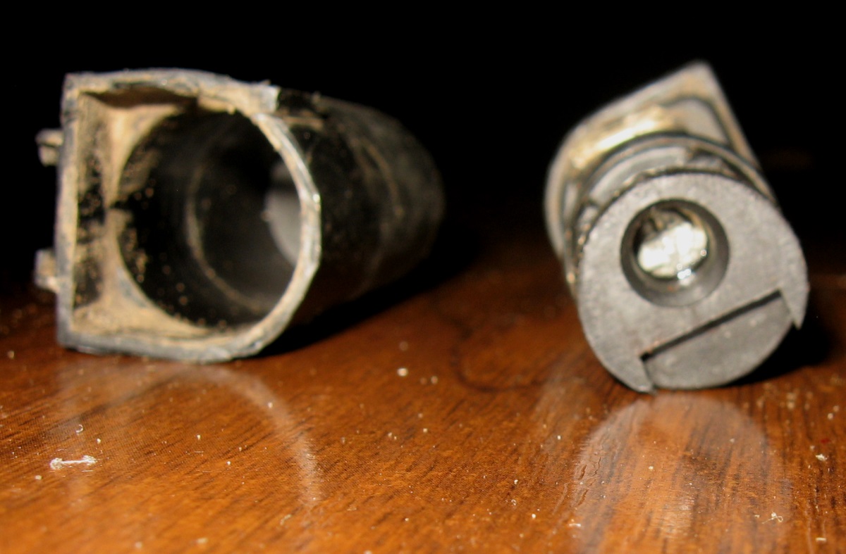

Из любопытства и желания сэкономить разобрал РХХ - ломаться там нечему, сердечник на двух подшипниках и катушка. Помыл, пока не собрал, никак не куплю маленьких саморезов для сборки.

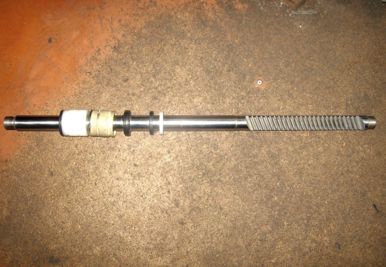

Разобрал старую рейку, посмотреть смогу ли ее вернуть к жизни (та что сейчас стоит уже стучит). На старой был небольшой люфт в середине рабочего диапазона и она подтекала. Вскрытие показало что выработка не на зубах, как я предполагал, а с тыльной стороны зубов. И рабочие цилиндрические поверхности в раковинах.

Вал рейки победили. Пошлифовали, похромировали и опять пошлифовали. Получилась красота. Сальники куплены. Осталось выточить одну втулку и можно собирать.

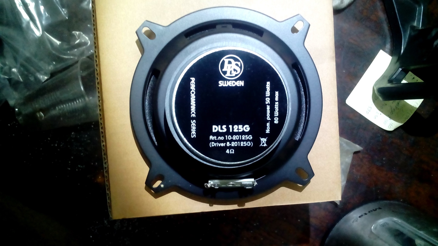

И наконец дошли руки до задних динамиков. Учитывая нынешние тенденции торговли - кто красивей написал цифры, тот больше продал - решил выбирать динамики по звучанию. В итоге получились двухполосные, а не 3-х, как хотелось, и диапазон частот вроде 60-18000 Гц. Но звучали они гораздо приятней чем 3-х полосные 30-22000 Гц. 60 Гц конечно далеко не 20, но звук в машине стал гораздо интересней. Теперь громкости достаточно.

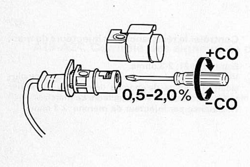

Вчера вечером попал немного раньше в гараж и решил побороться с плавающими холостыми и крайне нестабильной работой двигателя на бензине. Снял разьем с мозга и промерял все показатели на нем согласно мануалу. Замеры показали что перепутаны провода на датчиках температуры воздуха и температуры двигателя, сопротивление СО-регулятора находится за пределами указанными в инструкции.
Провода на датчиках перепутал кум когда голову снимал. Логично ведь поставить синюю фишку на синий датчик? Но не правильно. Поставил провода на место и с холостыми стало все нормально (за день ни разу не вылезли за 900-1000) и поехала чуть веселее.
На СО-регуляторе пока не нашел что крутить - покоцанный он какой-то. Нужно будет днем его снять и тщательнее поискать крутилочку.

Сообщение Merlin » Ср дек 28, 2016 12:04 pm
СО регулятор проще всего заменить просто переменным резистором. гдето написаны в нете его параметры.
как хорошо что я себе заморочился заменой мозга на москвичёвские с 2мя катушками. всю диагностику можно делать с компа либо даже смартфона.
правда протокол там рагульный древний, но темнеменее полноценная диагностика, и все косяки видны сходу.
Re: 440. Такая только у меня и у Майкла Джексона.
Сообщение alexey500 » Ср дек 28, 2016 10:56 pm
Валера говорит переменный резистор жить не будет. Мой старший брат - электронщик, рекомендует настроить СО переменным резистором, а затем впаять постоянный. Для переменного под капотом машины совсем неблагоприятные условия - есть шансы что будет самопроизвольно менять сопротивление. Правда существуют какие-то герметичные резисторы, но говорят тяжело найти.
Я свой регулятор снял, отмыл. Совсем он не покоцанный. Наверно белый кругляшок это или поломанная крутилка или ее крышечка. Колупнул иголкой слегка - не открывается.

Все разговнял. В мануале написано - "снимите крышку". КАК ??? Чтоб снять крышку нужно снять белую фигню - она сидит как приклеенная. Стянул поверх нее. Пока снимал отламал кусок пластика. Жизненно важные органы не пострадали.
Подвиг совершил, теперь можно смело собирать обратно и начинать долго искать газоанализатор.

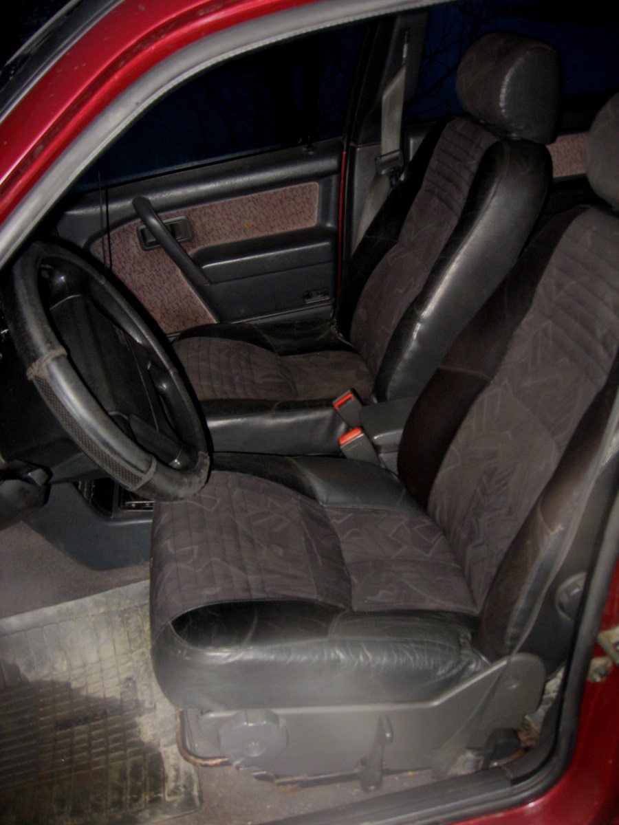

Заодно подреставрировал передние сиденья. На водительское ушла шкурка барашка и запасная спинка заднего сиденья. И немного поролона. От поджопной части водительского родным остался только правый торец и крепеж по периметру.

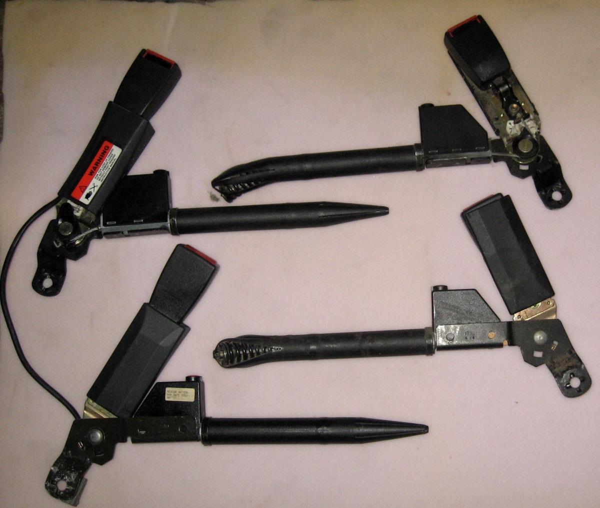

Поменял пострелянные преднатяжители ("небит-некрашен"), поскольку без них инерционные ремни бесполезны.

КУПЕ.
Слева целые, справа пострелянные.
