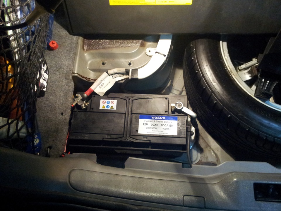

Повідомлення atol » Вів серпня 22, 2017 5:01 pm
Якщо дивитись на нього зверху, в багажнику, то він зліва, але то євро полження ,то правий + . Люди ставлять ще більші аккумулятори на цю машину -даю фото.

Повідомлення manhunt » Сер серпня 23, 2017 9:30 am
atol написав:Якщо дивитись на нього зверху, в багажнику, то він зліва, але то євро полження ,то правий + . Люди ставлять ще більші аккумулятори на цю машину -даю фото. [attachment=0]Аккумулятор.jpg /attachment]
та в мене ззаду ще балон лежить в ніші, а запаска зверху, то якшо ще і акум 90 кинути, то це ще зайві +10кг із собою возити постійно 8-) :P
