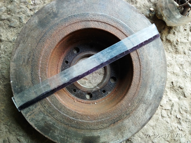

Сообщение vovo » Ср мар 22, 2017 12:09 pm

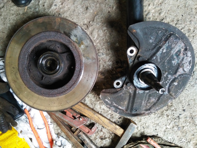

добрався до тормозних дисків, вони блін не прості...
Сообщения: 1580
Re: Vovolvo 760 с АКПП как первая машина
Сообщение lex2009 » Чт мар 23, 2017 7:43 am
Возьми с разборки 2 ступицы со стаканами для стоек и поворотным кулаком от 940. Там диски на 280мм сьемные. Мне когдато Сергей 740 продал 2 ступицы с подшипниками и дисками за 300грн.

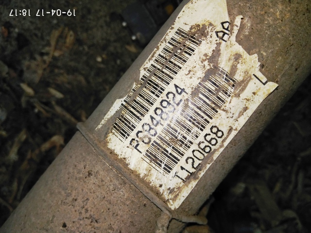

Продовжується тема стойок.і передньої ходовки...
дістав заздалегіть придбані на вигляд страшні в середині як нові стійки від 940
порочка нажаль без тормбисків і супортів...
так і не зміг зняти шнурок і датчик АБС
обрізав :oops:
обзавівся головкою на з6 ;)
ціна 250 грн!

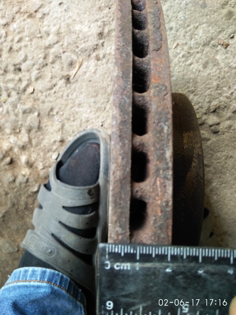

придбав пару торм дисків б/у, перекинув аморт правий накидати старий супорт а хера з два. Ніяк ті поршні супортові не сховались під хорші диски...

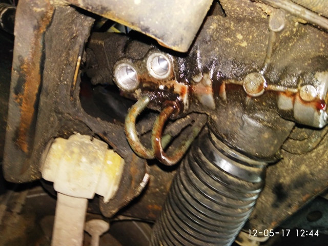

Сообщение vovo » Пт май 26, 2017 3:47 pm

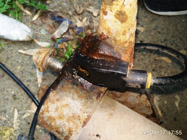

перед цим замінив масло ГУРа,
130 грн
просто відкрутивши знизу шланги злив все з бачка. Потім покрутив рулем туда назад
знизу

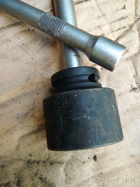

болт чи що то - на 24 так і не відкрутився, а я і не старався)
відкручується тільки головкою
ще стара стойка з тормдиском та захистом нормальним...
тяга наконечнік нульцеві і не дешеві
важливо не провтикати дві шайби мідні на одному і на другому з'єднані!
зібрав назад залив масла, покрутив рулем так само не заводячи двигун долив. Завів двигун покрутив, ще долив. Влізло майже літр.

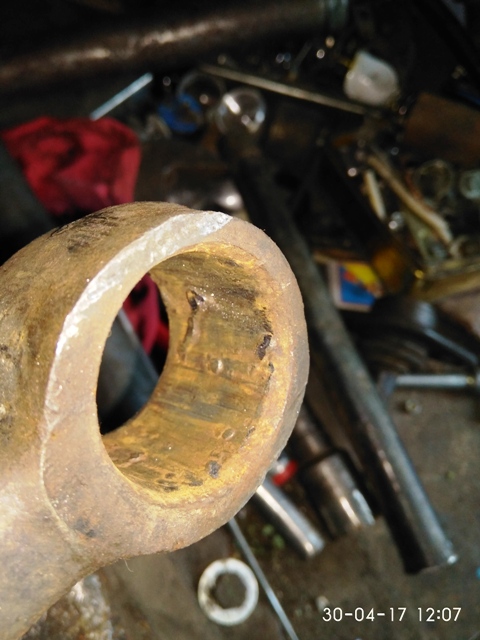

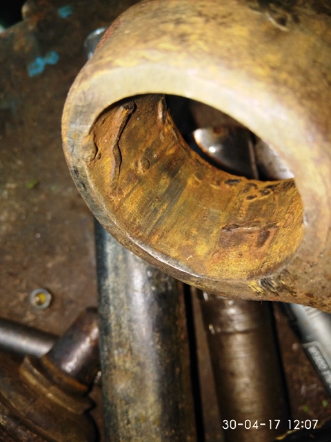

цікавий вигляд з середини
змушений відмітити як пролюбився з заміною салента ричага який до передньої балки прикручується.
інший ракурс
чи то так задумано чи то взяв хтось до мене та понаварював там з середини?! Загадка!
Старий сайлент елі вибили, а новий еле замантулили... Гарантія, що не прокрутиться)))

Сообщение коля » Сб май 27, 2017 1:45 am
Наварено явно.Сайлентблоки эти чуть проще под прессом менять.А какого диаметра диски были и какого поставил?
коля
Сообщения: 275
Сообщение vovo » Пн май 29, 2017 8:27 am
Да було б СТО з пресом поряд не пожалів бu грошей, а так прийшлось своїми силами. Вибити старий не так важко, а от новий замантулити через оту наварку ох як важко! Диски були 280 поставив того ж розміру. Поміняв тільки одну праву сторону.

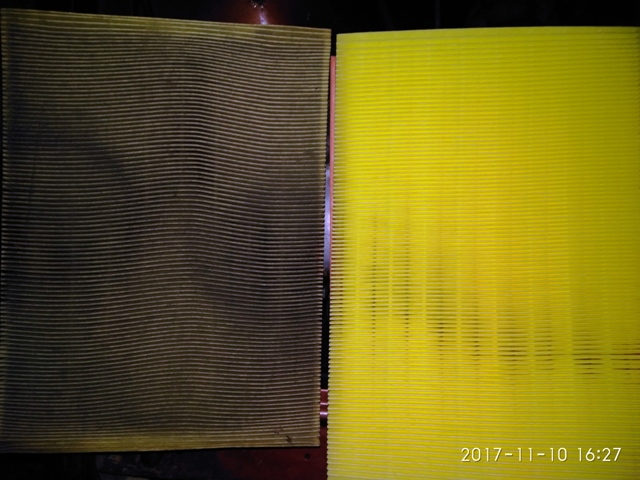

Сообщение vovo » Пн ноя 13, 2017 10:31 am
615555 км
заміна фільтрів та масла
різниця відчутна
не дорогой - 165 грн
Фильтр масляный MANN W950/4
220 грн
масло 560 грн 8 літрів

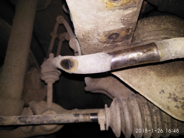

Заміна ромашок з втулками
600 грн
без домкрата без зняття коліс - просто з ями в гаражі 8-)
поперечний стабілізатор стерається резиновими втулками - факт
зафіксовані ромашки)
