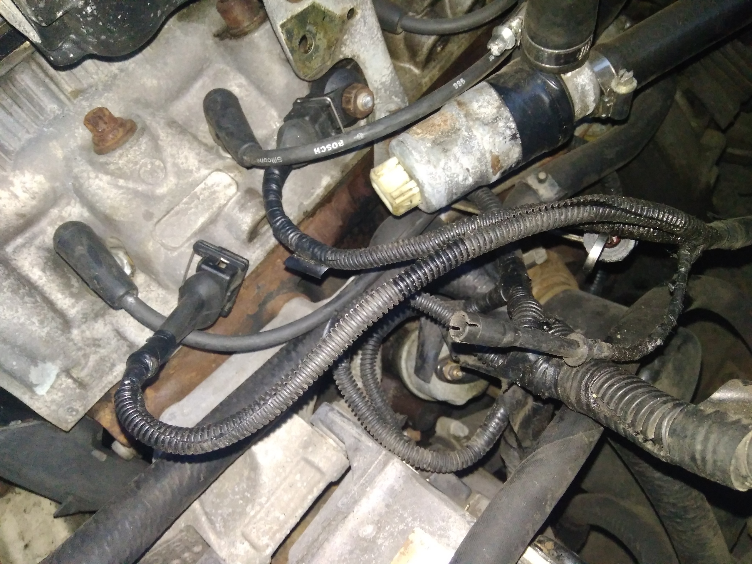

Собственно говоря, на выходных разобрал впуск, снял топливную рейку, турбину, выпускной коллектор, обнаружилось много не подключенных штекеров и нехилая трещина в выпускном коллекторе. Все это было приурочено к приобретению моторчика правой фары, так как предыдущий владелец делал кастомный крепеж для амортизатора фары, он не совсем предусмотрел движение этого самого штока и приварил крепеж в виде уголка. Шток уперся в уголок, пожевало шестерню мотора и походу сгорел сам моторчик...
Ну и обнаружилась целая куча разъемов, которые не подключены, датчиков которые тупо отрезаны, и я понятия не имею, что куда идет, вообще не уверен, что смогу собрать все обратно)))

С момента последней записи здесь, много чего произошло. Выпускной коллектор я тогда так и не нашел, отвёз сварщику и долго мучился, что бы убрать лишние остатки сварки, так как коллектор идет практически впритык с впускным.
Прокладку турбины подобрал от какого то дизеля, вроде бы Берлинго, точно не помню, если кому то надо, на фото видно артикул.

-почистил форсунки
-поменял проводку к форсункам
