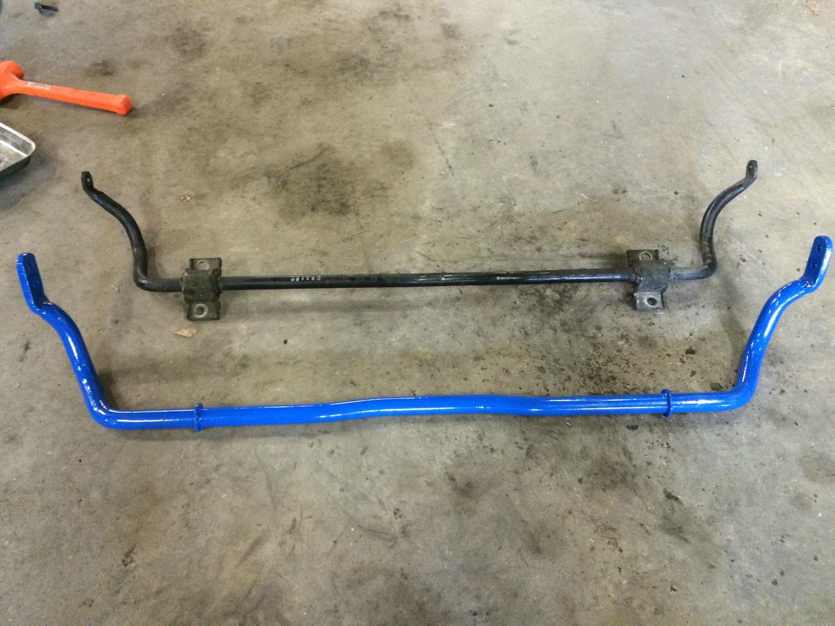

Валерий Киев писал(а):Доброго времени суток! Увидел на своей семидесятке, что умирают втулки переднего стаба поперечной устойчивости. Внимание, вопрос:
1)Можно ли их (втулки) всё таки как то заменить?
0б79857872
sovladim писал(а):Валерий Киев писал(а):Доброго времени суток! Увидел на своей семидесятке, что умирают втулки переднего стаба поперечной устойчивости. Внимание, вопрос:
Можно, на драйве много об этом пишут, но заменители мало ходят.
2)Подойдёт тот же стаб, но от 850 91-93 года (этот стаб разборный и тогда можно будет менять втулки вечно)?
xoxlov писал(а):А в чем проблема срезать старую втулку, сделать кронштейн, и поставить туда съемную резинку?
Алежон писал(а):xoxlov писал(а):А в чем проблема срезать старую втулку, сделать кронштейн, и поставить туда съемную резинку?
в усилии на продолное смещение.

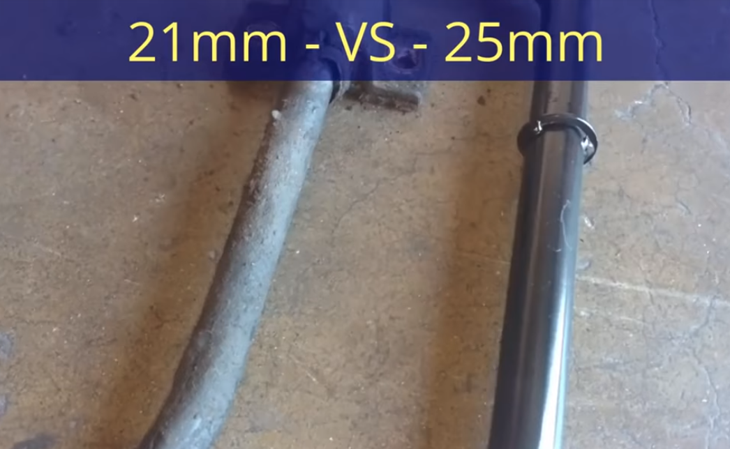

xoxlov писал(а):Что то не пойму, нельзя вымерять вал и поставить разборное стопорное кольцо?
xoxlov писал(а):Размер какой?
AndreyKa писал(а):xoxlov писал(а):Размер какой?
Диаметр либо 20м, либо 21мм. Бывает и 22мм
