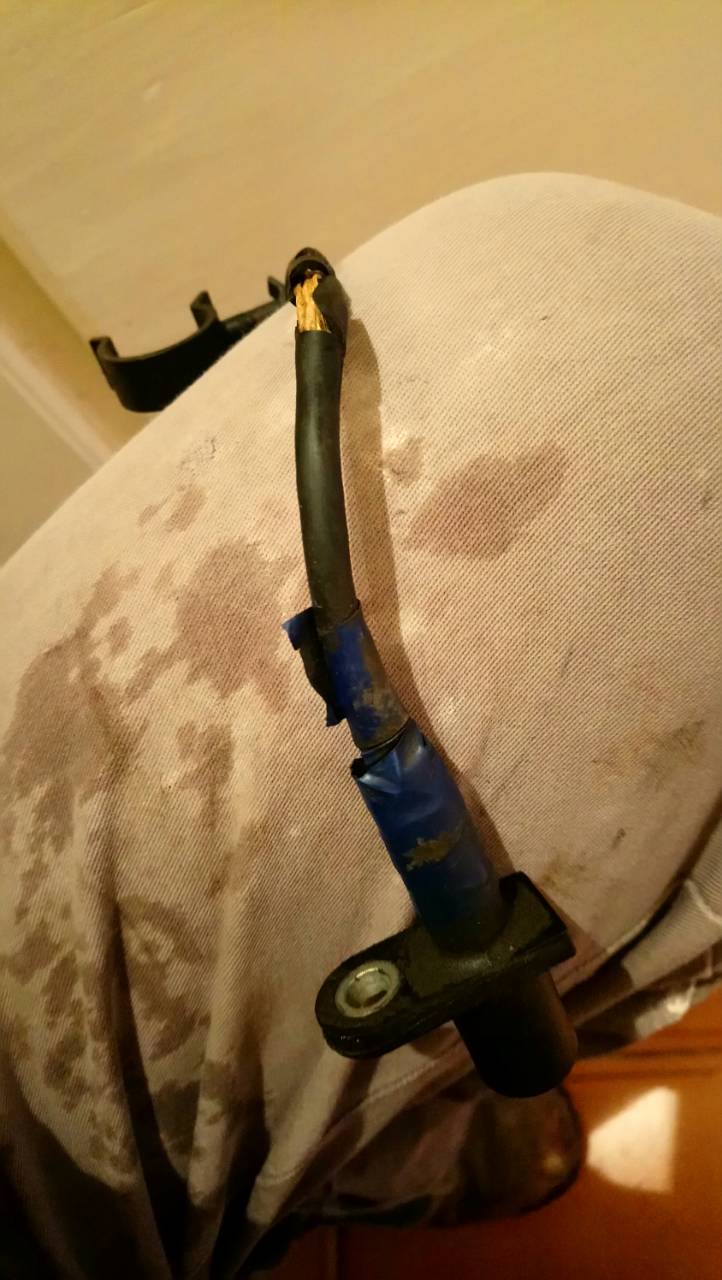

2. Давач положення колінвалу ДПКВ: ситуація не зрозуміла, ізоляція потріскала, провідниики ніби цілі опір 200 оМ, не знаю чи правильно. Замотав ізострічкою.

Є підозра на імобілайзер, як пкрквірити незнаю, Також на ГБО. Живлення форсунок один провід розірваний в коло включені форсунки ГБО, як воно там то коло коли наприкла д на одній пропав контакт? На фото 2 якась назрозуміла коробочка? що то може бути? Сигналка працює, двері клацають..
